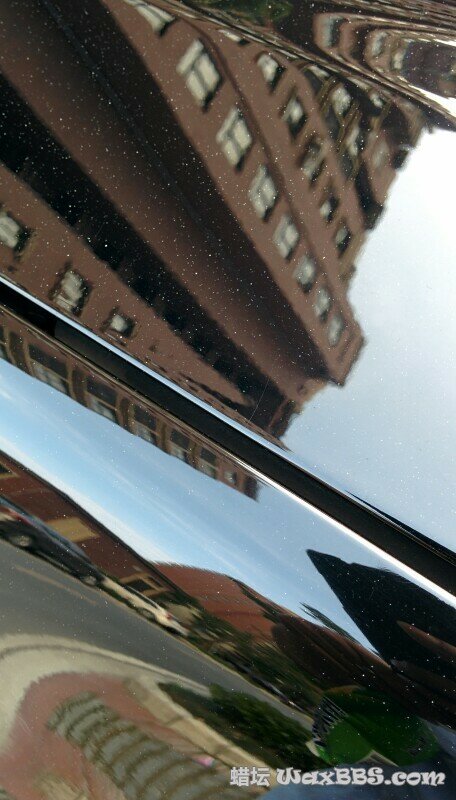

以前都是洗干净车后用洗车泥搞掉,但是上一遍洗车泥太累。。。 可是如果用柏油/铁粉喷上去,应该不能完全覆盖到这么多麻点吧。。。

我是明仔 Auto Detailer 管理成员 2012-03-28 47 423 1,005 37 2014-07-06 #3 本帖最后由 我是明仔 于 2014-7-6 20:49 编辑 楼主。先问问你,叶子板是不是重烤过漆?
我是明仔 Auto Detailer 管理成员 2012-03-28 47 423 1,005 37 2014-07-06 #5 好吧,这里斗胆下个定论:这是抛光之后的研磨粉尘没有情节干净,遇到湿气粘在漆面上了。
O ourfear 洗车水桶 2013-12-09 0 1 0 2014-07-06 #6 我是明仔 发表于 2014-7-6 21:39 好吧,这里斗胆下个定论:这是抛光之后的研磨粉尘没有情节干净,遇到湿气粘在漆面上了。 点击展开... 明大,这个我真不知道,但是叶子板喷漆都是半年前的事情了,前几次洗车都没这个。。今天洗车完毕发现这么多。。。。

见笑了 洗车水桶 2014-01-20 59 1 0 四川绵阳 我的身份 汽美店家 2014-07-06 #8 而且还是 3M之类的抛光剂的残留,没事给你说 没事你就自己扣 扣花了就砂了在抛抛,如果你药液没有那么齐全的情况下。 要不就X宝买了G1016套装来的,自己多撸撸。一样更健康 如果用车环境长期都如此,在漆面的附着比较多,那你就直接整一桶 D155 再搞两盒 C2000+C2100 有空就自己撸到不想撸为止。当然如果跑了粘土, 最好在搞个蜡来打打。。 这样说吧 柏油呢多半黑色,铁粉呢多半像你这个黑车是直接看不到的,除非时间太长开始生锈了会在漆面看到铁锈痕迹。 这货不是飞漆 就是 抛光的残留了。。。

O ourfear 洗车水桶 2013-12-09 0 1 0 2014-07-07 #9 3007106 发表于 2014-7-6 23:19 有没有停在花基之类的地方?我看挺像花粉的。。。粘土能去吗? 点击展开... 小区绿化蛮多,但是我停车位没有在树下,而且这些麻点,一周前是没有的。我常走的那条路,土方车很多,路又是2周前修过不少地方,会不会是这个原因?这麻点全车都有,包括玻璃。。。这周末洗完车试试看洗车泥能搞掉不

89083134 小黑屋永久 2013-04-26 0 11 0 2014-07-07 #10 LZ有电子显微镜就能放大看看是什么了,感觉就是花粉一类的外来物,但是花粉没那么牢........ 要么就是LZ停车的附近室外正好在喷漆,风一吹...... 前挡玻璃有么?
O ourfear 洗车水桶 2013-12-09 0 1 0 2014-07-07 #11 89083134 发表于 2014-7-7 15:19 LZ有电子显微镜就能放大看看是什么了,感觉就是花粉一类的外来物,但是花粉没那么牢........ 要么就是LZ ... 点击展开... 前档,车身,侧面玻璃都有

89083134 小黑屋永久 2013-04-26 0 11 0 2014-07-07 #12 ourfear 发表于 2014-7-7 15:51 前档,车身,侧面玻璃都有 点击展开... 洗车洗不掉,手指甲可以刮掉?刮的时候会不会碎开?
众悦汽车 认证店家 2013-10-02 32 9 25 南昌 我的身份 汽美店家 2014-07-07 #13 我是明仔 发表于 2014-7-6 20:47 楼主。先问问你,叶子板是不是重烤过漆? 点击展开... 我感觉是树胶类的东西。我碰到过类似的情况
O ourfear 洗车水桶 2013-12-09 0 1 0 2014-07-07 #14 89083134 发表于 2014-7-7 16:19 洗车洗不掉,手指甲可以刮掉?刮的时候会不会碎开? 点击展开... 我没敢用手指甲实验。。。。
新手一个 洗车水桶 2014-07-01 66 1 0 38 江苏淮安 2014-07-07 #15 是不是在修路的路段走过? 我又一次刚洗过车,经过修路的地方后(其实就是从扬沥青的机器旁过了下)车上就全是这种东西了,摸上去麻麻的 立马跑车行去高压水枪一冲,给冲掉了,估计还是因为有打蜡,加上处理的及时,没咬住

O ourfear 洗车水桶 2013-12-09 0 1 0 2014-07-08 #16 新手一个 发表于 2014-7-7 22:51 是不是在修路的路段走过? 我又一次刚洗过车,经过修路的地方后(其实就是从扬沥青的机器旁过了下)车上就 ... 点击展开... 是的,有在修路的地方走过,边上在铺路,如果是沥青的话,那是不是柏油清洗剂就能搞定了?

新手一个 洗车水桶 2014-07-01 66 1 0 38 江苏淮安 2014-07-08 #17 你要是车没打蜡,而且不是很短时间内就去清理的话, 估计单洗车加柏油清洁剂搞不下来 还是润滑液+跑粘土吧,那个肯定可以搞下来
滑落的水珠 洗车水桶 2015-08-07 110 0 0 30 云南昆明 我的身份 汽美店家 2015-10-06 #20 作者: ourfear: 今天洗车,试了下引擎盖,用洗车泥能推掉部分,但是推的好累啊。。。。 点击展开... 做好润滑 就不会那么累
