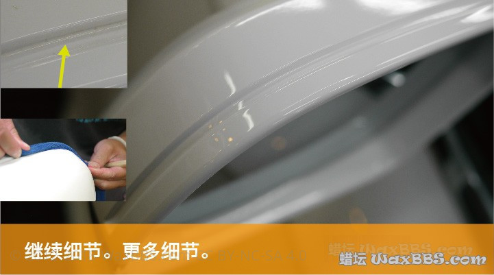

我也不知道这算大保健还是小保健。甚至我都有点不好意思放在专业店家一栏里,但我确实又是开店的。希望多包涵。

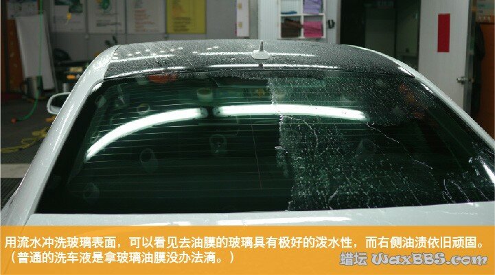

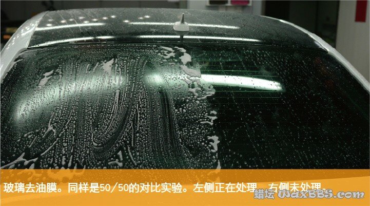

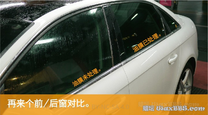

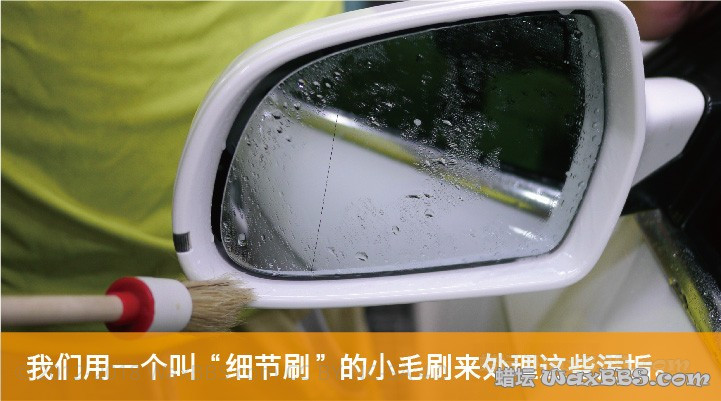

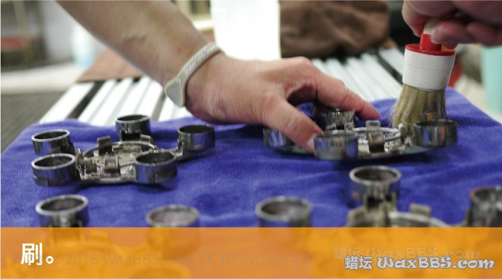

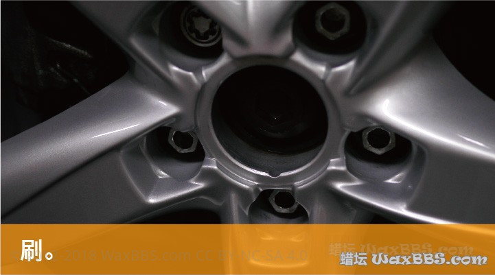

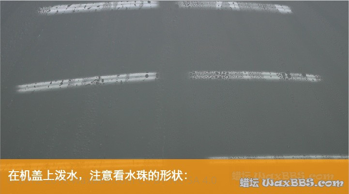

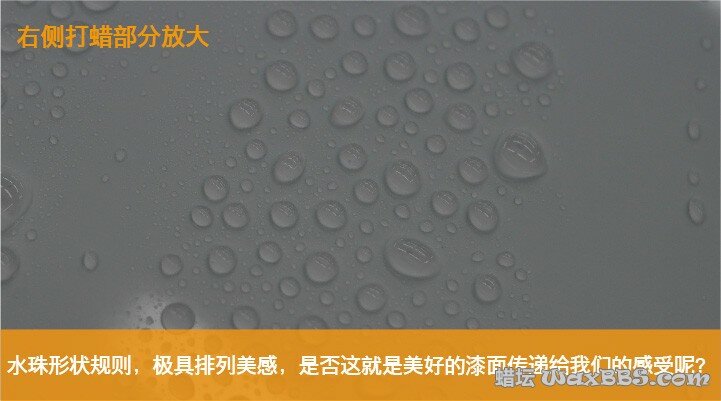

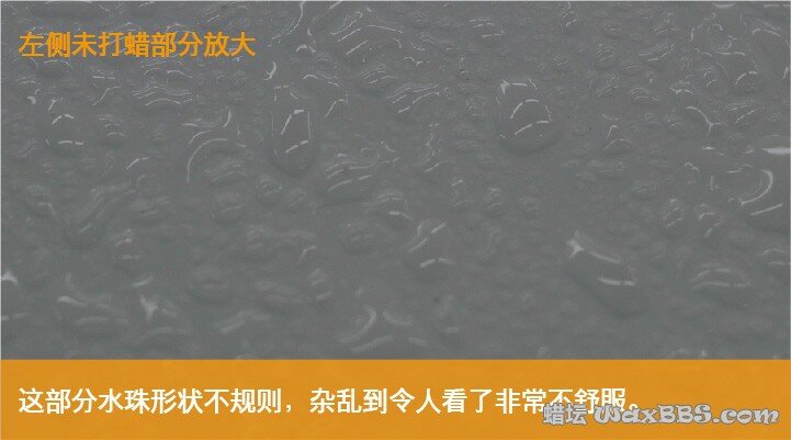

很用心的作业。。 值得学习 最好能介绍下 一些产品的功能 你说呢 哈哈 我对这个油膜感兴趣

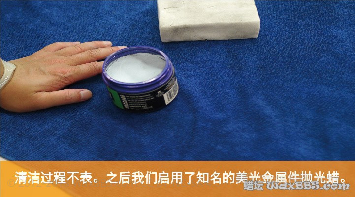

看这泡沫,LZ去玻璃油膜用的不是论坛常用的抛光剂或清洁剂?百洁粉么?
这样的发帖方式超喜欢啊。。以故事情节结合讲解演示来诠释。。

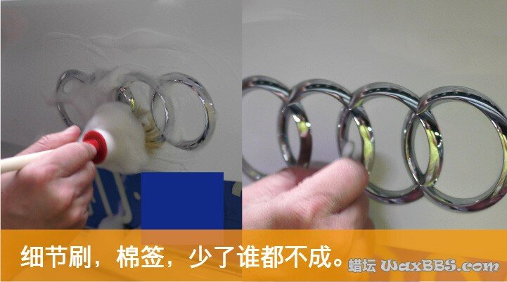

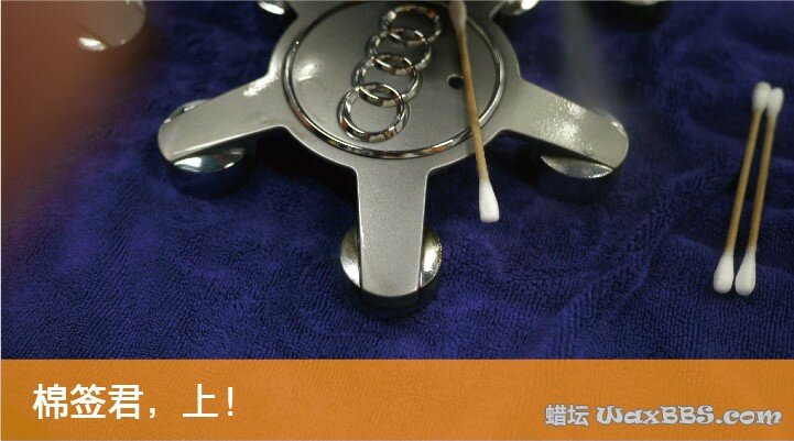

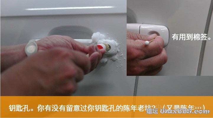

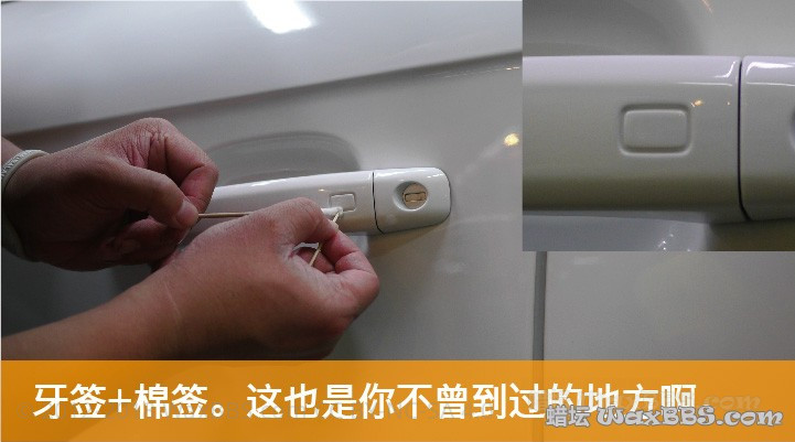

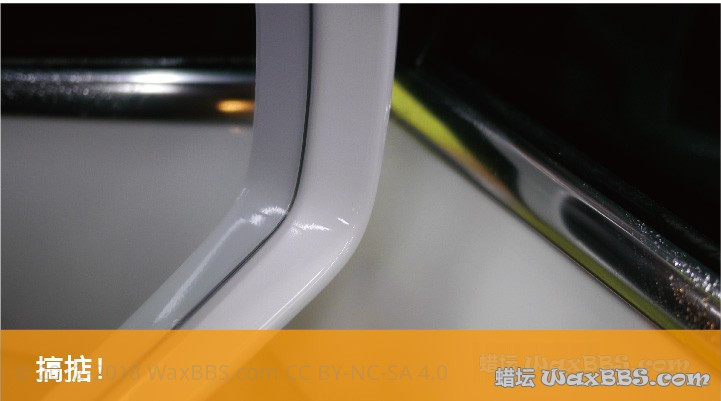

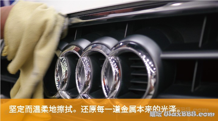

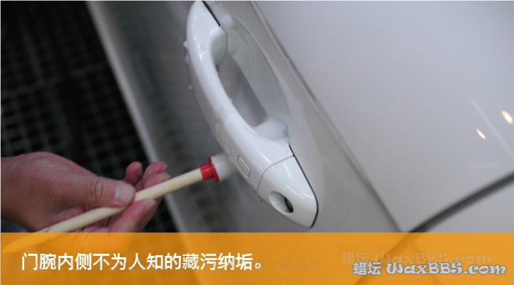

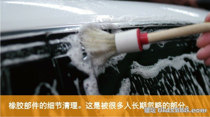

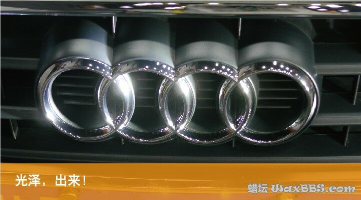

学到了一个细节了。。以前我的丰田LOGO用棉签总是在那些拐角叠加的地方难清洁到,后来自制了一个塑料小工具盯着棉来清洁这拐角。。看你用牙签和棉签的方式,感觉更好。。学习啦。

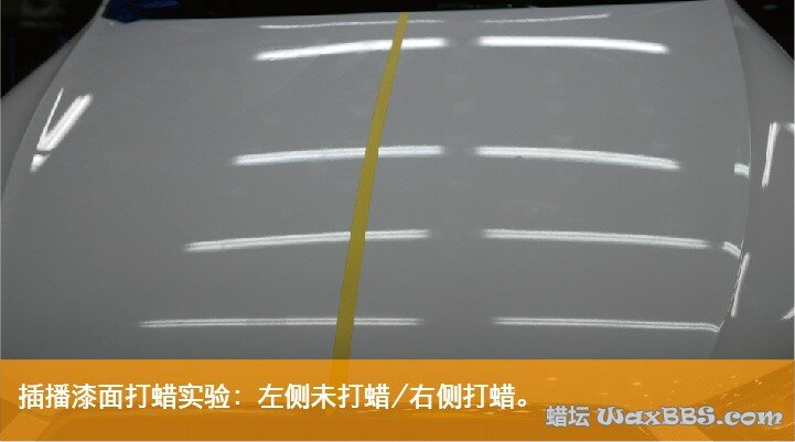

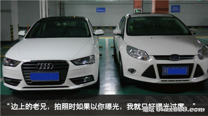

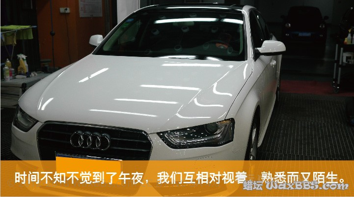

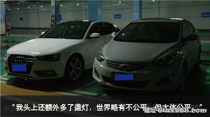

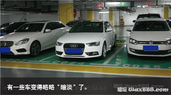

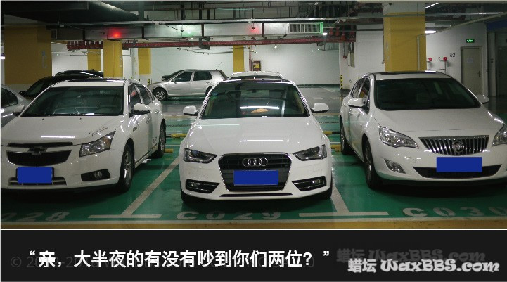

就是最后这跟其它车的对比,奥迪的白本身就要比大多数车的白色更白~
我的小白放在奥迪A4边上就是小黄~

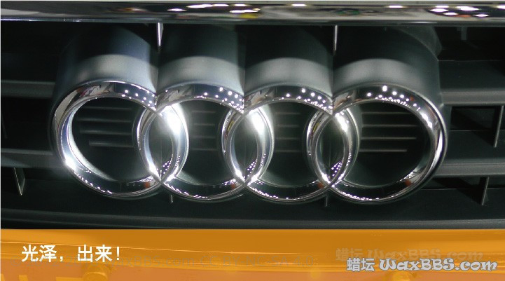

maybe7

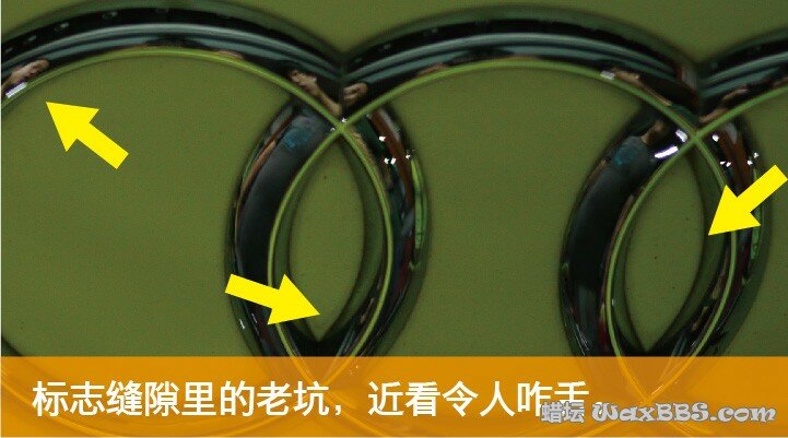

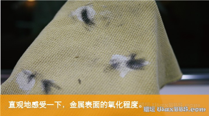

看得出,真的很用心啊。不过金属抛光剂可以用在电镀上的么?车标那些个地方外面电镀就很薄的一层的。
