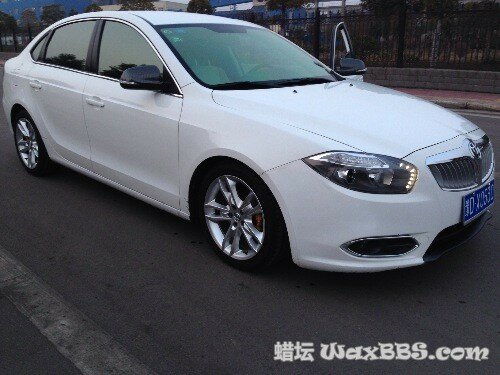

然后现在车有太阳纹,想着盖盖呢,店家正好白钻没货,给我发了Wolfgang的pintwork pilish enhancer,请问这个可以代替白钻么?
还是要继续入坑,ppe加白钻一起用呢?
初级撸车diyer。。。冰雪白车漆

打一堆错别字 Wolfgang Paintwork Polish Enhancer 是属于清洁蜡/上蜡前预处理的产品,不是增艳盖纹用途。
按照我的个人经验,在需要去除旧蜡时才需要用到这类产品,跟白钻并非同类。

沃夫冈深层漆面清洁剂,去除老化密封胶、旧蜡及氧化层,提高漆面光滑度,便于新蜡及密封胶的附着.打蜡前使用,可以确保旧蜡的完全去除及划痕的修复,确保新蜡的持久性及光泽,为您的爱车增添展车一般的效果!-----------看论坛的说明,有一句说能确保划痕去除,不是盖太阳纹吧?
89083134
2013-04-26
Polish enhancer是清洁蜡,和白钻这类GLAZE肯定不同
至于能有多大盖纹效果,LZ到手了做个50/50试试吧~
