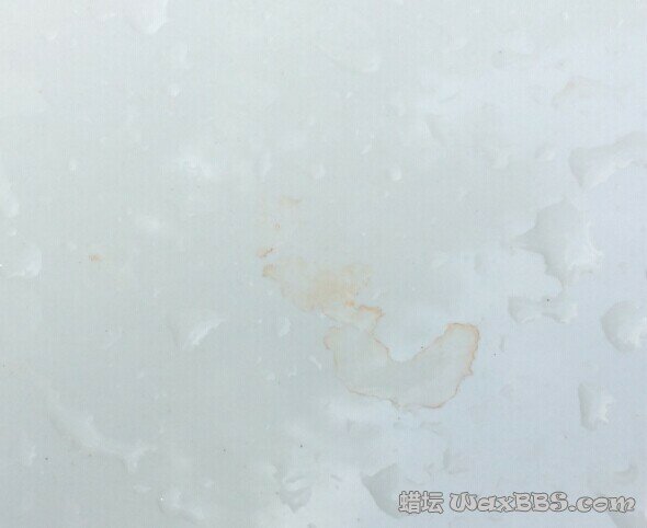

车子经常停在树底下产生了这种污渍应该用什么清洁比较好? {:49:}
A answerlee 洗车水桶 2014-06-03 8 0 0 2014-07-14 #2 dissent 发表于 2014-7-14 15:41 清水--apc 万能清洁剂------101--103---108---柏油清洁剂----抛光剂 由刚有到浸入漆面 点击展开... 好复杂。
A answerlee 洗车水桶 2014-06-03 8 0 0 2014-07-14 #4 laiss09 发表于 2014-7-14 16:33 用粘土就可以了 点击展开... 嗯,网上淘一个来试一下。
A answerlee 洗车水桶 2014-06-03 8 0 0 2014-07-15 #8 我是小吴 发表于 2014-7-14 22:11 直接用粘土 一擦就掉了。 点击展开... 求PM推荐粘土牌子
吃 吃饭没吃饱 洗车水桶 2014-05-18 0 0 0 2014-07-16 #10 hsih119 发表于 2014-7-15 16:44 美光白色粘土 点击展开... 美光的白色土没什么切削力,可能去不掉
A answerlee 洗车水桶 2014-06-03 8 0 0 2014-12-15 #11 dissent 发表于 2014-7-14 15:41 清水--apc 万能清洁剂------101--103---108---柏油清洁剂----抛光剂 由刚有到浸入漆面 点击展开... apc 万能清洁剂 具体是什么呢?
永恒的心 砂石过滤网 2014-10-02 1,473 28 85 36 浙江 我的身份 DIY汽美爱好者 2014-12-15 #12 answerlee 发表于 2014-12-15 11:35 apc 万能清洁剂 具体是什么呢? 点击展开... 美光的万能清洗剂用的最多,估计就是指这款
安 安静的美男子 洗车水桶 2014-12-15 0 0 0 41 2014-12-17 #13 answerlee 发表于 2014-7-15 14:48 求PM推荐粘土牌子 点击展开... 粘土 101 这些都有,只是108的话那是发动机清洁用得比较多,没有试过用于漆面
A answerlee 洗车水桶 2014-06-03 8 0 0 2015-03-03 #15 两仪凪 发表于 2015-2-27 12:24 这种用蜡沾布擦一下会怎样? 点击展开... 没什么效果。
