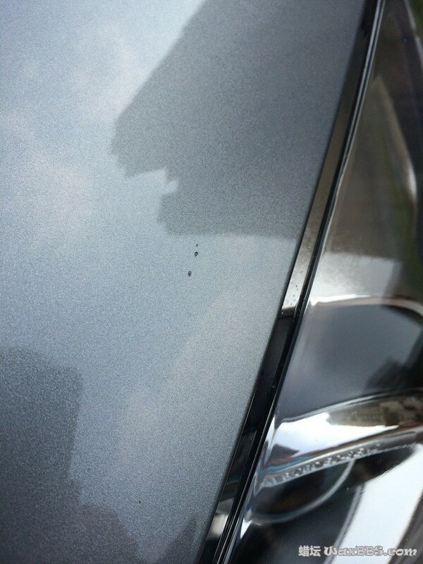

喷了点大力橙也擦不掉,貌似已经形成损害了。是铁粉造成的吗?如何补救?
吸 吸烟=崇高 洗车水桶 2013-04-17 2 5 0 2014-07-23 #6 这个跳石坑,基本没有什么非常好的解决方法,不过楼主动手能力强的话,可以这样试着解决·先用酒精等能脱脂的药水清洁干净跳石坑,然后找到与你车漆颜色相近的补色笔或者花二十元钱到调漆店让他们调一点点漆,然后,使用牙签点油漆到跳石坑处,尽量不要点太多,注意最好是填完跳石坑就好,油漆一般都会有些多出你点的范围,没关系,等油漆完全干透·3000#砂纸砂之,然后抛光还原···能达到不仔细看绝对看不见的地步
