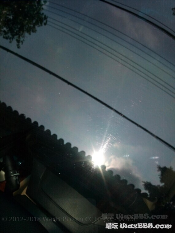

今天把车洗干净发现前挡风玻璃布满了头发丝一样的划痕,有办法修复吗?

可以 搜索 抛光 红粉 配合羊毛盘抛光机可 要毛毡那种抛光盘 不要长毛的

需要高效的抛光工具和研磨剂。另外还需要加上你的耐心和体力!天空飘来五个字“那都不是事”

谢谢楼上各位,图片看不是很明显,但是太阳反光下来还是很碍眼的,找个时间出去把主驾驶这边抛一下
