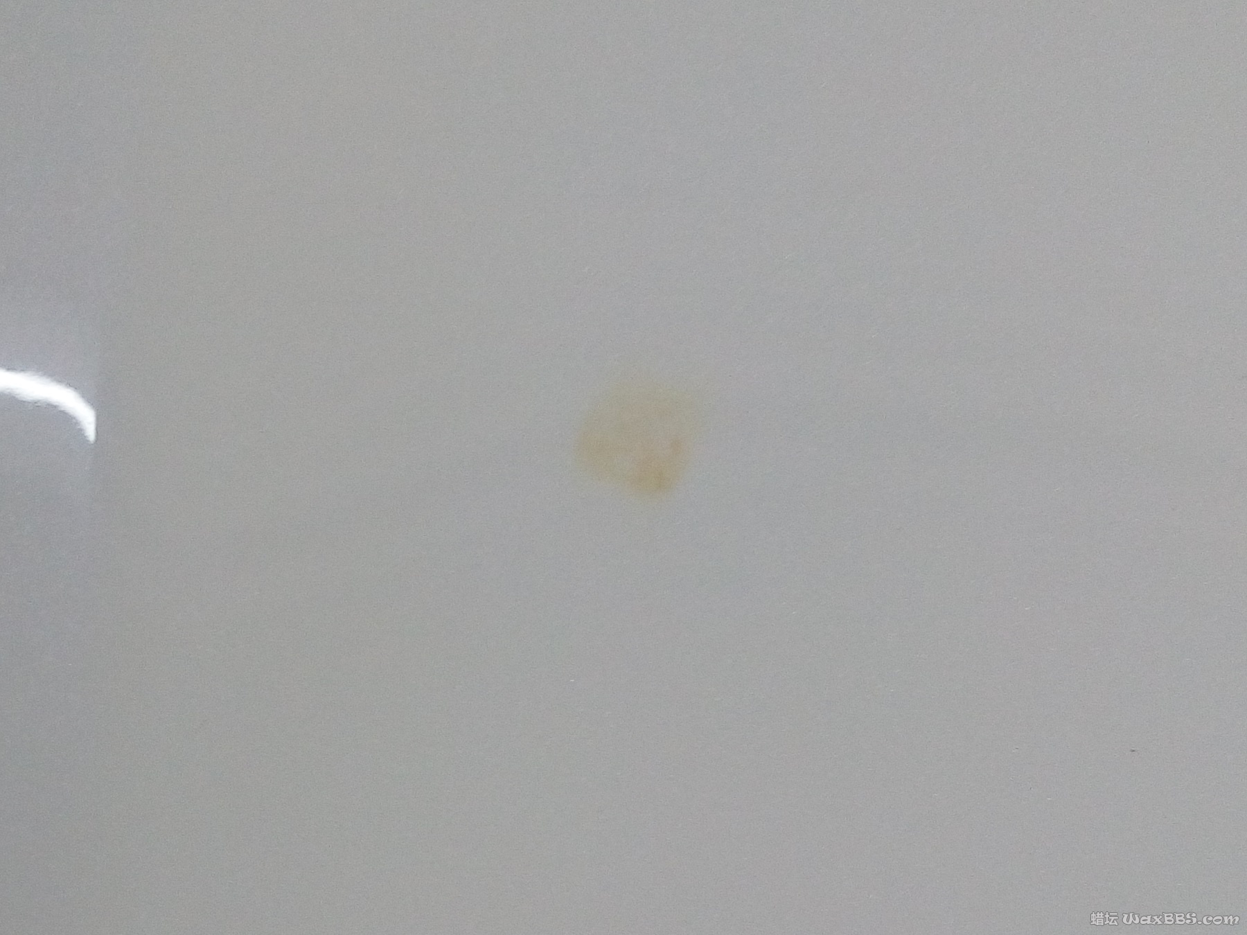

我用过101、108、140、柏油、铁粉轮番对付黄色污迹,都是没有办法去除。我用手摸,黄色污迹是平整的,与漆面融为一体{:56:}。形成的原因,我还真没有发现。
左边漆面平滑黄色污迹。
右边漆面很粗糙,各种清洁剂都没用,我判断是水泥附着。(右边没有照相)全车超级多柏油,我真服了,是这车太惹柏油了吗?
才提车一个月的歌诗图呀,车的主人还有车库放车的哦。歌诗图你太委屈啦。{:67:}(经过了这一次,我一定不敢买白色歌诗图)

很像树上滴下的黄色东西干后的效果,如果没打蜡的话,会比较难搞,用去污蜡试试看行不行,不行的就上划痕蜡(这个新车有点心痛{:44:}

我今天再次思考,应该是树胶,不过,树胶干得好快(也融合得好快。)
或许是,或许不是,在我的印象中,树胶是白色有点透明的,一小点,滴在车身上不久的树胶用手擦过会像油一样拉开,这种黄色的东西在我这停车的地方,在一颗树下面有,这颗树上有蚁巢,不知道是不是蚁巢滴下来的东西,我的车子以前即使打了蜡如冰蜡之类,也不容易擦掉,后来用封体后就基本没为这个问题担心过,住户里有辆白色车,他很不喜欢停那个车位,他的车子颜色最怕这种东西,一看见就拿出纸巾出来擦掉。反正树下停车总会有些稀奇古怪的东西掉到车上,能避开最好。

{:81:}先用还原研磨剂+纤维毛巾,看下能不能去掉,不行再水沙!水沙还搞不定,那你只能恭喜车主了!

我的车原来也有,是烟蒂染黄的,楼主放心过个十天半个月就会消失的

同样的问题,求办法?黄点好像是树胶,我用纸巾一抹,粘粘的,上清洁蜡后还是有淡淡的黄印

估计要水砂,在我的印象中应该是这样,具体也不清楚你那倒底是什么
