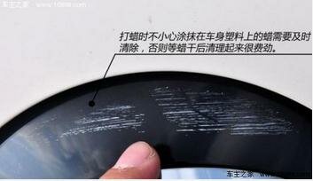

小可不才,一直遇到塑胶件上被打蜡弄到泛白,很像去除这些蜡痕。
但苦苦木有办法,请大侠指点。
问题二:是否棕榈蜡打在塑胶件上不会泛白?可以推荐一两款打在塑胶件上不会泛白的蜡么?
跪求专家指导。

看是什么位置的塑料, 可以分别尝试Degreaser类产品,魔术海绵,总归可以去除,不算很难。
棕榈蜡这个概念也有时候被滥用,建议自己试验比较好,根据我的经验,Dodo Juice 在塑料件上不会发白,但也仅仅是我测试的车辆和位置而已,还是自己动手好些吧。
马六
2013-11-25
二楼正解,其实蜡没注意打到塑料件上,及时擦干净就可以的。
如是残留很久,可以试试一楼魔术海绵擦拭,实在不行用牙签顺着塑料件纹路刮掉残留的蜡。

魔术海绵可以轻松搞定,黄老师偷懒了,没有好好爬文
maybe7
个人感觉清洁内饰的清洁产品清洁这些既安全又有效,例如D101 103 柯林855、
北国
2014-06-24
以前美光的蜡也是打到了塑料上,几个月之后,我用了科林的855,,在之后完全看不到白色了,一片哑光黑,不知道以后洗完车后会不会出现,你可以参考下。
大无限
2013-09-23
魔术海绵配合胶条养护剂,是物理摩擦性质~~~
我就是这么干的,仅供参考啊
