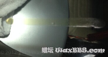

这个玻璃上的东西,呈深黄色半透明。一点弹性都没有,很硬摸起来很光滑。我用了。标榜的除胶剂 板油清洗剂。机头水。一点反应都没有。希望有高手能传授如何处理的?

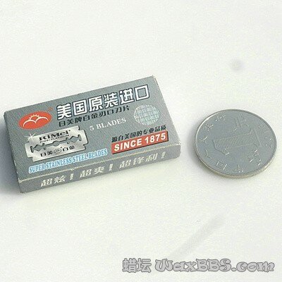

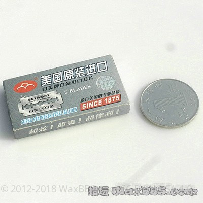

拿点洗车液之类可以润滑的,然后用这种刀片放平来刮。轻松解决。 T1MPunXwBcXXXXXXXX_!!0-item_pic.jpg_400x400.jpg
