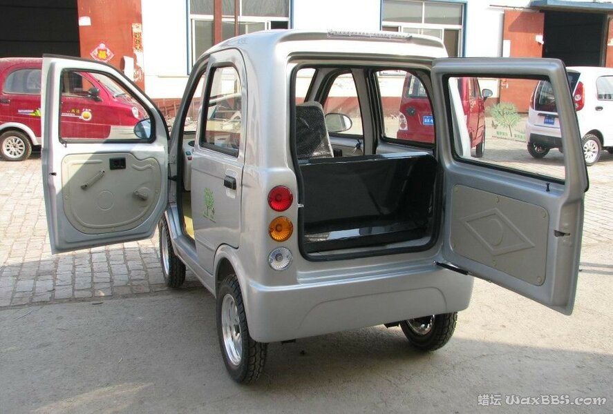

让我这菜鸟来回答你吧,虽然我不用845。。。
1、轻到中的力度就可以了。
2、一个钣金件一个钣金件的打,蜡的话上薄薄一层既可。
3、1个瓶盖应该不够吧,虽然我没上过845。。。除非你是QQ。。。。。
4、差不多3-5分装下蜡就可以了,别太久,太久了蜡不好下,你就悲剧了。冰镇没玩过,845我觉得冬天用比较好吧
