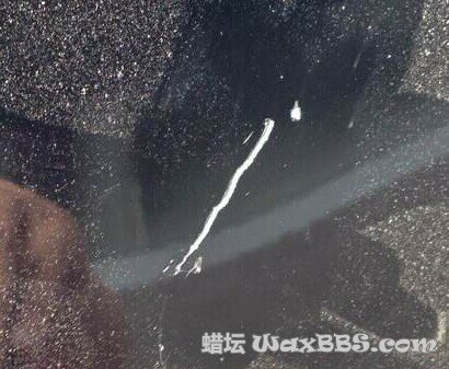

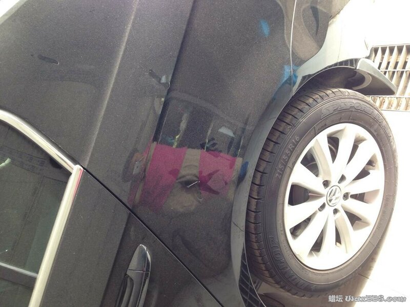

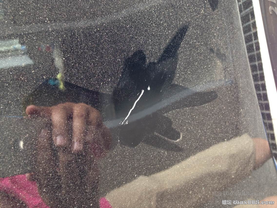

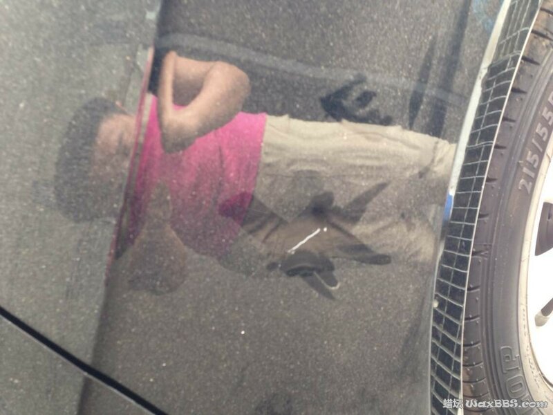

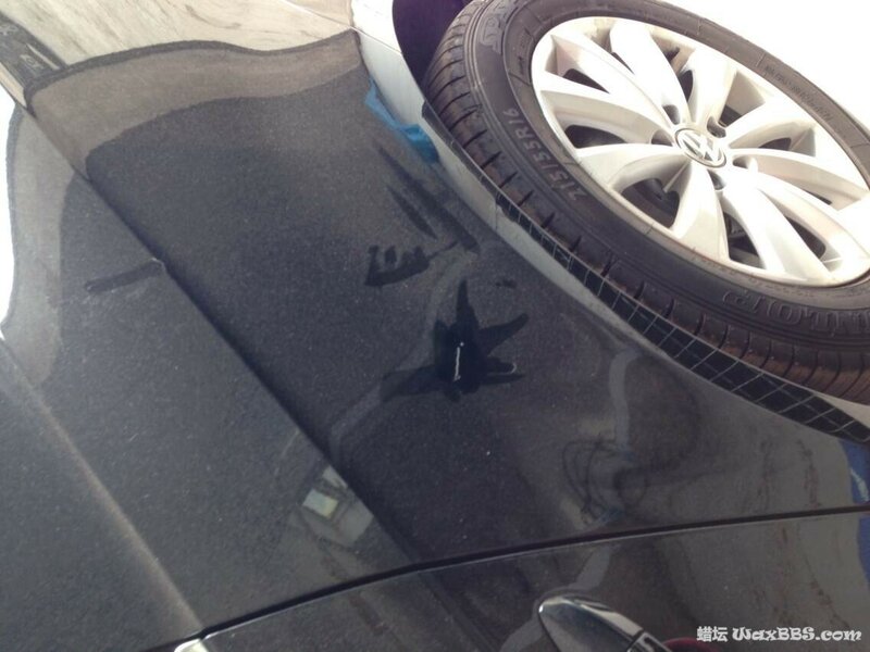

7月中旬买的新车 结果晚上被路人恶意划了一道 请问大家我有什么补救措施能最大限度复原吗 现在想到的就是贴个车贴先盖住。。。。。 请大家帮忙看下 这个划痕能修复过来吗 长度3厘米 人生第一辆车 第一道划痕 发生在七夕。。。。。

自己补肯定有色差,我以前补过,目测漏底漆了,C柱一喷就是大工程了。
hsih119
2014-05-21
买个点漆笔点点吧。以后出险在一起补。
备注:为嘛子神车也被刮,我一直以为只有日系车才会。{:266:}
cszxc098
2014-04-04
要么自己补漆笔划过就算,要么小拇指之类局部快补,保险普通补会把腰线往下整块磨掉重新喷
ekfangjie
2014-05-17
{:55:}我建议,先自己补下漆,补得不好看不要紧,你可以再贴上贴纸。(补好漆,不至于让车身生锈,以后再碰撞再一起搞。){:48:}
我乃一新手。{:58:}
wqywqy1987
2014-08-17
直接打磨刮痕。磨平之后。喷黑色漆。然后喷3层清漆。然后20分钟后洗车。然后抛光。,然后打蜡。最后你可以开走了。其实就这么简单。。。
伤的有点深了,到时候出险一起弄吧,自己补漆笔先掩饰下
alexkevinhong
2014-09-05
以前跟喷漆师傅聊过,最好别用补漆笔,补完了以后重喷整件,要把补漆笔那部分打磨掉,不知道真假~~#第一次自己补过,听完就能忍就忍,不能忍就重喷了{:56:}
汽车美容沈战
2014-10-07
建议用补漆笔补一下,,就这点喷漆不值当,,,,如果真想喷漆,建议找专业快速钣喷店(喷漆的面积很小,不是这个部件全喷)
zhuzhuzhu987
2014-08-14
我的车也是被划的金属钢板都露出来了 我就是拿点漆笔点了一下 然后贴了层犀牛纸 等以后有了啥问题在一起整 这段时间目测贴犀牛纸还是很管用的
