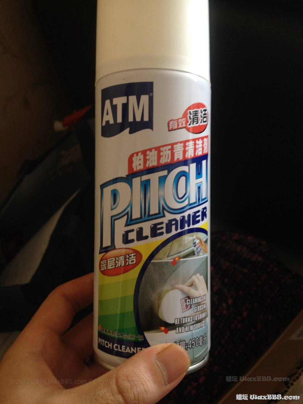

洗车液用的樱桃爽,然后去柏油,用的这个东西,直接喷在车上,然后过2-3分钟吧,用清水冲掉。

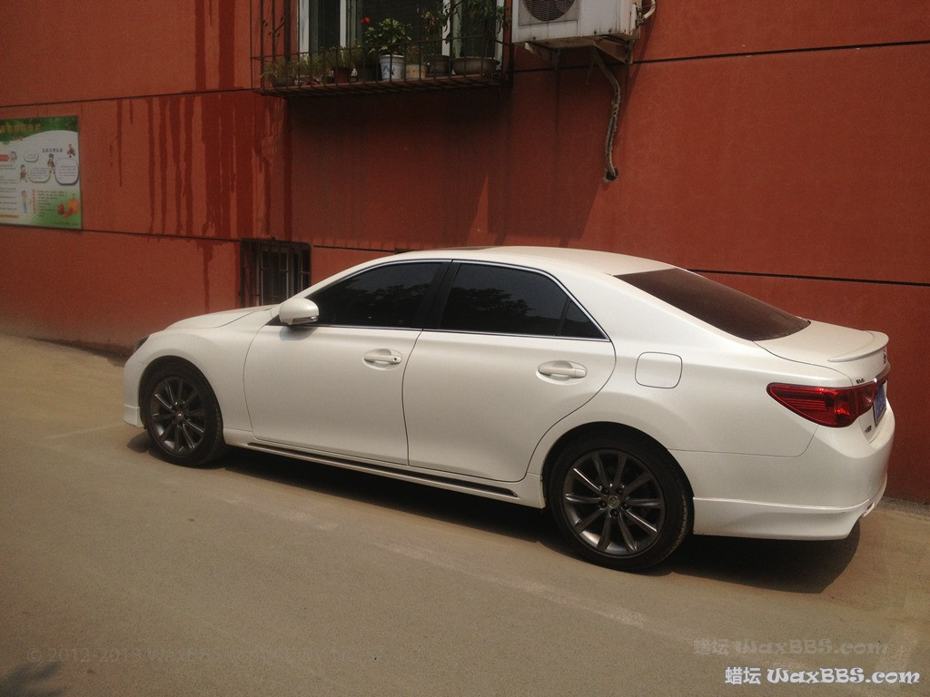

最后的效果(中午照得,太阳太大,ip4s):

2’柏油清洗剂用的对吗?直接喷车漆上,等了大约3分钟吧,就冲掉了,是不是需要用纤维毛巾擦干在冲?还有,这东西用量不少,我用了整整一瓶,是不是用多了?

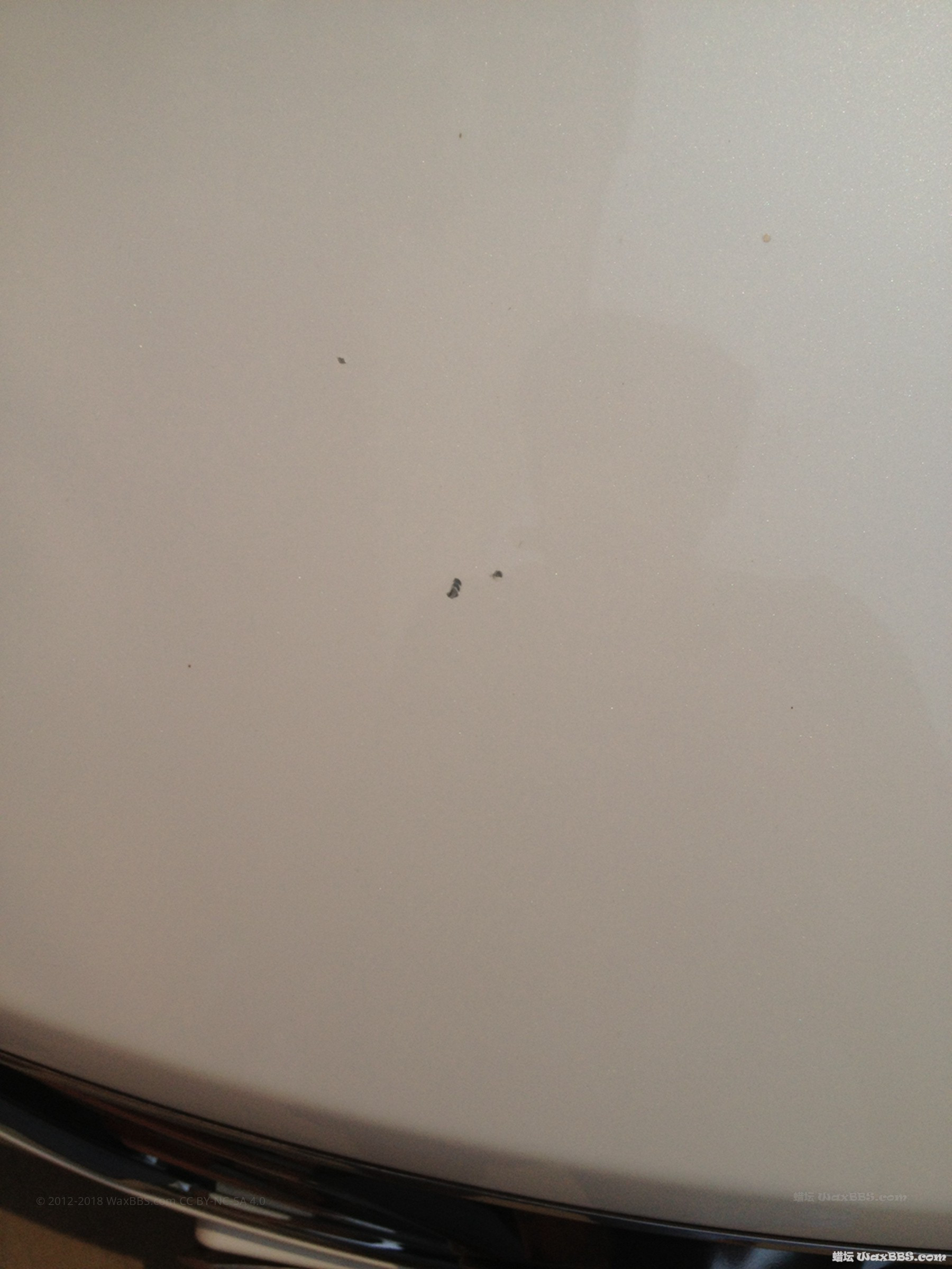

5‘请问下面这个地方如何处理,貌似是跑高速的时候石头嘣的:
一瓶的话确实用的多了,漆面能被覆盖即可,不需要淌着药剂。擦干就没必要了,直接用水冲干净即可,特别注意不要让药剂干涸在漆面上
跳石坑无解
