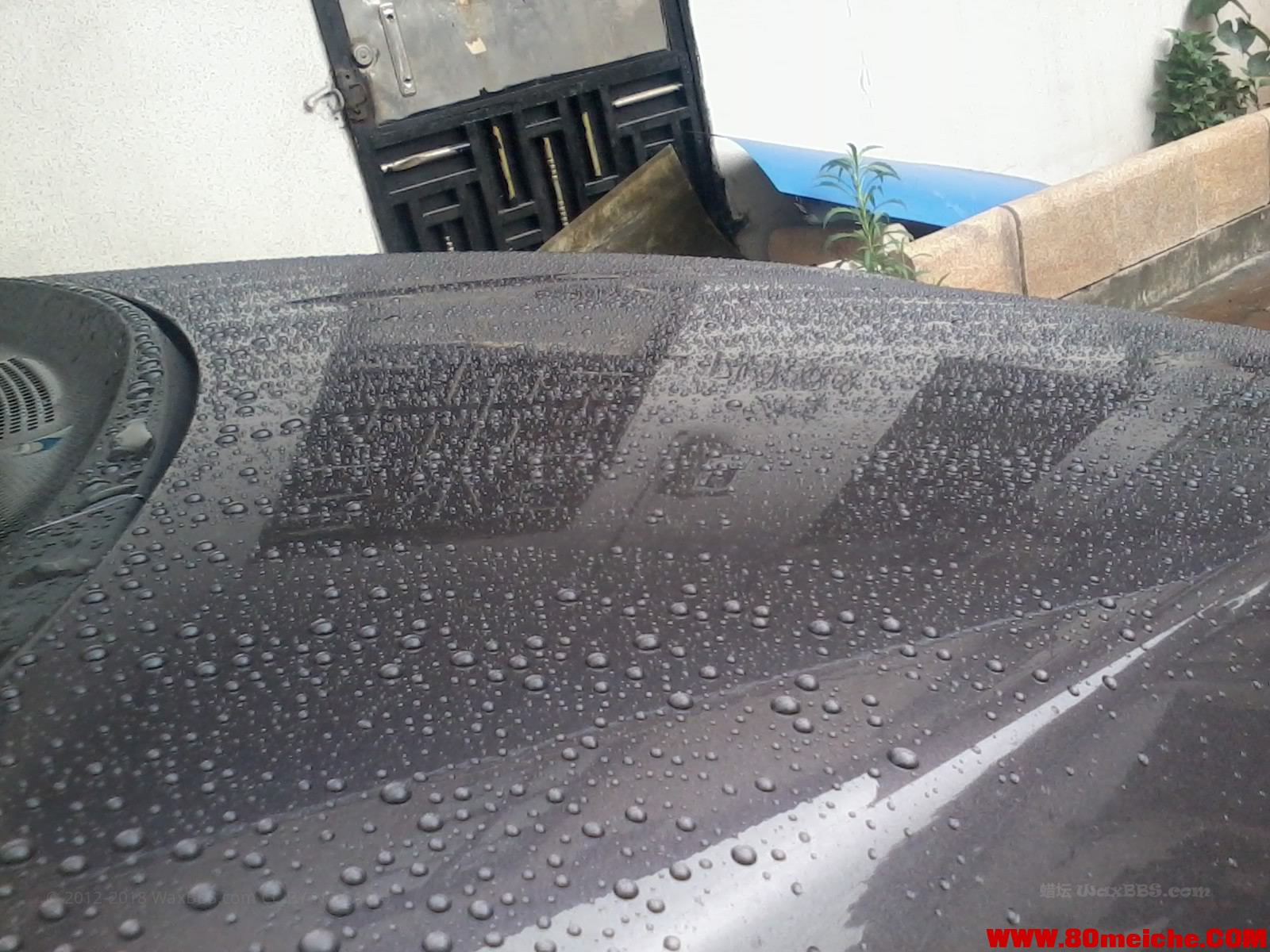

DIY作业 昨天小雨后手机拍了几张(初尝美光至尊蜡)
第一次自己动手打蜡!已经不错了!!赞!水珠不错啊~{:67:}
注意出太阳之前要洗车哦~~不要等它自己干掉,这样没那么好而且一些新粘上去的柏油可以洗掉很大的一部分{:55:}

我这两天都和家人出去玩了!阴雨天没什么车来做,还是我们这种小店轻松自在!累了,关门去玩,玩够了又打开门。不用租金没压力!{:57:}
不过有点小提示,任何的保护品都需要最好最科学的洗车方式和习惯来支持。最基本的就是洗车,最难的也是洗车{:37:}

佛山安仔 发表于 2012-7-23 00:36
打过3次蜡发觉蜡影都挺多,是什么原因,是我的操作有问题还什么...
出现蜡影
原因有好几个
第一,漆面有污染物等杂质,跑粘土没有搞干净或者根本就没有做粘土处理的步骤。
第二,漆面过热。
第三,上蜡过厚或者用量太少,薄薄的,均匀的,会有所改善。
第四,下蜡时,超细纤维布没有折叠好,正确的下蜡应该用下蜡布的的平面,而不是胡乱地抓起来就擦!下蜡的手法和工具材质也会对蜡影产生影响。
第五,蜡层过于干燥或者未干透就下蜡,也会有这种现象。深色车尤其明显。
{:37:}
打蜡不是那么简单的……不要一味怪责卖蜡的商家说是假货!这就像给你一团面粉和鸡蛋,你做不出美味的蛋糕就怪责卖面粉和鸡蛋的人。
打蜡是需要一定的技巧和经验的。撸力吧~骚年!
这骐达的漆面,在nissan的车系来说,算是比较好的了。但还是比较偏软~容易产生划痕。尽你所能,照顾好它吧!!世上无难事,只怕有心人。{:55:}
