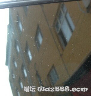

大神们来看看这是什么东东?
5i莎莎
2014-08-01
(YZXE@}2X33L9PPHROH1`~M.jpg 在树下停了一中午。玻璃上有好多这种小白点,车漆上也有,这是什么啊?柏油点吗?怎么去啊?
最好推荐一两种好的产品。谢谢。急急急!!!!
tonyan
2013-11-23
树胶!!! 这个正常洗车就可以洗掉的 多洗几次就可以
cszxc098
2014-04-04
如果用手指擦过,没凝固的会拉一条胶痕,凝固的是一个硬点,用手能抠下来,那么就是树胶了,也有可能是飞漆
fantasy杰
2014-06-27
如果高压冲洗玻璃也冲洗不掉的话,可以试试跑粘土。应该问题不大。
