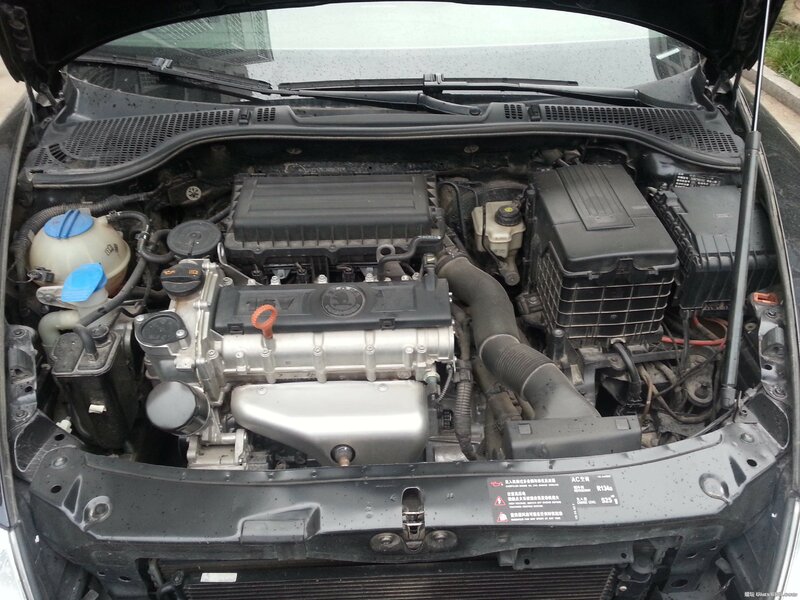

[font=微软雅黑]小破车,大众EA111发动机,开了两年,不是很脏吧{:228:}[/font][font=微软雅黑]看看你们洗过的,馋得要命,打算动手洗一下,可是不知道那里得包一下,坛子里洗发动机的高人,大神们,出手指教一下吧。那里得好好包?可以在图中画个红框给标注一下吗?[/font]

电瓶 保险丝盒 点火线圈 其实现在车子 机舱里面的插头什么的多防水 防尘 防震的

电池这一块可以把负极拨了
发动机进气口注意不要进水了。
用小压力水流冲洗,如果能有雾状的最好了。
其它没有了!

我洗过一回,因为不知道哪个是哪个,索性就把看得见的线头都缠上了,哈哈

比较干净啊,直接一点一点用APC清洗就好了。把有裸露电线的地方包好。还有进气口。
我第一次撸我自己车,完全没人指导,我就看哪个是电线,包起,就开始慢慢,一点一点弄。
为了防止漏电,你最好带上橡胶手套。

借楼同问,保护措施一般有哪些?毛巾包裹?还是薄膜包裹?发动机点火线圈怎么保护。

wansijie 发表于 2014-8-13 15:08
电池这一块可以把负极拨了
发动机进气口注意不要进水了。
不能乱拔,有些车子不能随便断电的
