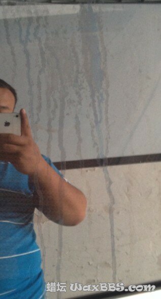

同样。我也是用了。除胶 柏油 全能水 机头水 搭配了魔力擦 洗车泥。但是纹丝不动。 有的地方膜起来有突起的感觉,但是也很薄达不到用刀片成都。请问如何解决
T tongjianping 洗车水桶 2014-04-06 12 1 0 2014-08-16 #1 同样。我也是用了。除胶 柏油 全能水 机头水 搭配了魔力擦 洗车泥。但是纹丝不动。 有的地方膜起来有突起的感觉,但是也很薄达不到用刀片成都。请问如何解决 附件 1.jpg 32 KB · 浏览: 505
吸 吸烟=崇高 洗车水桶 2013-04-17 2 5 0 2014-08-17 #4 目测像是空调水,而且应该最少留了有几天了··全能水,鸡头水都是针对油污比较有杀伤力··对这种空调水效果不明显··你试着用卡普的去水垢的产品看看··应该一用立马见效~不过千万不要用美光的140哇

吸 吸烟=崇高 洗车水桶 2013-04-17 2 5 0 2014-08-17 #7 大象同学 发表于 2014-8-17 14:10 美光140肿么了? 才手贱买了一点分装啊~ 点击展开... 140清洁漆面的水垢,轮毂是可以的,但是喷玻璃上,会雾化玻璃·所以不要喷玻璃
大 大无限 洗车水桶 2013-09-23 0 1 0 2014-08-18 #8 大象同学 发表于 2014-8-17 14:10 美光140肿么了? 才手贱买了一点分装啊~ 点击展开... 有啥手贱的,D140很好用的 D140腐蚀玻璃,有专门一贴解释其中成分与原理的~~
T tongjianping 洗车水桶 2014-04-06 12 1 0 2014-08-18 #9 达州记忆 发表于 2014-8-17 11:02 空调水???直接白醋解决。。。。。简单高效 点击展开... 效率高吗············
T tongjianping 洗车水桶 2014-04-06 12 1 0 2014-08-18 #10 吸烟=崇高 发表于 2014-8-17 21:22 140清洁漆面的水垢,轮毂是可以的,但是喷玻璃上,会雾化玻璃·所以不要喷玻璃 点击展开... 140 可以完爆。轮毂的各种污渍吗?烟神!还有个事。101稀释后。可以御用边锋的细节清晰不,要注意什么

吸 吸烟=崇高 洗车水桶 2013-04-17 2 5 0 2014-08-19 #13 tongjianping 发表于 2014-8-18 17:46 140 可以完爆。轮毂的各种污渍吗?烟神!还有个事。101稀释后。可以御用边锋的细节清晰不,要注意什么 点击展开... 101按一定比例稀释后可以放心的用在车上任何部位,很安全,不会有什么副作用,气味个人觉得还算是香的
