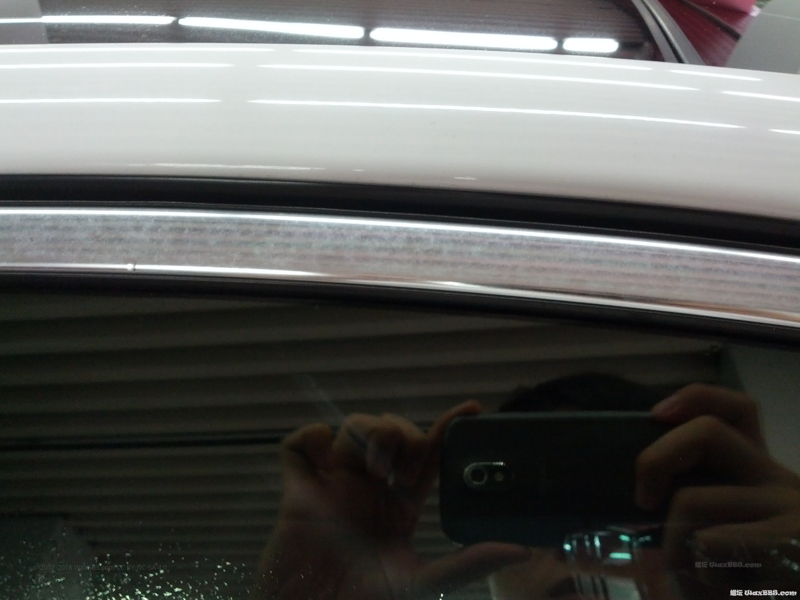

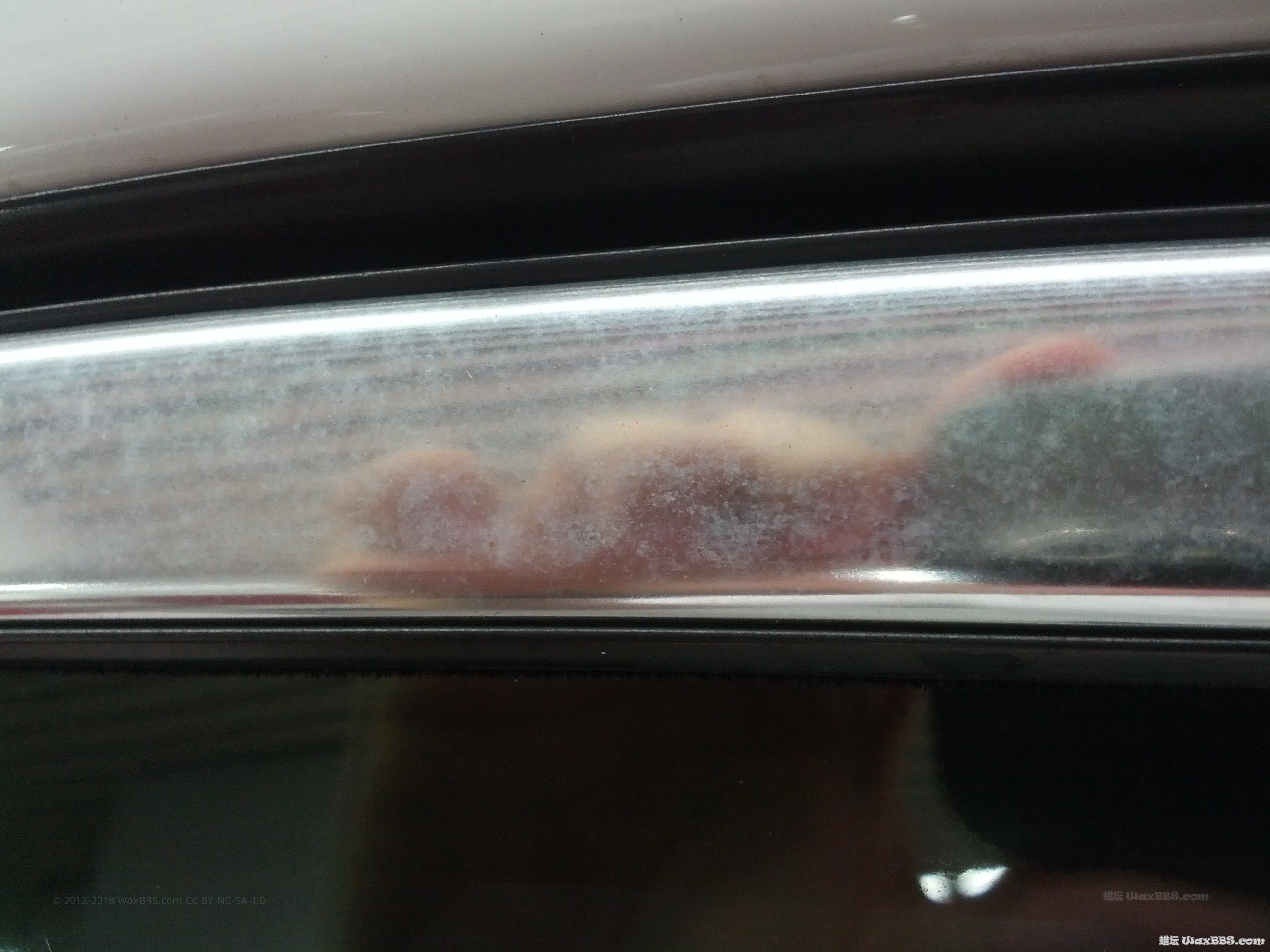

如题,这亮条应该是被腐蚀了。。用了各种产品,美光金属抛光膏,史维克斯金属抛光保护挤,101等等。。。然后用的抛光机抛的,也不见什么成效。。。研磨机是曼泽纳的FG400,敢问各位大神有什么妙招啊?

A alyssa123 洗车水桶 2013-10-25 0 0 0 2014-08-17 #4 602gun 发表于 2014-8-17 13:53 腐蚀就没救了 点击展开... 抛了能稍微好一点。。。但还是没有明显的效果

吸 吸烟=崇高 洗车水桶 2013-04-17 2 5 0 2014-08-17 #9 宝马车上的两条也经常是这个情况,4S店里库存了一段时间的车子都是这样的,非常不好处理,他们也没有什么特别的方法,貌似只有通过抛光的方式去除,试试更具侵略性的研磨剂试试?
C carcrazy 洗车水桶 2014-08-06 0 1 0 44 2014-08-17 #12 这个是电镀饰条的表面氧化,主要是因为酸雨停留在上面而后又晒干造成的,方法有二,方法一、继续用美光超级金属抛光剂G13005,加大这产品的作用性,不要用毛巾或海棉球来擦拭,而改用成洗手间的擦手纸来擦拭,这方法一定管用,这是我培训多年所得的经验,不过手会很累;方法二、你可以用"张XX"的水垢清除剂试一下,这方法简单有效不过这液体带有酸性要小心使用可能会对表面造成伤害。

D donald 洗车水桶 2014-04-29 0 0 0 2014-08-18 #15 本帖最后由 donald 于 2014-8-18 09:04 编辑 这种程度确实很烦了,不想大搞的话,金属抛光膏,油性砂纸什么的都试试,材料是其一,其二是,你用什么擦?除了海绵,有没试下更强悍点的材质,反正都这样了,生命在于尝试。。。。。
