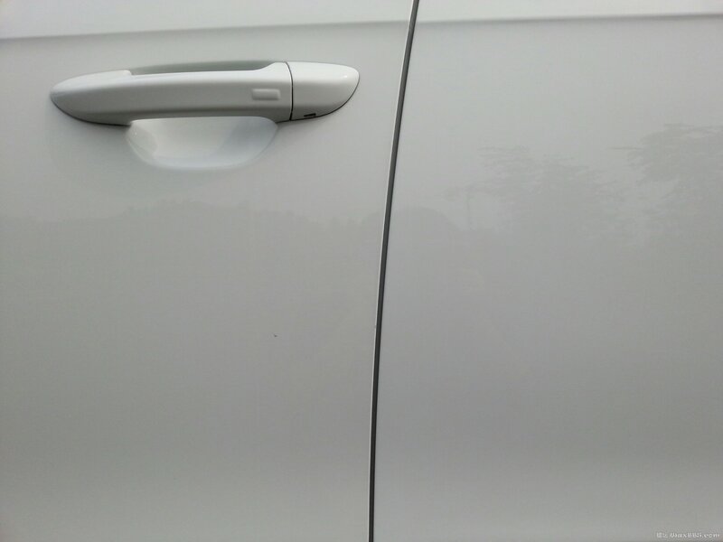

左门是原漆,提车近1年有点发黄变暗,右门在4S补漆时未经过调色(直接按照厂家给的颜色代码上的 )
左门试过卡普的去柏油、去铁锈、过土,效果不明显,求大神支招,万分感谢

补充:以前不懂漆面保养,提车后只洗车,打蜡镀膜都没整过,所以氧化有点重
求大神支招,让左门这些未补漆的地方恢复提车时的亮白

可能是我显示器问题,我基本看不出差别。。。
或者你可以尝试抛光。。
wqywqy1987
2014-08-17
补漆后。必须必须先洗车。然后进行漆面浅层次抛光。然后打蜡。最后才能开走。如果这些步骤没做好。之后的色差肯定有了。何况是白色漆了。。

因为提车还不到1年,暂不想用物理的抛光
化学方法行得通不?但卡普的去柏油、去铁锈、过粘土都试过了,效果不明显,是否产品没选对?

只想恢复亮白

柯林去污蜡(840)->穷小子白钻->穷小子EX-P->穷小子白蜡
以上顺序操作行不?

白色油漆,其实这种色差不算夸张了。
为了让楼主容易明白,这里解释下: 白色油漆,它的色素是比较轻的。即使是同样的油漆,不同的喷枪压力和喷涂距离,都会产生不同厚度的涂层。最常见的还是由于快干或慢干稀释剂导致的,因为溶剂挥发速度不一样,会造成色素的浮动性。会显色不一样。但我个人认为楼主图中的前门原厂漆先抛光一次看看是否被污染所影响了色泽。假如两边都抛过之后,发现还是有色差,那就真的是色差了。但不建议太呵责于施工者,白色车太tmd难了!
所以说,原厂漆是很珍贵的。请好好保护。不要像那些2b那样说:反正我有保险,花了就喷~这种人绝逼不懂车!

就没化学的方法吗?毕竟只是酸雨、灰尘造成的乌云氧化现象,但柏油、铁锈、粘土都试了,效果不明显,是产品没选对吗?

只要是表面氧化了,就必须用最简单的抛光的方式去除氧化层··抛光其实没有你想的那么可怕··你说的这个稍微有点发黄氧化,只要使用美光的M80+美光黄盘,DA就轻易的跑回光泽和去除氧化层了,并且还能留下一层保护
