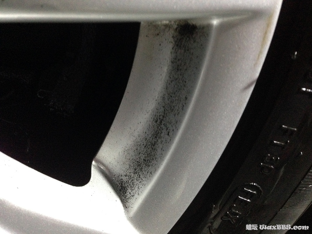

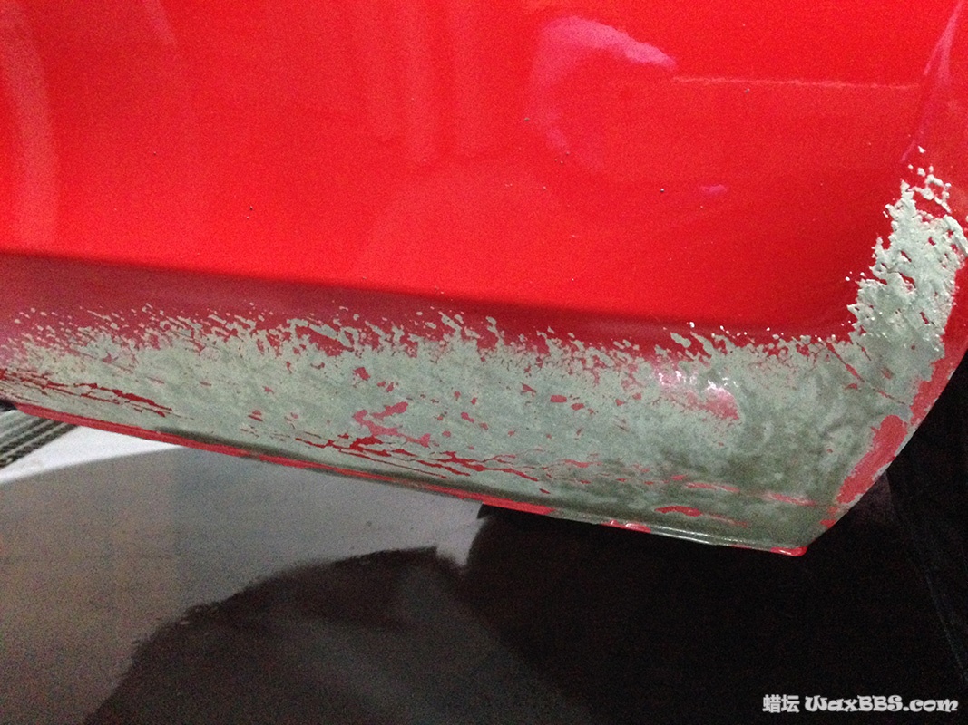

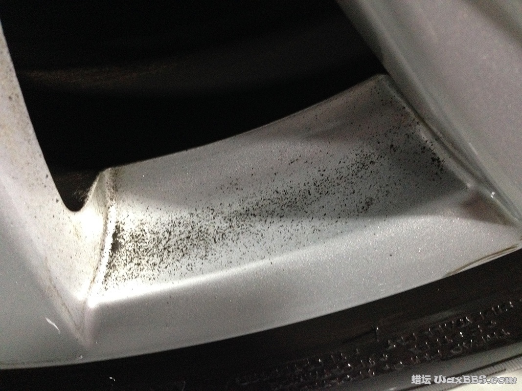

这么严重的水泥,我用KYH的水泥去除剂1:10根本没用,调太浓又怕伤漆,请教各位怎么解决合适? 轮毂铁粉很顽固,KYH铁粉去除剂1:1效果不大,请问怎么彻底去除? 谢谢大家
jimmychen726 洗车水桶 2012-05-05 13 1 0 36 海宁 我的身份 汽美店家 2014-08-24 #1 这么严重的水泥,我用KYH的水泥去除剂1:10根本没用,调太浓又怕伤漆,请教各位怎么解决合适? 轮毂铁粉很顽固,KYH铁粉去除剂1:1效果不大,请问怎么彻底去除? 谢谢大家
我是明仔 Auto Detailer 管理成员 2012-03-28 47 423 1,005 37 2014-08-24 #4 602gun 发表于 2014-8-24 21:42 D140 点击展开... D140去不掉的。。。 因为这锈已经太严重了,按照2楼的说的吧

jimmychen726 洗车水桶 2012-05-05 13 1 0 36 海宁 我的身份 汽美店家 2014-08-25 #8 602gun 发表于 2014-8-24 21:42 D140 点击展开... 140去油污的,对这种铁粉没有一点作用
jimmychen726 洗车水桶 2012-05-05 13 1 0 36 海宁 我的身份 汽美店家 2014-08-25 #9 我是明仔 发表于 2014-8-24 23:39 D140去不掉的。。。 因为这锈已经太严重了,按照2楼的说的吧 点击展开... 谢谢明仔,我试试
jimmychen726 洗车水桶 2012-05-05 13 1 0 36 海宁 我的身份 汽美店家 2014-08-25 #10 wansijie 发表于 2014-8-25 11:31 水泥、水渍可以使用白醋,效果很好! 点击展开... 问题是这么大的一片水泥……连KYH水泥剂都没效果,白醋恐怕更没效果了

89083134 小黑屋永久 2013-04-26 0 11 0 2014-08-25 #15 杯具....... 新沾上估计还好说,这车主等完全固化了再来只能慢慢刮了........... 以后要是买轿车,这位置还是贴犀牛皮了........ PS:前门上是不是也这样了?
jimmychen726 洗车水桶 2012-05-05 13 1 0 36 海宁 我的身份 汽美店家 2014-08-26 #16 89083134 发表于 2014-8-25 18:17 杯具....... 新沾上估计还好说,这车主等完全固化了再来只能慢慢刮了........... 以后要是买轿车,这位 ... 点击展开... 前门没有,两边侧裙下部全部都是,后杠的图片位置都是,我已经无解了
89083134 小黑屋永久 2013-04-26 0 11 0 2014-08-26 #17 jimmychen726 发表于 2014-8-26 09:32 前门没有,两边侧裙下部全部都是,后杠的图片位置都是,我已经无解了 点击展开... 你试试砂纸垫个硬板慢慢磨吧~ 快磨到漆面薄薄一层水泥了再用水泥清除剂~ 很厚的情况下水泥清洁剂没用的........
jimmychen726 洗车水桶 2012-05-05 13 1 0 36 海宁 我的身份 汽美店家 2014-09-02 #19 89083134 发表于 2014-8-26 18:07 你试试砂纸垫个硬板慢慢磨吧~ 快磨到漆面薄薄一层水泥了再用水泥清除剂~ 点击展开... 我觉得这个风险还是比较大,而且比较耗时间,介于问题,我最后还是交给了修理厂……让客户自己去做漆吧……
