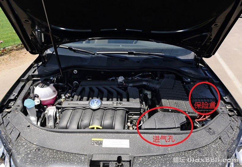

这个是我在网上找的图片,2013迈腾。
如果是一样的话,就是我标注的地方。
你购买的产品应该够用了。特别得注意,清洗的时候,电路要保护好哟~{:77:}
