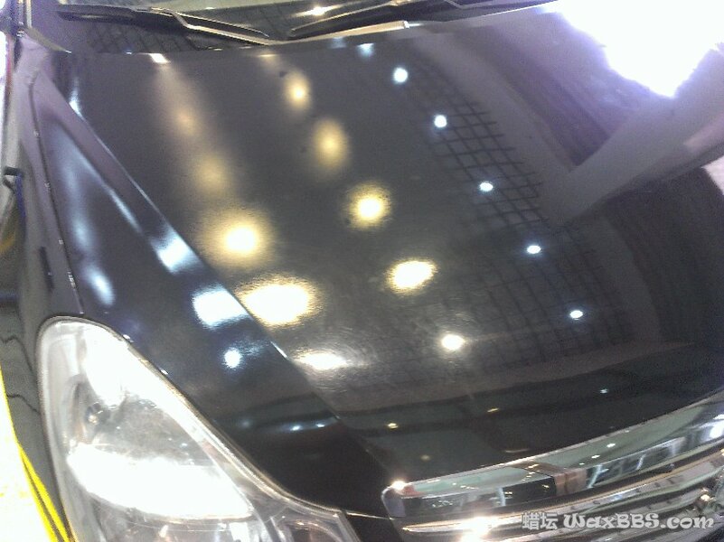

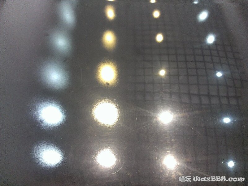

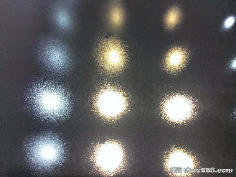

如图,漆面是磨损了,还是氧化了,怎么处理,抛光还是怎样,高手回答

我想可能题目误导了答案,不是亚光车漆,是正常车漆,只是由于车主长期不保养,有一部分变成磨砂的感觉了,还有救不?

其实不算难··目测貌似前盖从新喷过的,橘皮严重··无法直视啊。。。。{:229:}
小彬来个全车水砂吧···

水砂不会见底吧,,貌似清漆层已经不多了{:32:}{:54:}{:54:}{:54:}{:46:}{:46:}
