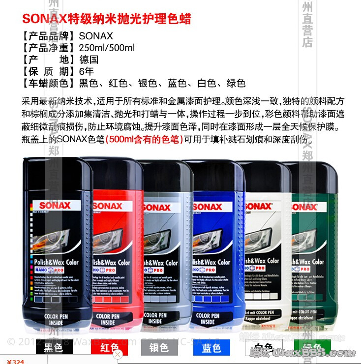

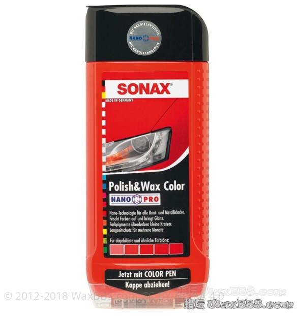

图上的蜡,大家应该不陌生。
它的“卖点”是:不同颜色的车漆,选择不同颜色的蜡。
一开始,我店里也搞了一些帮车主打,但是问题来了:
比如用于红色车漆的蜡,打完了,擦蜡毛巾跟血案现场一样。。。
所以大家干活的时候都不喜欢这种蜡。
不过无所谓,最多以后不买了就是。
可是,最近我突然又困惑了:
蜡,带有颜色?!!!!
这个颜色在打蜡的过程中到底有什么作用呢?
要说增加同色车漆的光泽度和鲜艳度,那。。。。
蜡的颜色,只有穿过清漆,渗透到色漆,才能“滋润”到色漆吧。
问题是,色蜡能够穿过清漆么?
我是觉得不能。不能的话,一层红色留在清漆表面。。。
想想都觉得恶心。。。
请各位帮我分析分析,这色蜡到底特么有意义么?

按理说sonax也是间大公司,没理由不知道清漆层对视觉效果的影响,弄这些产品出来的目的是什么,搞不懂,难道是应用在素漆上的?

有用过,用在清漆上的,黑色那瓶是黑色的哦。不同色用在不同漆色上,号称是什么纳米颗粒,不然也不会叫抛光蜡了。

但是一般意义上说,清漆层越平坦越好,越没细纹越好,越清晰越好,我们平时生活中,如果用玻璃放到报纸上,感觉报纸的字体会清晰很多,清漆层也有这样的作用,完美的清漆层能让光线最大限度地穿透和反射色漆层,取得很好的,bling、bling的视觉效果,如果在清漆层上涂抹有颜色的蜡,那光线就会受到一定程度的阻碍了,如果要盖纹,那么市面上有一堆盖纹的产品啦,搞不懂推出这些产品的目的{:46:}

这个索纳克斯不是盖纹,是纳米颗粒,只有一瓶蓝色的和一盒黑色的是纯棕榈不带研磨的。小弟用过,不知道说的是不是对的。{:49:}

上午我看了林励那些蜡里面,也有类似SONAX这种的产品,说是纳米颗粒进入什么的- - 没看懂啊。
纳米颗粒不难理解,纳米大小的颗粒,威臣也有纳米蜡啊,问题是这些颗粒带颜色了,光线的穿透被阻碍,我们要的是光线经过清漆层后折射出来的色漆层的效果,而不是带颜色蜡层的效果。

我还是不能理解,这些颜色穿过清漆,又不可能和原厂色漆一样,不能穿过清漆,附着在清漆上,那该有多恶心啊。。。。明大大怎么看?

黄老师您好!小弟理解的是针对车况较一般,有太阳纹的车,才有了这种产品,既带染色,又带细微研磨颗粒的蜡。也就是说针对那些,又不愿意抛光,又想车子变得好看,所以才有了这些产品,盖纹之类的。索纳克斯,1 2 3号蜡就应该能满足了吧,确实毛巾用过就等于一次性使用了,红红的一片。。。毕竟很多车主不懂抛光,很多店家也不懂,车主是直观的觉得抛,我的油漆就变薄了,扯远了。。。
