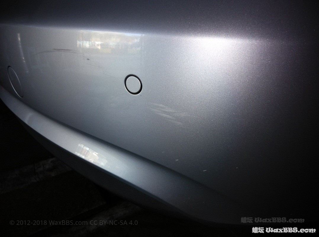

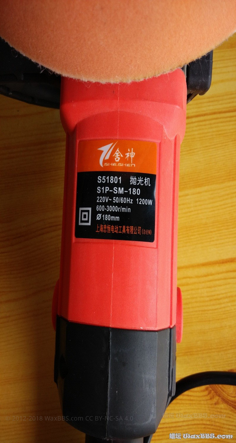

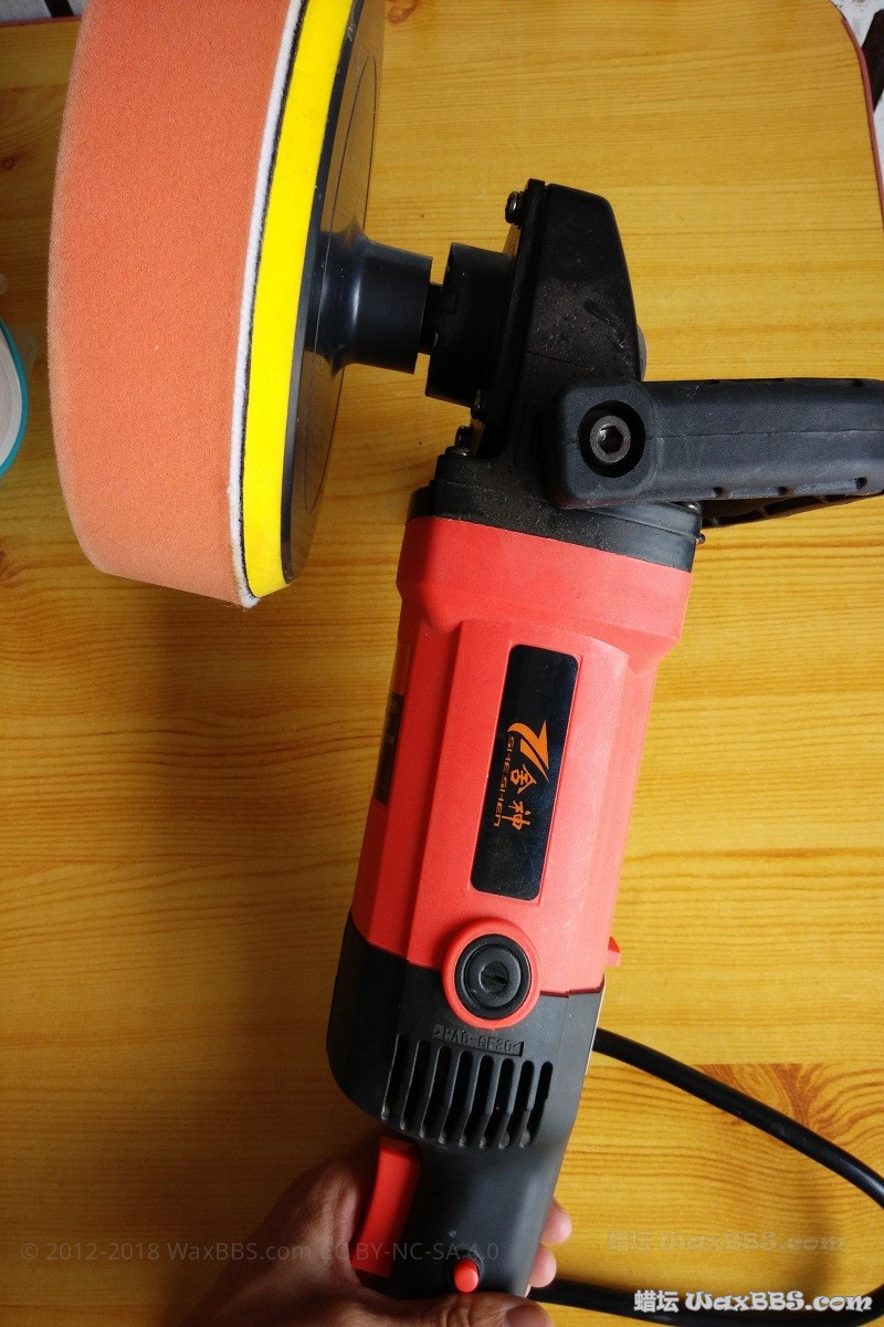

用这款机器给这图片抛光行吗 ? 这款机器是RO还是DA机 用什么抛光剂比较呢 还用不用研磨剂呢 ?应该如何操作
C carcrazy 洗车水桶 2014-08-06 0 1 0 44 2014-09-01 #2 看外形是DA机,想要研磨?要配上研磨盘(羊毛咸研磨盘或海绵研磨盘),还要有研磨剂(美光M86、M105或曼泽纳研磨剂),建议用M86吧,因为这剂不算粗适中类形,你的划痕不算太深,研磨后要记得上蜡保护。
fantasy杰 洗车水桶 2014-06-27 0 9 0 2014-09-01 #4 本帖最后由 fantasy杰 于 2014-9-1 12:02 编辑 我有DA,所以大概看的出来,这个应该是RO。因为没有偏心轴。 其他就回答不上了。
大龙猫 细节毛刷 2013-12-10 46 25 25 2014-09-01 #5 fantasy杰 发表于 2014-9-1 12:01 我有DA,所以大概看的出来,这个应该是RO。因为没有偏心轴。 其他就回答不上了。 点击展开... 快用DA撸下,提交下实践报告啊。。让我也学习一下。。
