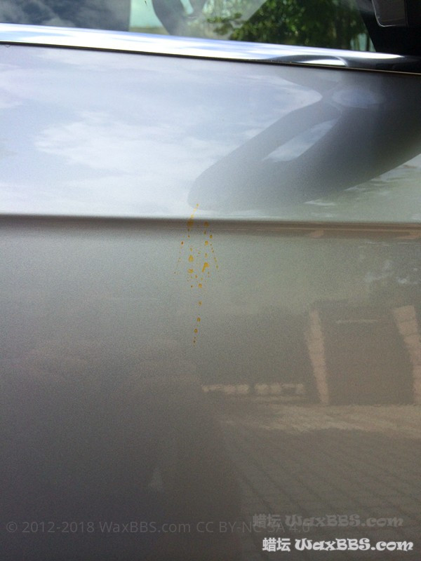

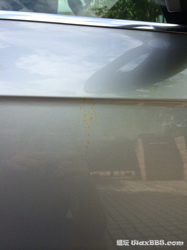

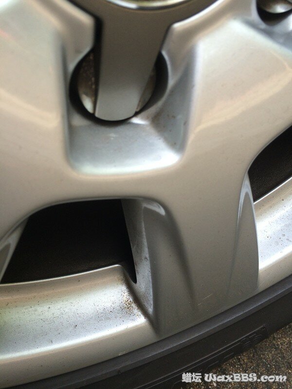

如题,上周末刚撸完车,发现车门上有不知名的液体,用去污泥无效。同时,轮毂上的老沥青也处理不了,请大神指教{:49:}

漆面应该是生锈水滴到的或者是树胶类的东西,但是已经渗入了车漆用去污泥才处理不了的,最直接方法是用手工水砂然后还原镜面,如果没有水砂也可以直接研磨剂上,用DA或RO配研磨盘操作,最后都要上蜡保护漆面才结束;胎铃的是铁粉污垢,因为时间太久了而且位置在角落上,可用M86或M105等研磨剂配合牙刷进行操作,来回几个回合后就干净了,最后可上胎铃封体剂保护,穷小子封体或上个鲨鱼蜡也不错的选择。{:55:}
