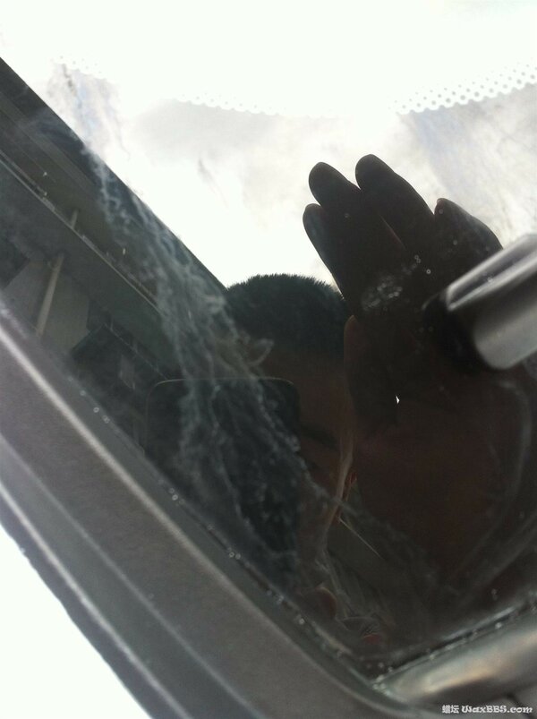

大家来帮忙,挡风玻璃不明水印痕迹

这哥们挡风玻璃上面有条长长的水印子,于是我推荐他去网上买包二氧化铈粉,抛光一下。然后他买了,自己回去用了二氧化铈粉,印子居然没有去掉!请问大神们,这是什么情况,该如何处理!

不知道啊,以前用过二氧化铈粉,玻璃清洁很干净的,不知道的他的为什么会这样。

应该没有腐蚀进去,二氧化铈应该是可以去除干净的,可能是你使用的方式没有正确。
抛这个,需要RO机+玻璃抛光盘+二氧化铈粉+水 开始抛
别妄想抛几下就完事。多来回走多几十遍吧!东西用对了,但怎么使用值得怀疑~手工?还是机器?搭配的什么研磨盘?

我有次停室外 玻璃上也有这种痕迹,洗车店帮我去掉了, 但一下雨 又会有。。据说是雨水侵蚀石灰,
