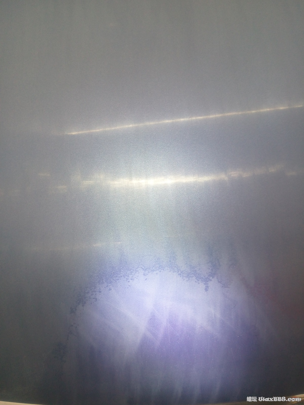

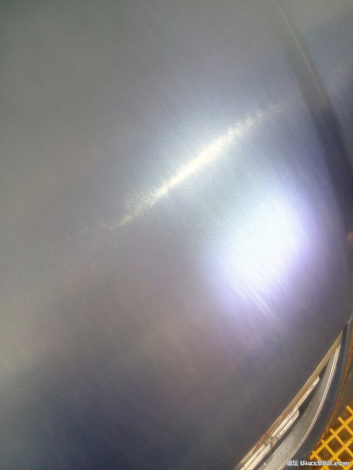

求组,水砂问题,砂纸打到什么程度才算完成?
这样的漆面可以收手了吗?第一次做水砂,自己的车,瞎搞的。
为什么会砂纸打不动那漆面的,试过两次了。
423

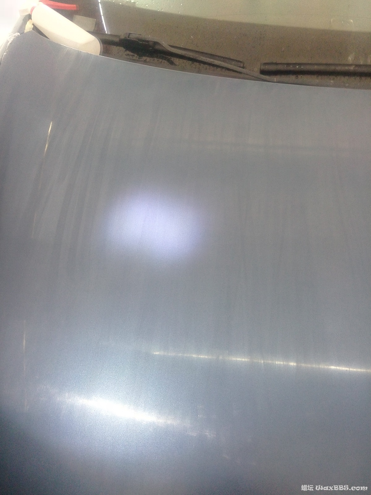

最后一张应该是局部喷漆的接口。局部喷过漆。
没有露出亮光点就算是砂平了

{:72:}这次的教训是,没有厚度仪真的不要太敢去水砂,我觉得我水砂太用力了,清漆砂得太厚了,呵。大家想水砂一定要注意哦,
我是用自己的开了5年车来练手的,而且可能会卖掉。呵,所以才这么大胆的玩。{:81:}我是一枚新手。

接口是新漆和原厂漆的结合处,不能抛太狠,会把后喷的漆抛掀起来。有接口的话再怎么抛还是有印记在里面

我明白了,谢谢提示,呵。虽然之前查了好多资料,但,大项目做起来还是这点不明白,那点不懂。{:27:}终于抛光完毕与封体完成。洗澡睡觉。
