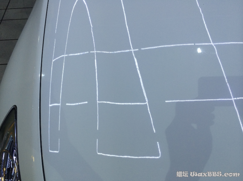

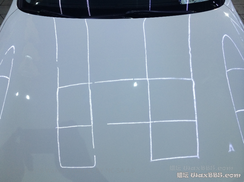

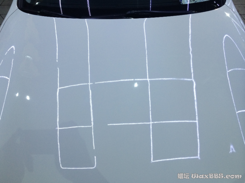

请教大神们一个关于喷漆之后的问题
69612111
2014-07-02
小弟车机盖前一阵喷过漆 整个机盖是同一时间同样的漆喷的 但是现在在地库里灯光下 站在机盖前面看 很明显左半面没问题 右半面和左半面比发乌 蹲在机盖前面平视看两边没区别
请问各位大神这种情况水砂之后抛光能否有所好转? 还是只能从新喷漆了? {:51:}
    555.5 KB · 浏览: 608
    610.7 KB · 浏览: 644
    588.7 KB · 浏览: 590
tonyan
2013-11-23
找大店重喷吧
能用得起几千元一把喷漆的店 油漆 技术也不会太差
思想政治
2013-12-14
右边是受伤部位吧,受伤部位刮过原子灰然后喷涂中途底漆(也有可能不喷中途)之后罩的色漆,喷涂色漆的时候如果不把原子灰盖死或者把中途底漆盖死,等喷完清漆之后,时间长了下面的原子灰或者中途底漆的颜色会透出来,而左半部位没有刮灰,是在你原白色漆上喷涂,所以不会存在发黑的现象。
69612111
2014-07-02
思想政治 发表于 2014-9-12 21:53
右边是受伤部位吧,受伤部位刮过原子灰然后喷涂中途底漆(也有可能不喷中途)之后罩的色漆,喷涂色漆的时候 ...
当时是左边前杠和机盖接缝那一点点受伤 就掉了一点点漆 按说完全不用刮腻子呀 过不右边确实像挂了腻子以后的结果 决定过几天去从喷 嘿嘿
