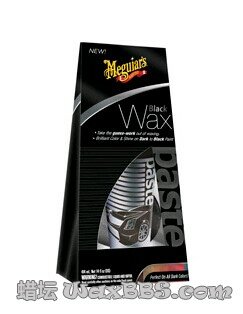

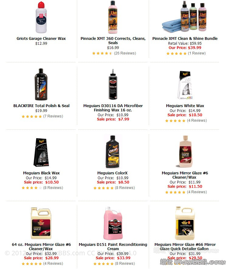

看了一下美光黑白蜡的说明,发现原来美光的黑白蜡是美光的AIO产品,上蜡前用它可以增艳增持久度哦{:77:}
南瓜小熊
2014-05-14
AIO不是清洁吗?拉光用glaze是这样用的吗?记得大大以前的帖子是这么说的。还是美光这个蜡集合了这两个功能{:46:}
cszxc098
2014-04-04
南瓜小熊 发表于 2014-9-14 13:56
AIO不是清洁吗?拉光用glaze是这样用的吗?记得大大以前的帖子是这么说的。还是美光这个蜡集合了这两个功 ...
All-in-one cleaner waxes and one-step sealants, also called AIOs, provide detailing enthusiasts with a quick, effective way to polish and protect auto paint in one step! Today's all-in-one polish waxes deliver the outstanding shine and protection formerly only available from a two step polish and wax process.
是的,上蜡前置产品一般是包含清洁功能的几合一。
glaze有盖纹增亮的作用,一直是这样用的啊,不过有些diy觉得效果不明显,所以省略掉这步。
美光这个产品就是上美光其他蜡的前置产品
ekfangjie
2014-05-17
{:75:}黑白双蜡应该不单单是AIO吧。亲。持久性,泼水性,光泽度都不错。清洁/上光/保护三合一的多功能蜡。{:72:}黑白双煞。
cszxc098
2014-04-04
ekfangjie 发表于 2014-9-14 14:19
黑白双蜡应该不单单是AIO吧。亲。持久性,泼水性,光泽度都不错。清洁/上光/保护三合一的多功能蜡 ...
AIO更多意义上是指含有研磨剂的上蜡前置使用的产品,除了清洁外,本来就包含一点wax,或者sealants,所以也叫AIOs,也可以单独使用的,不过在它上面加同品牌配套产品才是正规用法,比如klasse AIO + Klasse High Gloss Sealant Glaze,宣称是可以达到1年的持久度。
