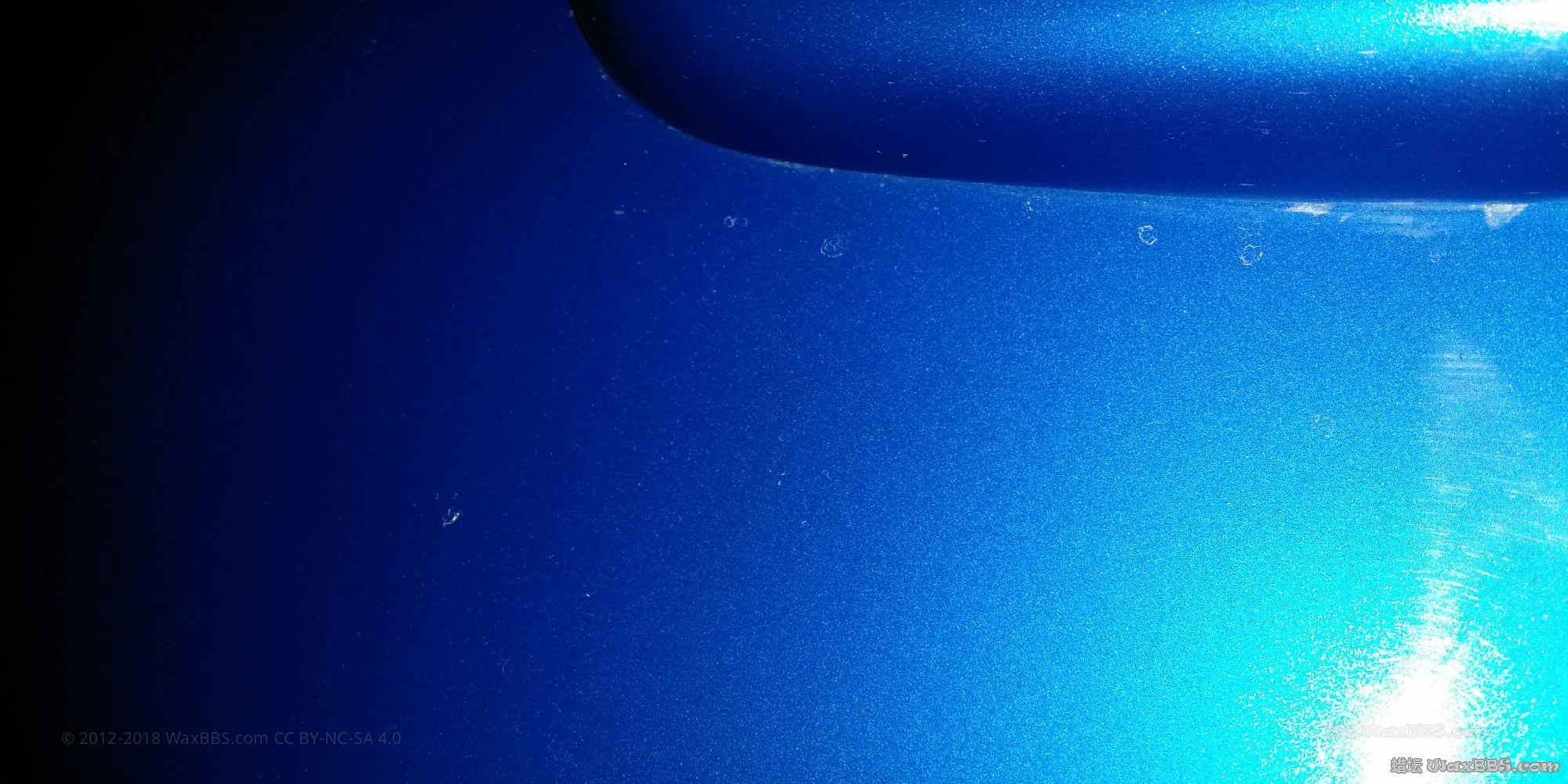

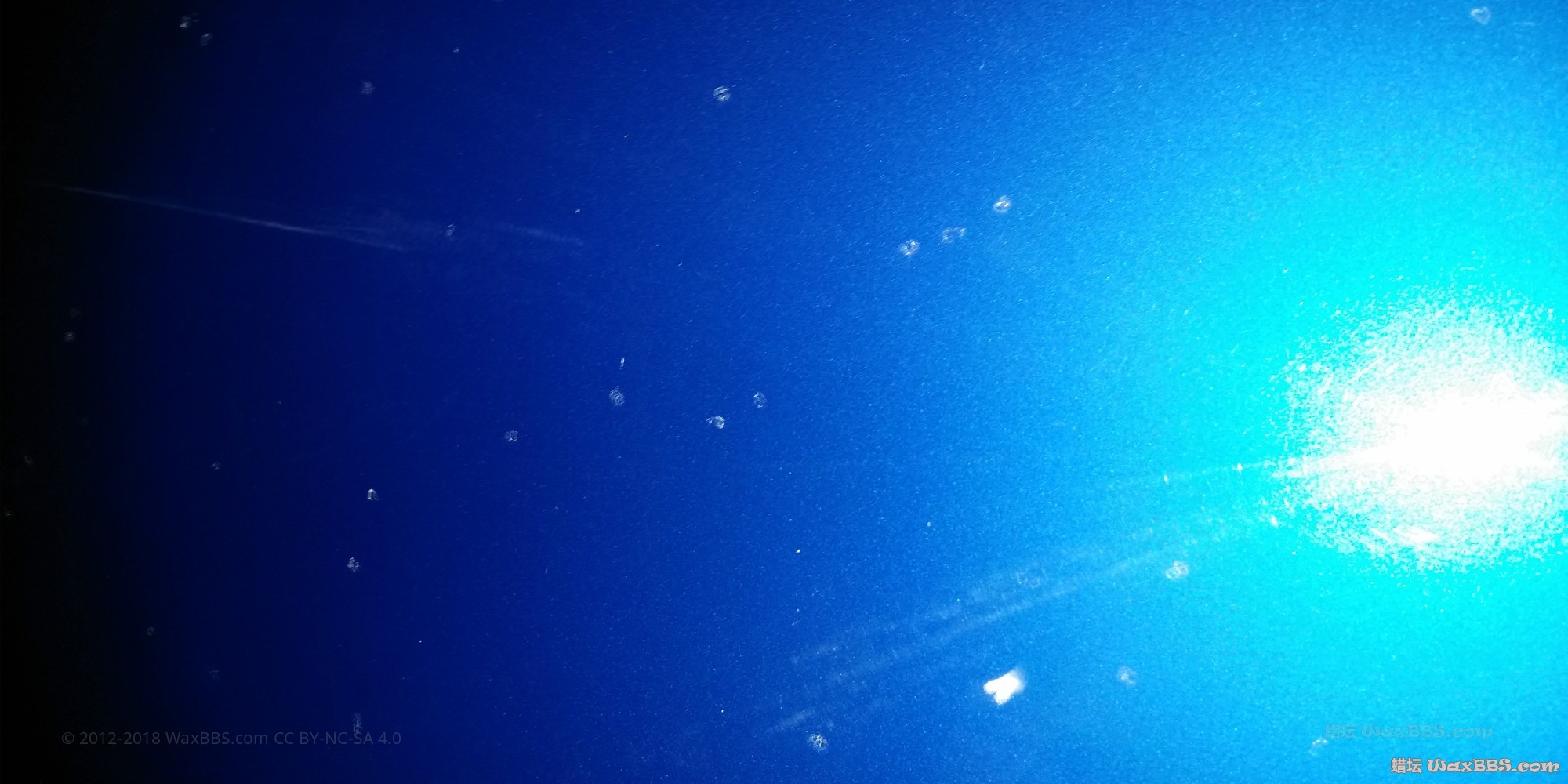

几天前洗车突然发现整个车的前盖 顶棚 后备箱上面全是这种白色类似网状的点点,加起来能有几百个,,,问了朋友和洗车店还有美容店的人,说法都不一,搞的我特别困惑。
因为我半年前做过镀晶,有说是镀晶质量和施工不好开裂的,有说是停树下落了虫粪或者树胶树油的东西,还有说是车漆本身氧化了的。。
本人真是十分爱车的,发生这种事情真的很难受,目前都生病了,所以没办法,在网上搜索到咱们坛子,特意注册后马上就发帖求助的,
目前所有的法子都试过了,柏油清洁剂,粘胶去除,鸟粪树胶清除喷雾,万能水,洗衣粉,洗洁精,威猛先生,手指甲抠,反正我整个人都累死了,一点用都没有,甚至一点点变浅都没有。。。
刚刚晚上又去超市买了瓶龟牌的去污蜡,挤到上面挺了半个小时,拿海绵去擦,也是无任何作用
请高手给分辨下此物到底是什么鬼东西,我真是要疯掉了。。。

这么大面积,而且厚薄不均,看着像是飞溅上去的装修涂料。其他一般污染到不了这个覆盖面。还有就是树胶,但是树胶经过你的降龙十八掌还在可能性也很小。

楼主可以这样分析一下··用手去摸这些个白色的点,感觉一下这个白色的点与周围漆面是否处于同一个平面?是否是白点是否是凸出漆面的?亦或者是边缘平行漆面中间凹陷到清漆的?如果是凸出漆面,可以理解判断是后溅上去的,如果边缘平整中间凹进清漆,就很有可能是原来镀晶的爆裂。(这个可能性不大,如果真是这样,这个镀膜的厚度也太厚了,太厚容易脆,容易爆裂)。

2000号水砂纸,找个隐蔽点,水磨下,然后抛光,抛好后若还有,应该是镀晶的问题,若不见了,应该是粘上其它物品。

我仔细看了,边缘是凸出漆面的,但是污痕中间是平行再漆面上的。
怎么说呢,有点类似于那种塑料膜破了个 ...
如果如你所说的类似于塑料膜破了个洞的样子的,我判断就是镀晶产品做得太厚了,就像我说的,厚了容易局部点状碎掉。。。
以前我做过实验的,结晶类的镀膜剂,滴出来在玻璃上结晶后,是很脆的,没有韧性,而且滴出来在玻璃上的镀膜剂结晶后是整体的,比较厚,所以导致很脆。在发动机盖上,我拿小伙伴的车子做也做个测试··以上那种结晶的镀膜剂,如果覆盖次数超过六次,就会出现这样的局部破碎的状况。当然,由于那时候做的车子是灰色的,所以不仔细看不明显,就也没关系了,您现在这台车是蓝色的,所以看起来很明显,目前,我没有很好的办法去处理这个东西,只能say sorry了

如果是飞漆等脏东西,好好洗车,然后走一遍洗车泥
不要随便用去污蜡或者抛光

有可能是飞漆,手摸虾看看是凹还是凸
判断是否镀膜产生的问题很简单:漆面的镀膜不适合玻璃,假如玻璃没有这种斑点,那就有可能是这个镀膜的问题了。
这种是排除法~还有,如果只有机盖有这些点,你要考虑是否用的雨刮精有问题!某些品牌的雨刮精会对油漆产生腐蚀的。出现严重的水渍。
现在初步想解决的,最简单的方法就是拿一滴洁厕精,滴在一个点上面,泡大概1到2分钟,然后用手指指腹压着这个点轻轻一揉,掉了的话,就是非附着性的水沟(主体是二氧化钙的污染咬在漆面,对漆面伤害不是很大)。而非蚀刻性的水渍。这只是测试,不能整车这样用洁厕精。假如洁厕精能溶解这个点,建议买瓶CarPro Spotless完美解决。(注意避免弄到玻璃上!)
