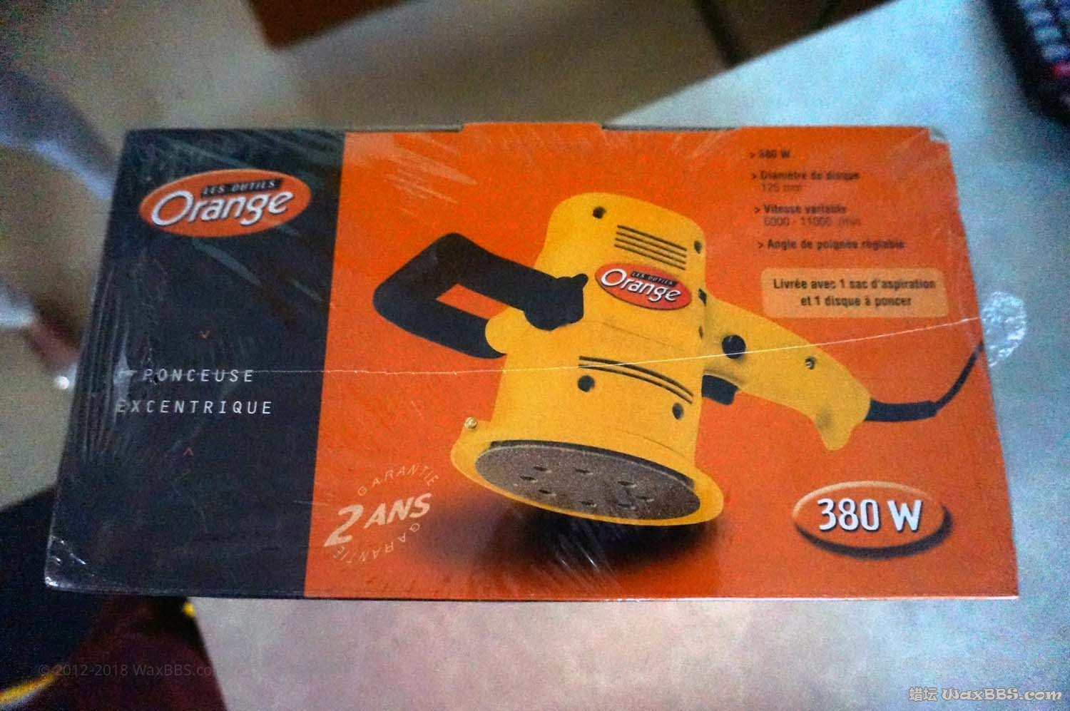

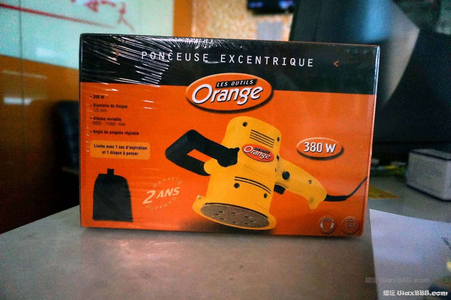

美容工具 有大神了解这个机器么。店家说的封釉机,是振抛形式的呢。

这种所谓的封釉机的确是震抛机的一种,但是它的偏心距非常小,效率低到没朋友。。。
偏心距大的机器去除眩光速度是不一样的。
一般选择偏心距5mm以上的更加适合做眩光等收尾工序,不过用来上蜡,还是可以玩玩的。

只能用于上蜡?推料么?
能有抛光作用么?
偏心距小的话,基本和旋抛机没什么区别了啊。。意思就是太容易抛穿了啊。。。

不是太容易抛穿··而是基本抛不穿,偏心距太小的机子,稍微用力就只剩下震动而已了,不旋转抛到何年何月能穿
还有下压时能承受的转数 一压就灭的 扔吧

我也有这样的机器,对于烧友来说跟玩具没什么区别~~~买了也是浪费钱~
