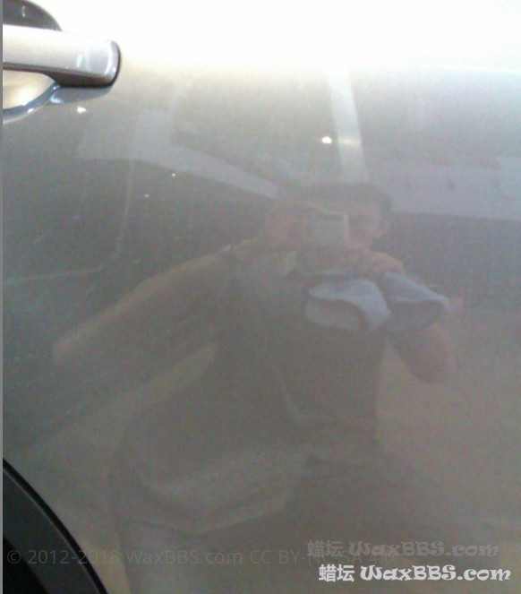

车况之前没拍。。直接跳到抛光后脱脂。。请见谅。。小弟今天实在太忙。。

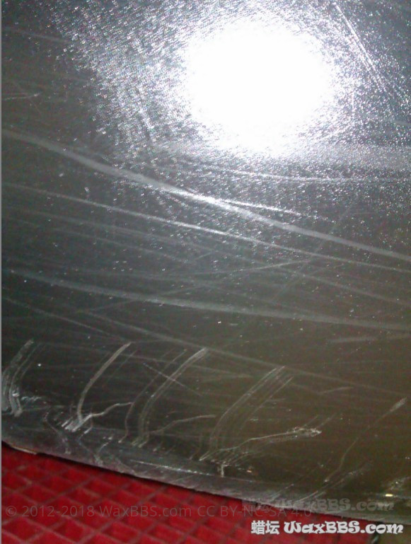

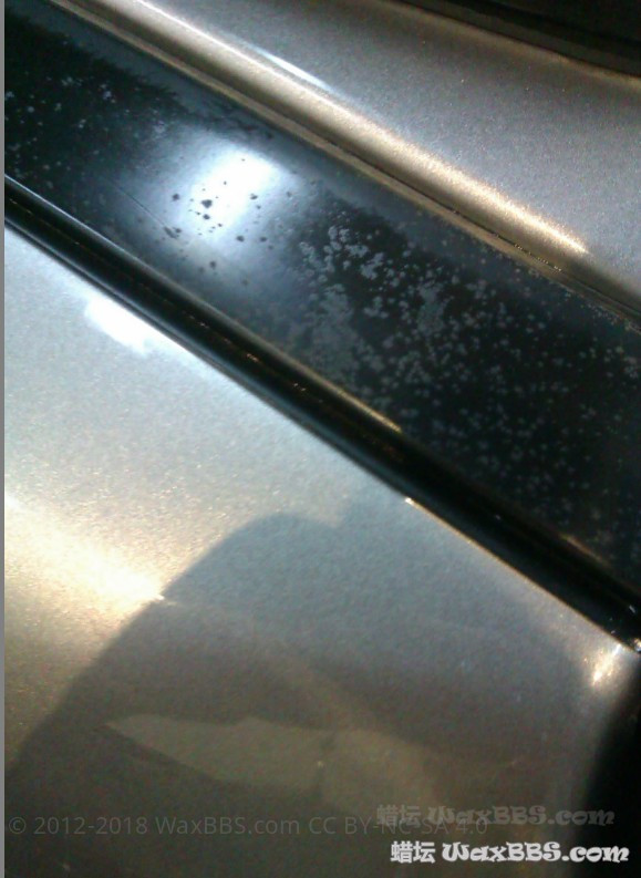

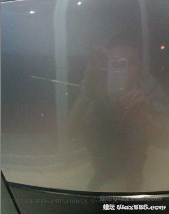

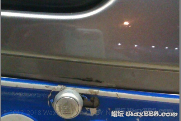

还不可以下蜡。。那就看看那些小弟无法修复的伤痕吧。。

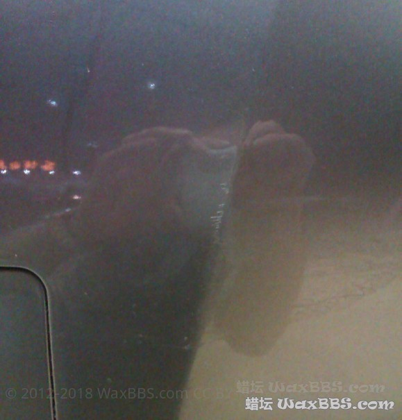

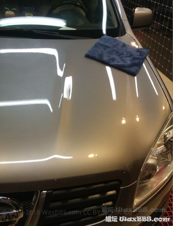

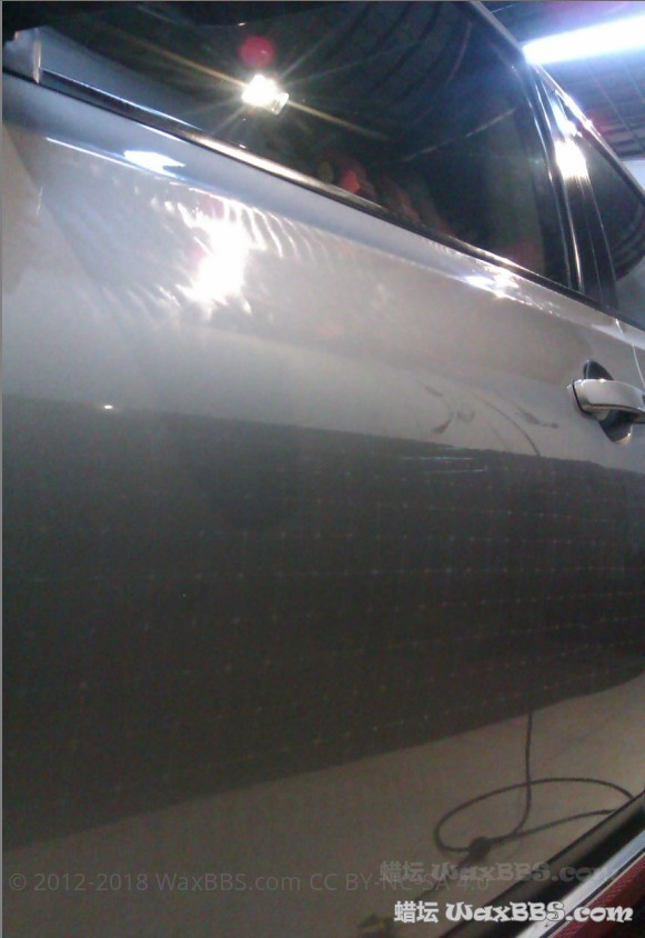

这里毛巾部分是下了的。。感觉就是比较清晰。。差距不大?等下下完再补全的
下完封体后。。。感觉好像差别不大。。就是影像清晰了些。

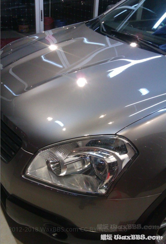

车子洗完后。。车主看到车身刮痕很多。。也是经常外借和接新娘的车。车主说帮他处理一个门。。然后中午回来后。。说全车抛了。。那小弟就说干脆封个釉吧(封体)。。这不还没开业么。。给你打个好折。。车主是隔壁宾馆和停车场的老板。。说要来这边开集体户卡。。小弟已经不知不觉被同化了。。抱歉。。

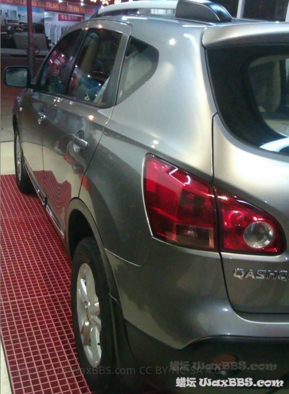

车况:

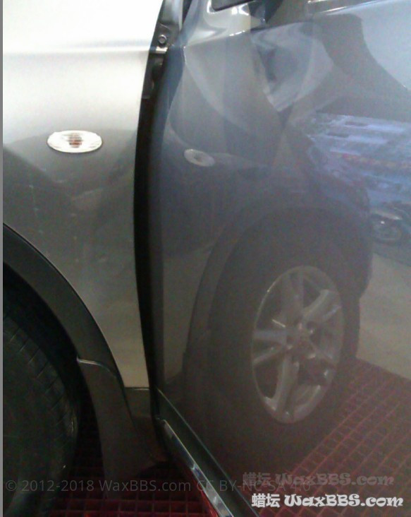

全车太阳纹居多。。两侧车门及前保险杠有大刮痕。。车漆感觉比较软。。

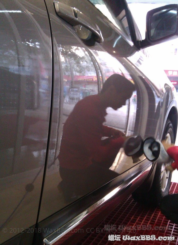

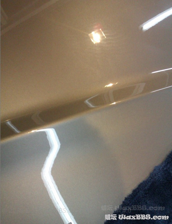

1:M105果然高效。。太阳纹神马的只要不是非常深。。小弟配的SM中棉和LC 白棉基本上一遍RO就看不到什么纹了。。这个很赞。。确实省了很多时间。。只是小弟还是那个问题。。为什么还是粉尘多呢?。。真心求大大指点迷津啊。。
2.因为太阳纹居多。。所以小弟没怎么下压。。,。。但是这个问题又来了。。不知道为什么。。自从用了德伟。。感觉车漆温度上升非常快。。小弟转速一直控制在1400左右。。但是仍然还有很多抛光蜡印在车漆上。。后面抛完洗完脱脂。。清除这些旧蜡可能都要了一个小时。。再求大大指点。。
3.小弟终于知道以前为什么抛好的钣金怎么那么容易花。。原来就是毛巾!~~够绒够纤维就不怕了!~~毛巾是如此重要啊。。

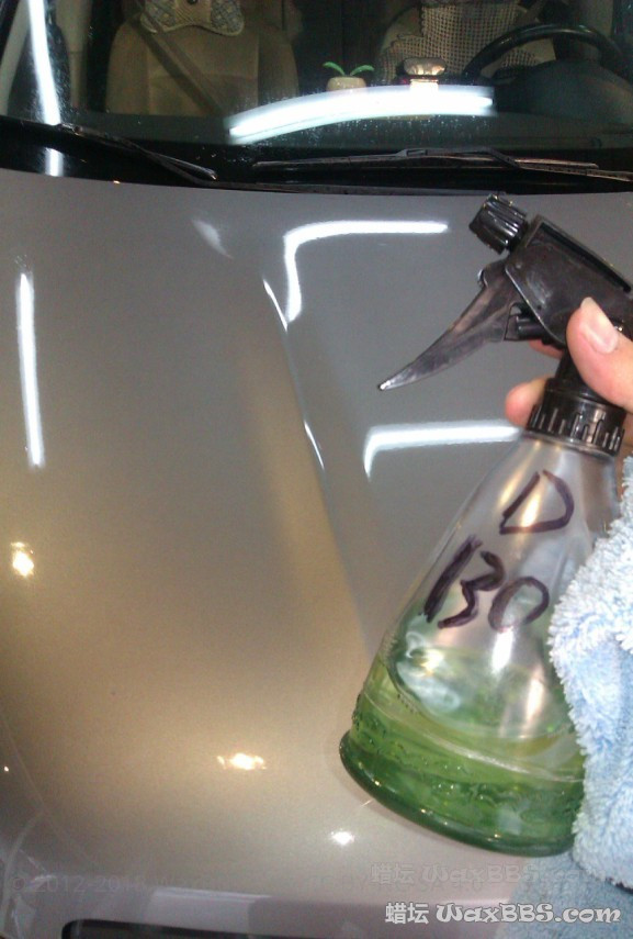

4.D130真的很好用!~~脱完脂的漆面非常有水感。。非常舒服。。而且蛮方便的。。气味也不难闻。。感觉也不怎么伤手?(因为也不辣手)
5.好多细节有待加倍努力。。。后面补做的地方好多。。挡风玻璃下的塑料件。。车顶的水槽水垢没清理。。轮胎轮弧还是不够干净。。施工速度慢。。是很慢。。

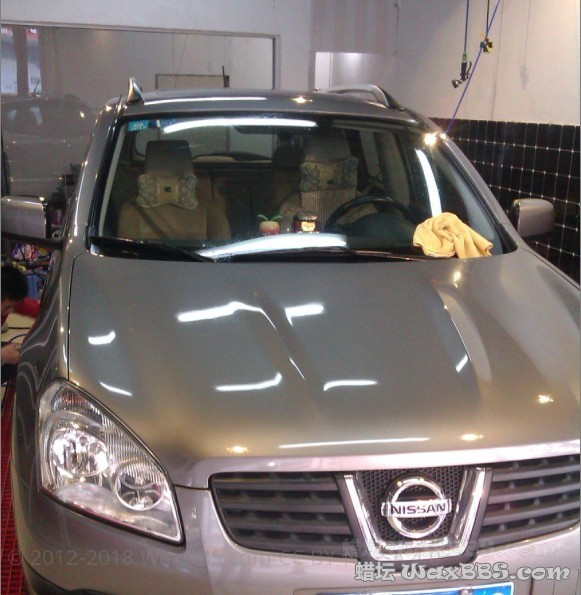

6。这个必须是沃夫冈3.0!~~~小弟今天第一次拆包装。。没太在意。。之前觉得鲨鱼蜡好滑。。现在做了DGPS。。这真的是好惊讶。。丢到大灯旁边的毛巾滑下来了。。。。色彩上。。。小弟感觉和脱脂完貌似差不多(车漆不明显么?还是?。。。)。。用DA和CCS黑棉上非常省料。。非常值得购入的一款产品。。(或许是小弟从来没用过更好的。。)。。反正下完封体。。我和小伙伴对于车漆的滑度都惊呆了。。近看车漆真的很光洁。。
