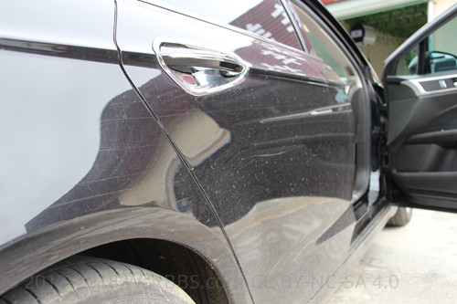

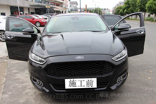

先看看漆面状况吧,全车看着感觉表面有一层白色的膜覆盖一样,手摸着毫无光滑感。

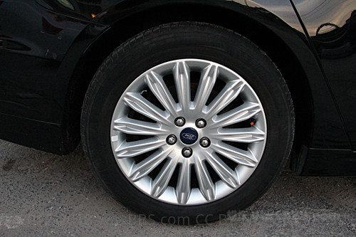

轮毂刷了,这轮毂沥青非常多,只能用柏油喷毛巾上慢慢擦,耽误了很多时间

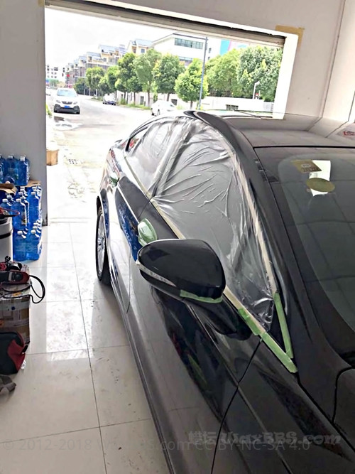

  走完泥赶紧冲水,然后收水,移位到干车间去做保护,做完保护已经中午12:30了,哎,一个人做精洗+去污,特别是遇到这种车况
很差的车,都得2~3小时

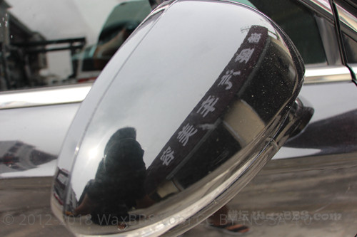

再用水枪去冲了一次,发现车后字标周围很脏,用棉签配合细研磨剂和D101滚了一遍

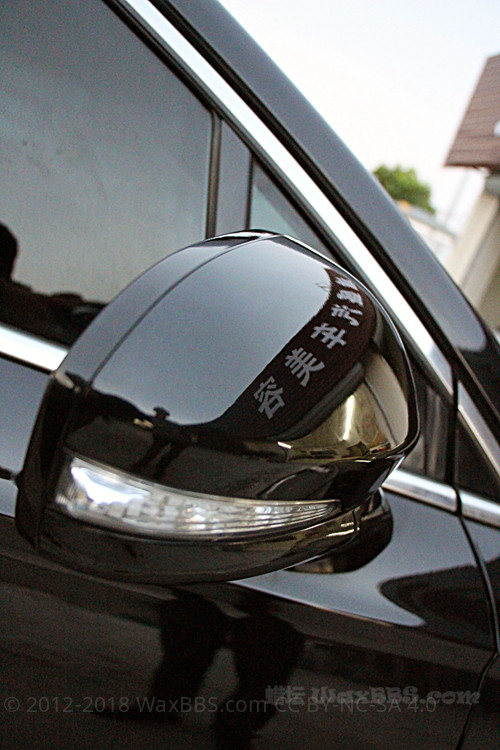

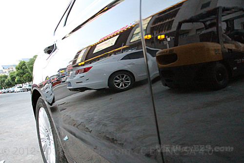

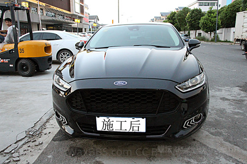

  全部搞定上鲨鱼蜡,上完已经17:40了,累的很,最终效果还不错
