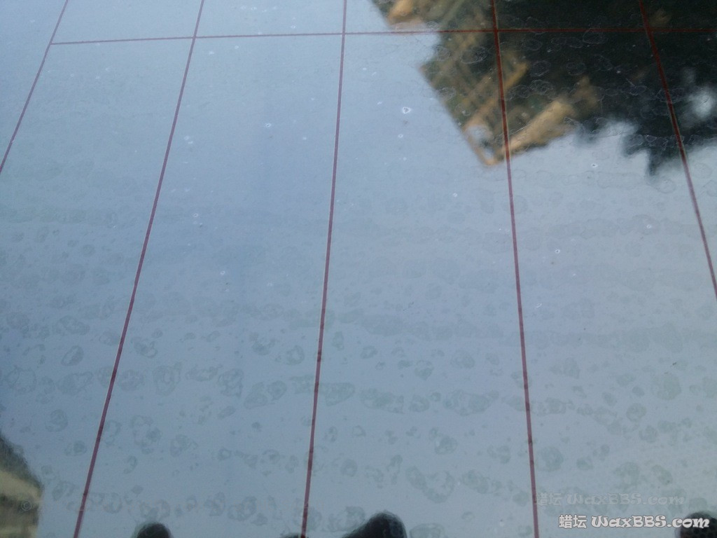

大神帮忙看下,这是玻璃水渍还是玻璃氧化啊!

密密麻麻非常多的

感觉有水渍,那些白点又感觉像贴膜没有贴好的气泡或者里面的灰尘

水渍。。但我也用过好多产品,但也不知道解决,办法真是研磨玻璃嘛???有大神来个讲解,

你是不是做过 玻璃镀膜? 如果有的话 在没有完全干燥的情况下 下雨了 雨点打在上面会出现这种情况。 因为产品还没完全干燥附着 沾到水的部分被水泡没了 就会出现这种不规则的点状纹。
或者是玻璃受到 外来化学污染 在污染物没有 干燥的时候下雨或沾水了。
小弟的解决的办法是:1 清洗(各种玻璃清洁剂+温水 侵泡后 在用粘土) 清洗后冲水 然后用麻布擦(在玻璃半干的个时候你就能判断 问题是否有被解决 )
2 如果还不能去除的话 直接用玻璃研磨剂 手工研磨 然后脱脂 应该就没问题了 有条件的话最后做个 玻璃的护理是最好, 以后这种情况会很难出现

我的也是这样。。。。实在是没时间拿 soft 99 去油膜的来搞。。。
粘土是肯定去不掉的

是水渍斑,,1、有专用的水渍斑去除剂可以用,2、用玻璃去污抛光剂研磨去掉(玻璃专用,非漆面研磨剂),3、以上2种产品没有的话,用水泥克星试试(保护好周围的部件,以防造成腐蚀)。

是水渍斑 1、 可以用专业的水渍去除剂,,,2、没有的话 用水泥克星 试试(注意保护好其他的部件),,3、专用的水性玻璃去污抛光剂

今天用soft99去油膜的搞了半天,总算把这些痕迹搞掉了。。。
目测是水渍或者水垢,如果去水渍无效那试试soft99去油膜
