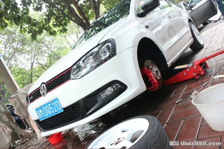

国庆期间自己diy作业,无奈场地技术各方面渣,出来效果不甚满意。特别是镀晶的层数,做到第三层涂抹就会开始哑色,难抹。用的是apsgiue
附照片一张

楼主说的涂到第3层的时候 就难抹了是吗?? 如果是这样的话 应该你用的镀晶是树脂型的,,,你间隔的时间太短,第3遍涂抹的时候镀晶里的溶剂把之前覆盖在车漆上的镀晶层给融了。。。使劲擦的话,可能还会有搓起来的膜层,,,
镀晶(结晶镀晶)分3种:1、树脂型:优点是亮度高、泼水性好,缺点:硬度不够,时效短(1年左右,最多3年)代表品牌:某贝、X瑞、御*房等。
2、无机硅:优点硬度高,时效长(1--5年都可以,甚至更长),缺点:;是亮度不如树脂型、泼水性比树脂型稍差;代表
品牌:古*希、X卡等
3、调和型:中和了以上2种类型。代表品牌:洗车X国、亚X发等
