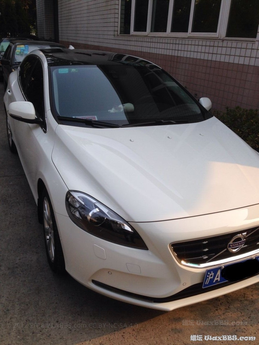

小的今日下班回家由于时间仓促所以直接家附近把车洗了,洗完车回来上KYH铁粉,冲洗干净后D155跑土,然后再冲洗一遍后擦干直接上了穷小子白棕榈蜡,下蜡后其他地方还算满意(临时偷懒作业嘛…)

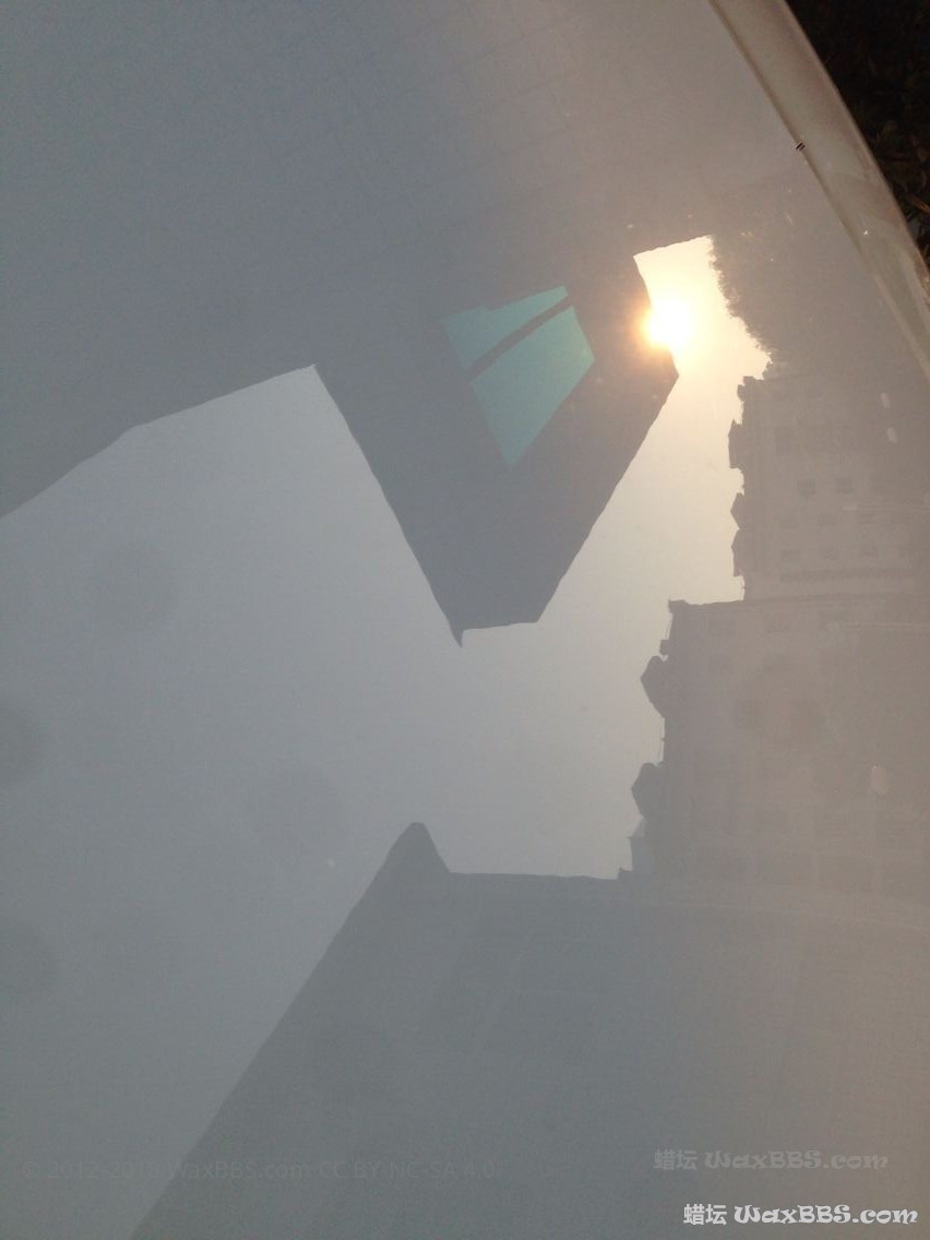

但是引擎盖部分摸上去手感并不顺滑,有部分面有类似小磨砂的手感,漆面有太阳纹路 但是平日感觉不明显。
这是要抛光的节奏嘛?
小的女汉纸一枚,蜡坛各种趴文学习中,今天这一小问题还希望明神和论坛各位牛人给指教指教^_^!
车是一年的白色小沃尔沃,平时勤洗车。这几个月一直忙工作倒是真没打蜡…很是惭愧…T_T
感谢各位大神的指导~~现在重新附上照片~可能看不大出。
等下次认真撸车后上完整作业~~~{:240:}

才一年的车,估计平时没两桶水洗车。太阳纹看你个人忍受能力,忍不了抛一下无所谓的。都打完了蜡漆面还不光整说明车没洗干净。个人看法,同新人,勿喷

应该是坛子里第一位女汉纸,绝对需要顶起!{:36:}回到你的问题,如果表面有颗粒感,应该就是你跑土没到位,粘土跑到位时,粘土经过的车漆应该没有阻滞感,只有这样才继续跑下一个区域

话说那种部分毛躁的手感也是因为跑土没到位嘛?

因为你的车才一年,个人觉得应该是粘土不到位,你可以用塑料袋套在手上再摸车漆,如果是有颗粒感,不光滑,那多半是没跑干净
