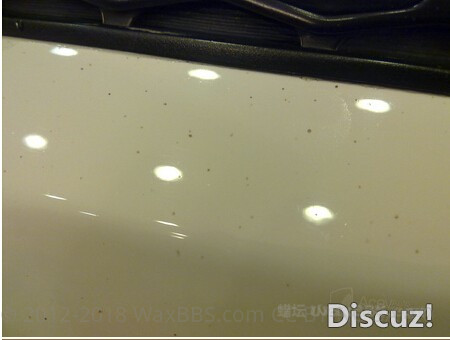

[font=微軟正黑體][size=13.5pt]我們常看到很多車主看到車子滴到鳥屎就直接用衛生紙乾擦,結果導致漆面留下擦痕,或者是鳥屎沒有馬上弄掉,讓它曬了幾天太陽後才來洗車,結果晶油已被侵蝕凹陷
[/size][/font]
FZ5VQ)K$%TGEYCL)LAO{]{W.jpg [font=微軟正黑體][size=13.5pt]。[/size][/font]
本篇文章就來教大家如何安全的移除鳥屎。[/align]

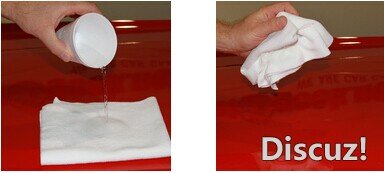

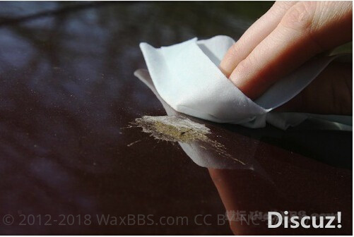

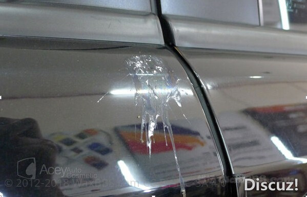

[align=left]◎如何安全不傷漆的移除鳥屎?[/align][align=left]如果車子不小心滴到鳥屎,越早移除越好,若是經過太陽長時間曝曬,可是會侵蝕车漆層在漆面上留下印子。[/align][align=left]很多車主移除鳥屎是直接拿衛生紙或布來回乾擦,那是錯誤的方法,鳥屎裡常會有些小石子,這反而會在漆面上留下刮痕,建議移除鳥屎最好的方法就是拿一塊布,若是沒有布濕紙巾也可以,沾濕一點後蓋在鳥屎上,或是蓋上去再倒點水讓鳥屎軟化,大概5-10分鐘後,用手由外向內抓起布和鳥屎,不需來回左右擦拭,以免摩擦到漆面。[/align][align=left] SKLAFA$SPP6%S7[5}S$]H72.jpg [/align][align=center]
[/align][align=left] 一般來說,使用移除鳥屎專用的清潔液是比較適當,因為不但有清潔力,還有潤滑保護作用,讓車主再移除鳥屎過程減少摩擦,有的鳥屎移除液還會添加蠟成份多一層漆面保護作用。[/align][align=left]建議車主平時也可以放一瓶水、濕紙巾或布在車上,當發現車子滴到汙染物時(如樹脂、鳥屎…等),就能在第一時間先將大部份移除,減少漆面被侵蝕。[/align][align=left] $U{D8LTXODCF$0XV12S35BS.jpg [/align]

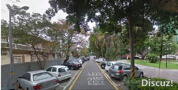

[align=left] ◎避免將車停放在樹下或是有鳥群的地方[/align]
[align=left]很多車主都喜歡把車停到樹下,以免車被陽光暴曬。但其實,大樹底下絕對不是一個好的停車地點,因為樹上有鳥會拉鳥屎鳥尿、樹會結果子砸下來、流下黏稠的樹汁和樹脂、還會掉落葉和殘枝,這些可都是會影響漆面,增加車主保養漆面的困難度,所以建議車主避免停在樹下或是有鳥群的地方。[/align]
[align=center]《↓樹下不是一個好的停車選擇》[/align][align=center] 6_BA7NO658VOY9YXR~UDNQ2.jpg [/align][align=center]

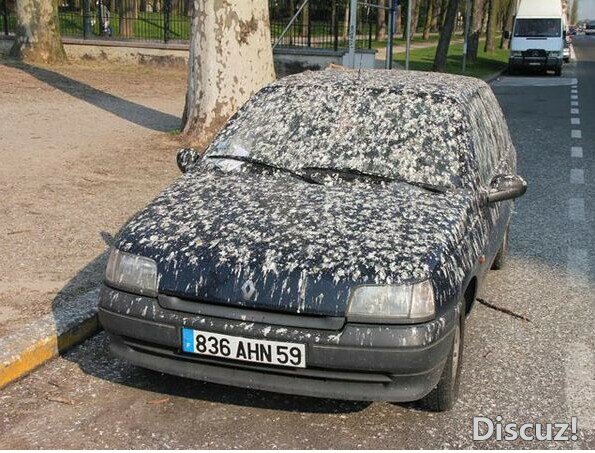

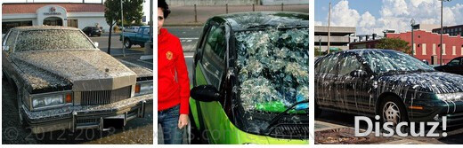

《↓停在樹下滴到鳥屎》 [/align][align=center] [/align][align=center]《↓車子停樹下除了鳥屎外,還會有花粉、樹汁液、昆蟲大便》 [/align][align=center] R35)MZT_A]GK_X%M0LF~{{F.jpg [/align][align=center] [/align][align=center] [/align][align=center] [/align][align=center]《↓這是滴到黏稠的樹脂,更是難移除》 [/align][align=center] F0A3WQB3X%{ZX4QTOQ$O4RN.jpg [/align][align=center] [/align][align=center] [/align][align=center]《↓國外情況更遭,就算不是停樹下,也是整車鳥屎》[/align][align=center] QYML${6IN6JNQIO_{D6Q4HC.jpg [/align][align=center]

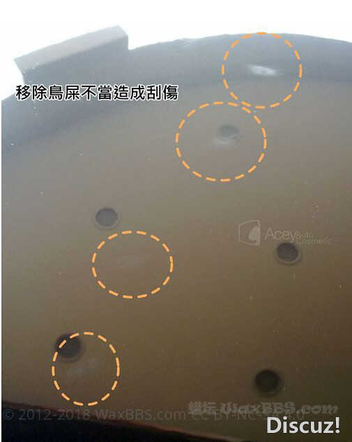

[align=center]《↓車主鳥屎移除不當造成刮傷,需要使用機器研磨處理》[/align][align=center] }AK5D`H_~DFTC9M0TZN7K6G.jpg [/align]
