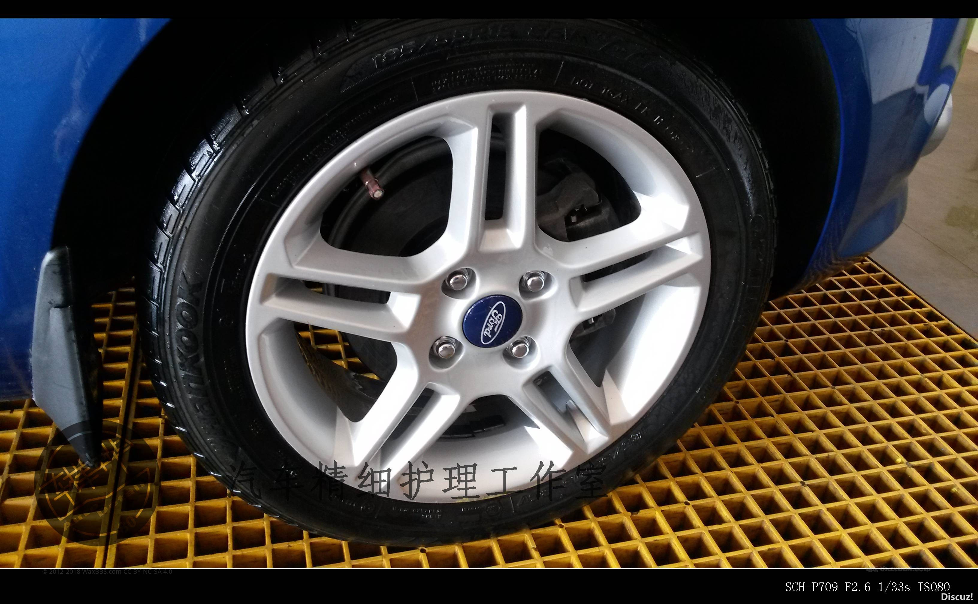

闲来无事,话说自己做了店家那么久,还真没好好的做些教程,来蜡坛1年多了,作为店家真心感到汽美真的需要一颗耐心,还需要一颗恒心,更需要决心,更不能缺乏的是良心。下面是自己洗车的部分流程,给大家分享下吧。从轮胎开始吧,先从简单的开始。

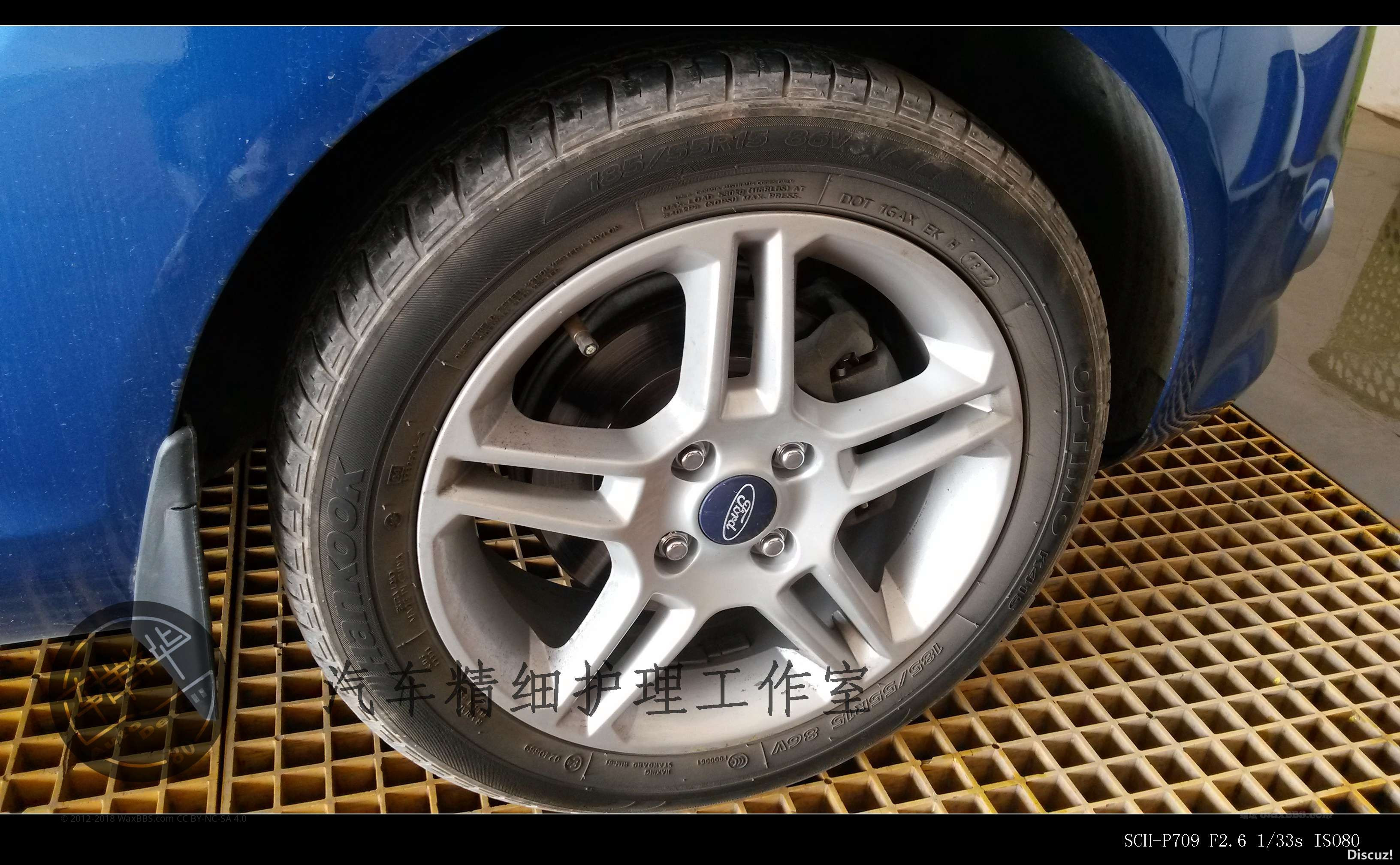

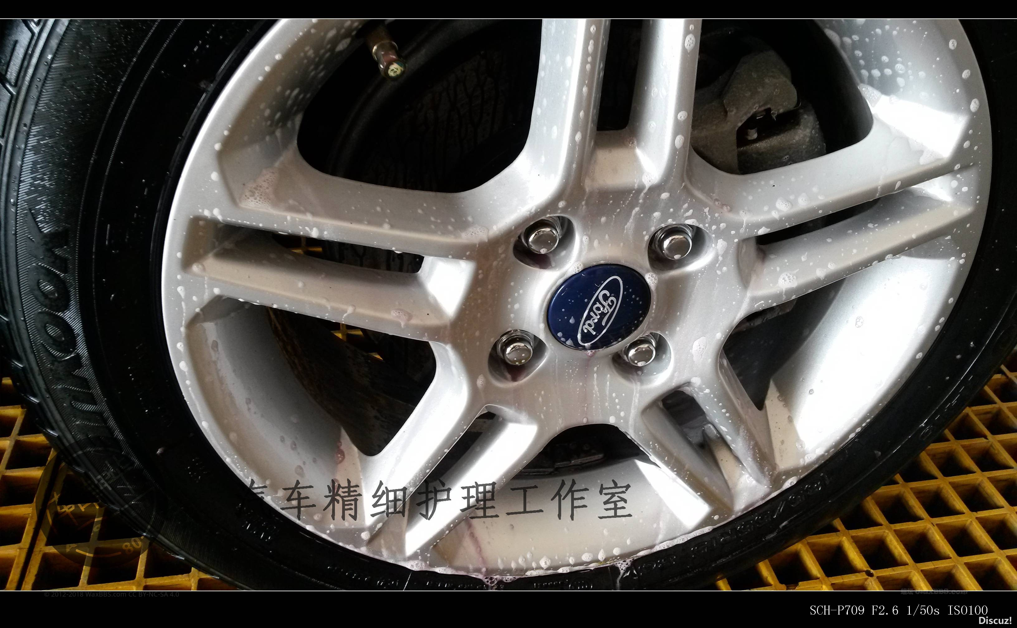

下面是轮胎轮毂的现状,请原谅没能搞个反差大的轮毂,也由于平时对自己的车爱惜多点,显得没那么脏!

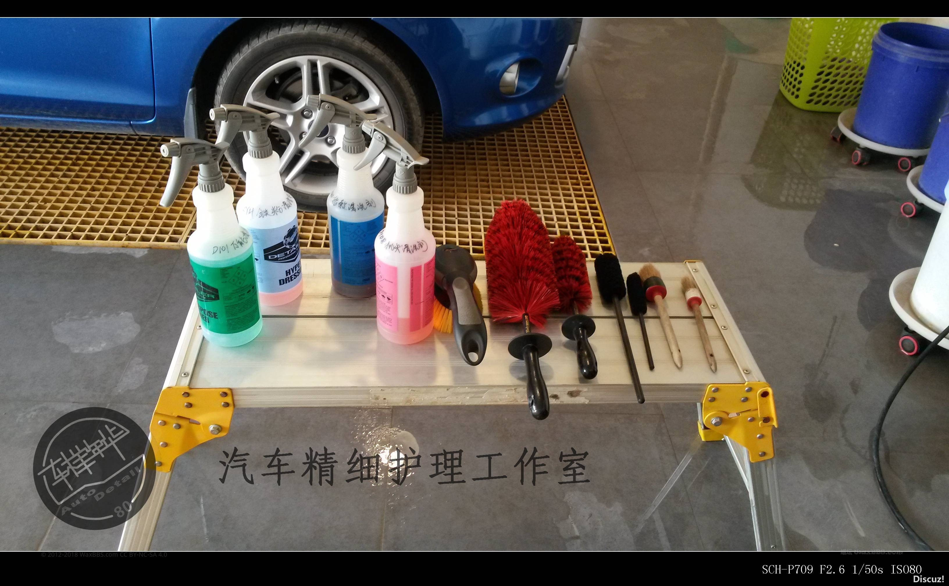

下面就是工具了,相信爬过文的兄弟都会对这些工具有所了解,这里就不一一介绍了!

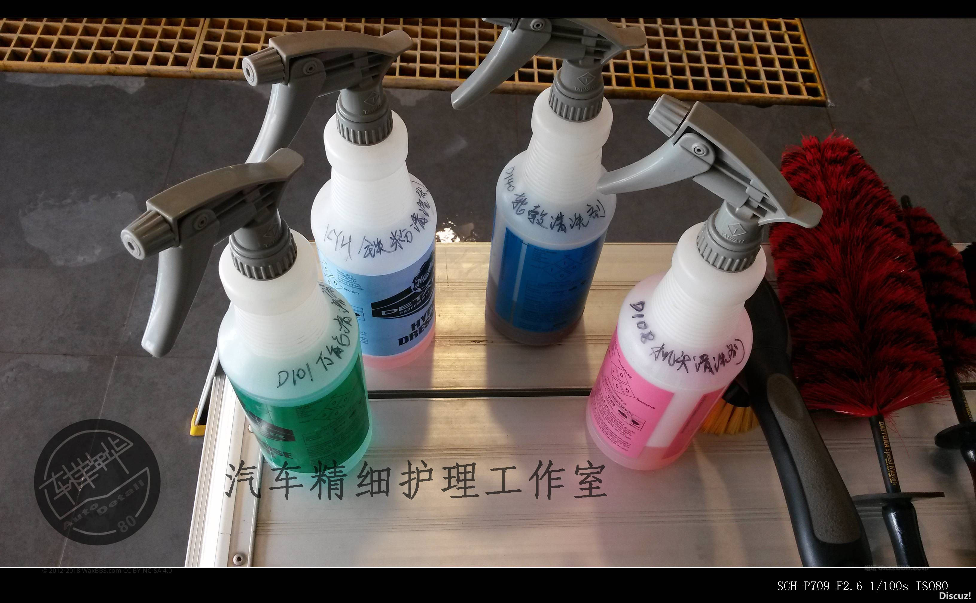

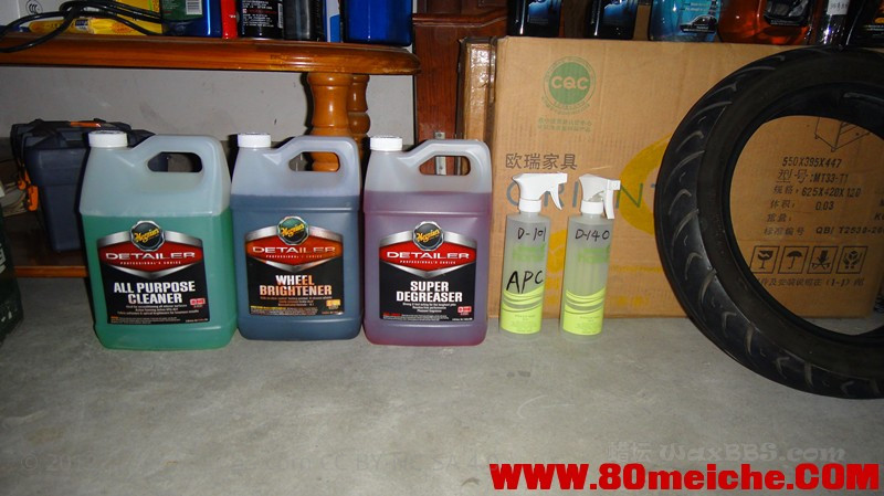

下面是清洗剂进场,用的都是美光的商业装D系列的产品,性价比高,而且针对性强!看不懂英文代号的同学,看瓶身的中文应该明白了。

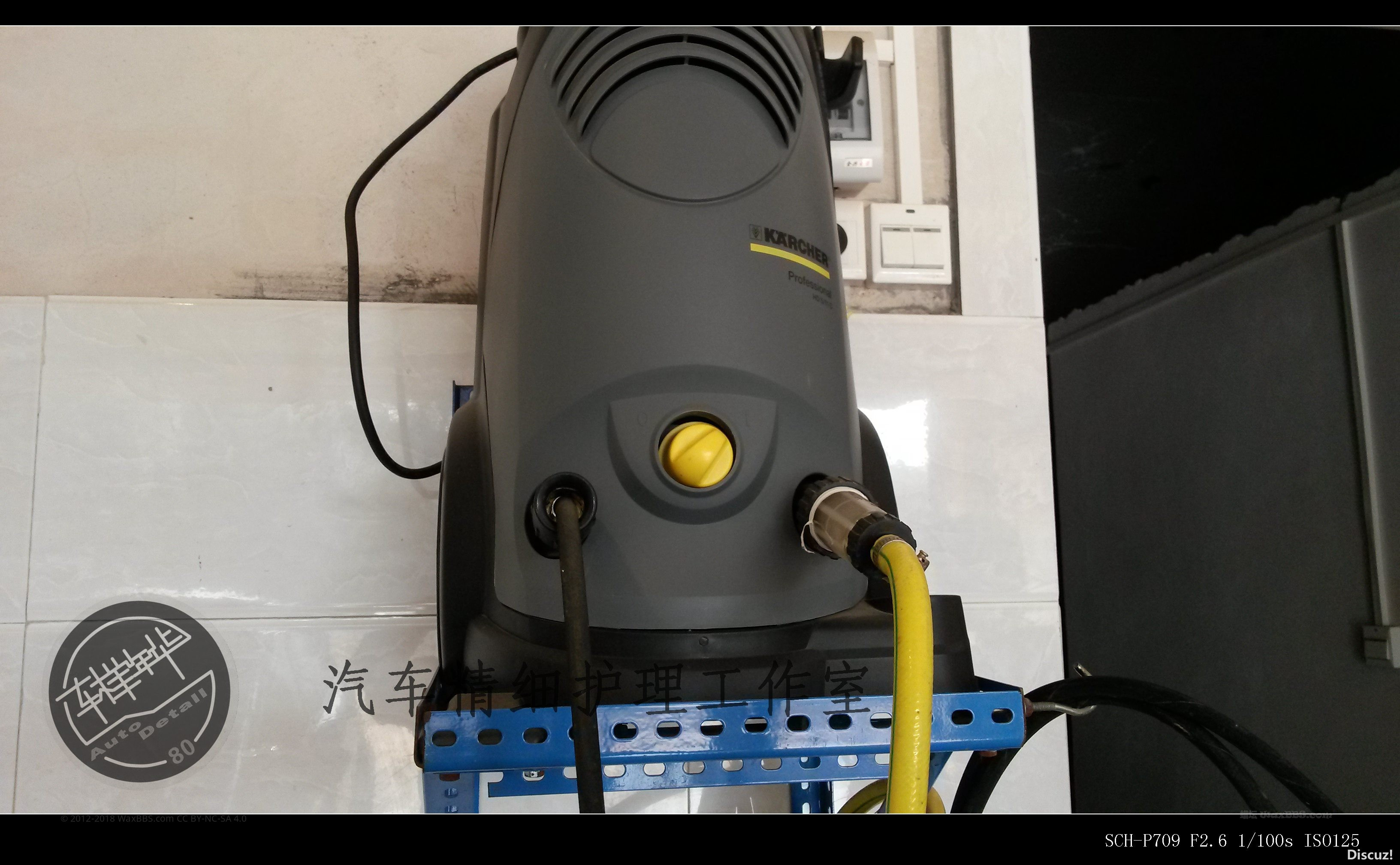

洗车机:凯驰HD5/11C (看到前面进水的透明过滤器了吧,建议各位都添加这样的过滤,水质真的很差,基本一星期清理一次!)

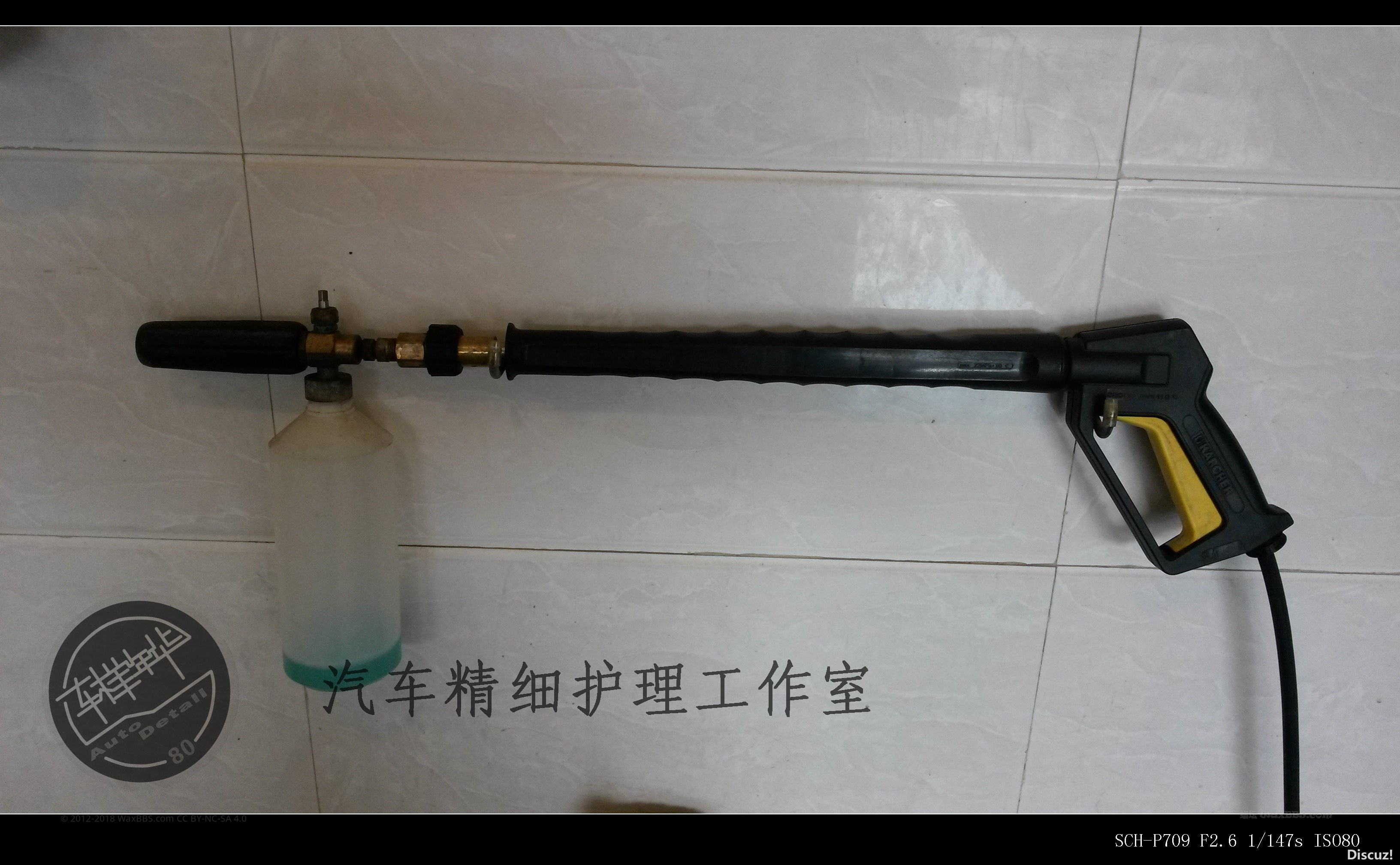

PA泡沫喷壶:这喷壶被我拆掉了点东西改装过(别问我改了什么,这是秘密)还是看图吧。

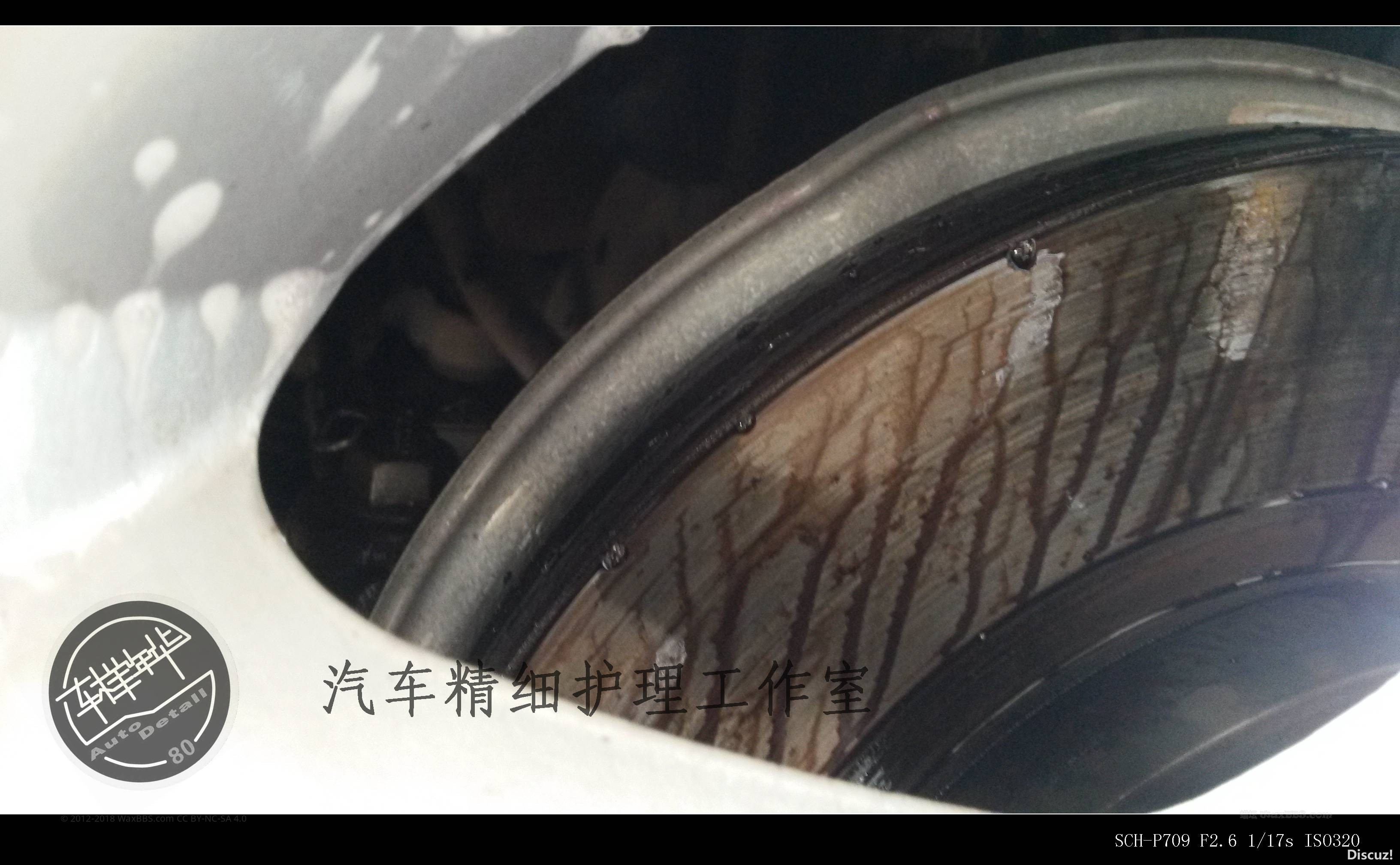

当然在清洗之前必要的检测是不可少的,虽然不是豪车大刹车盘。(我不会告诉你们这是红外测温仪的)

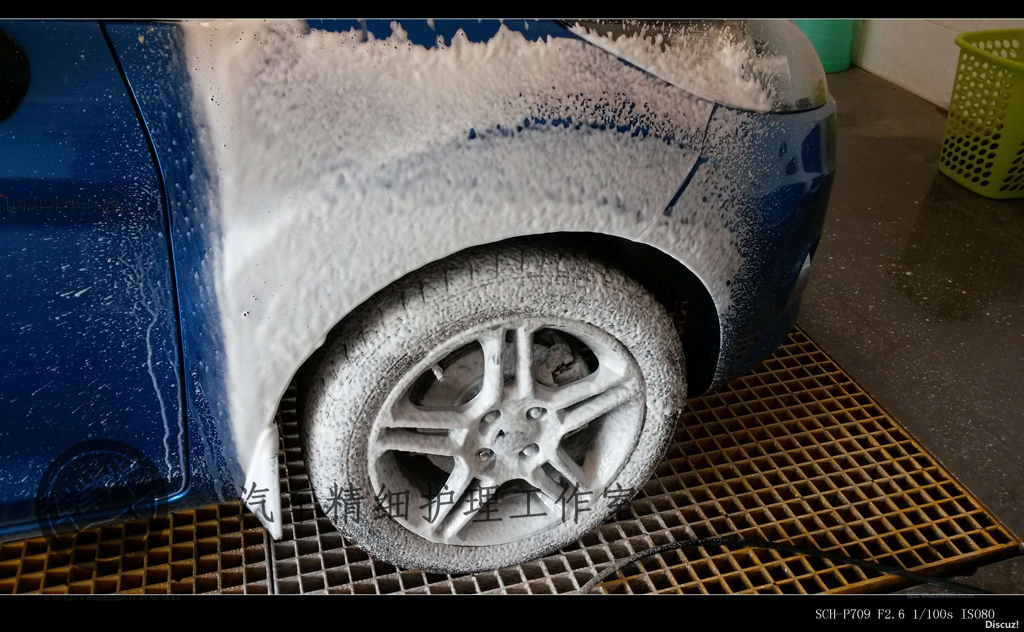

预洗很重要,当然轮胎和轮毂也一样。用的是美光D110高泡洗车液 4:1兑水。

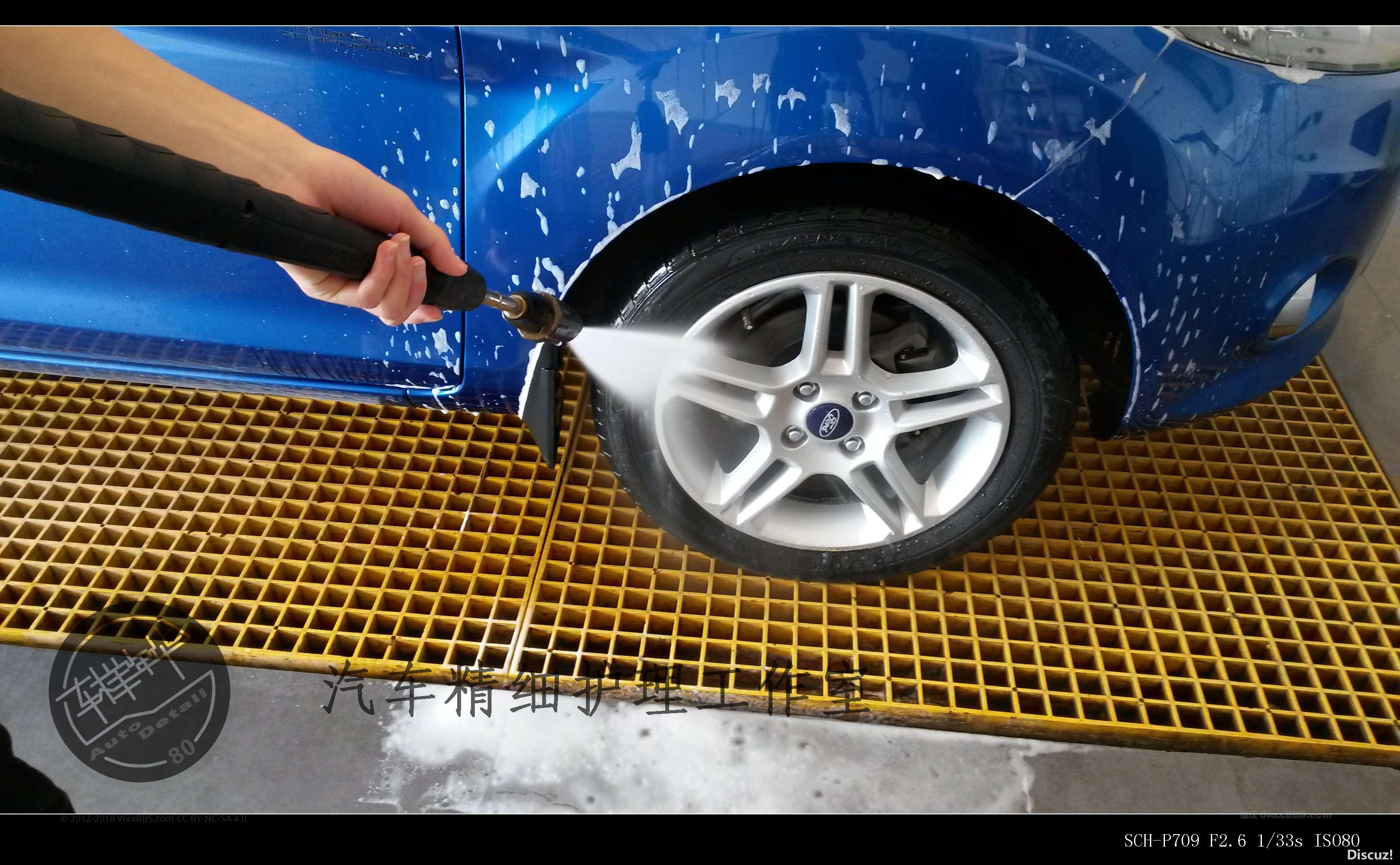

这台也是凯驰的HD5/11C 接头用的是多功能的喷头(别问我为什么这枪那么短,我不会告诉你我已经改装过了)

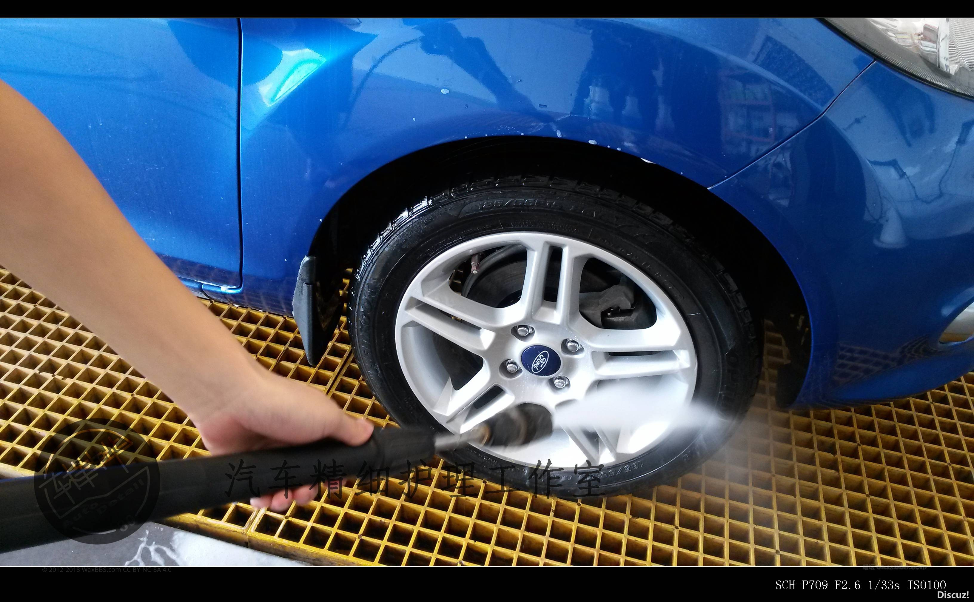

欣赏完机器转回画面就可以冲掉轮胎和轮毂里面的灰尘,铁粉。。。。
让我们看看这台机器的清洗能力吧!(我不是做广告的!厂家也没给我广告费)

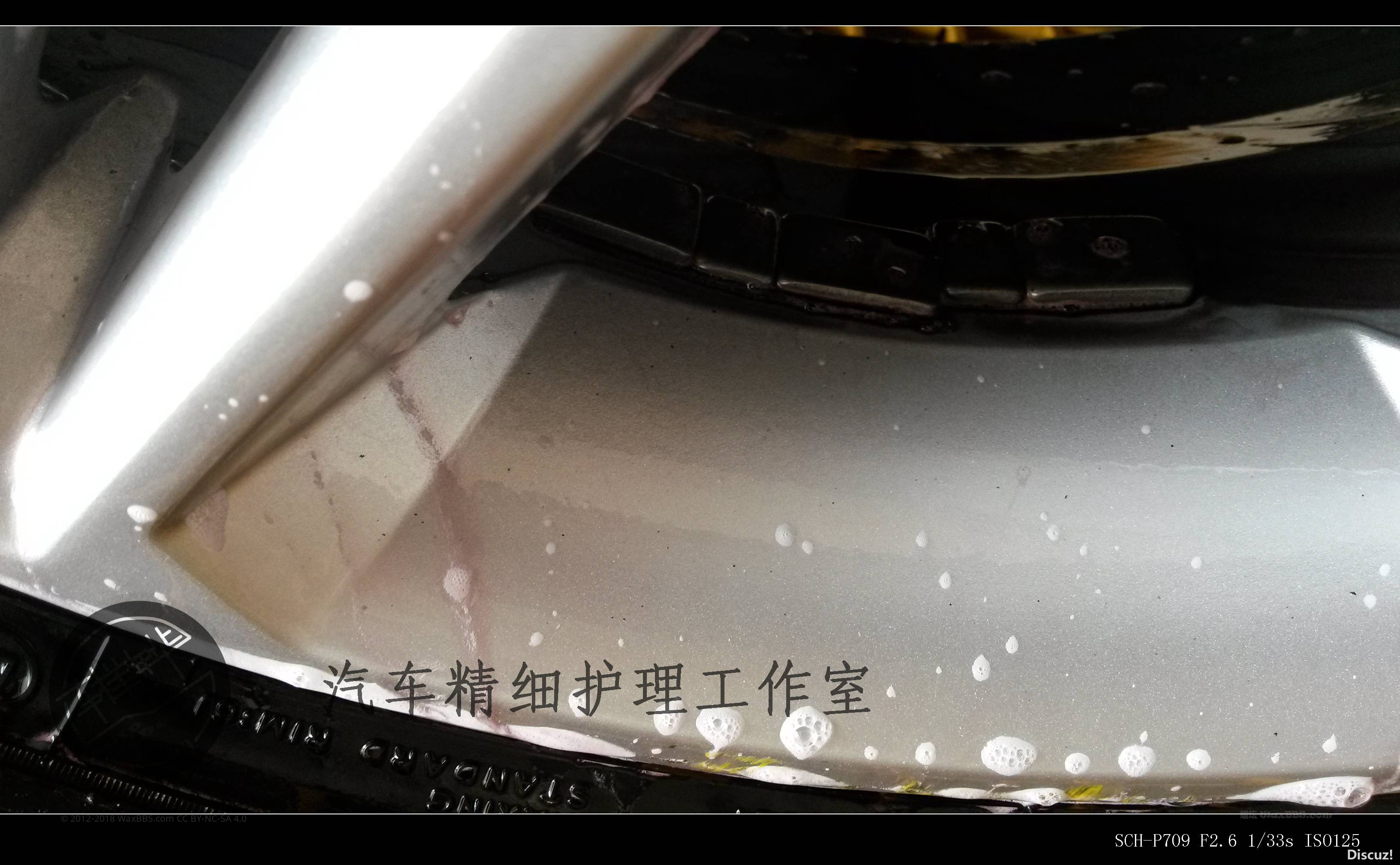

铁粉剂反应的效果(抱歉没能让你们看到大红!因为前两天才洗完车!这跟铁粉剂好不好无关)

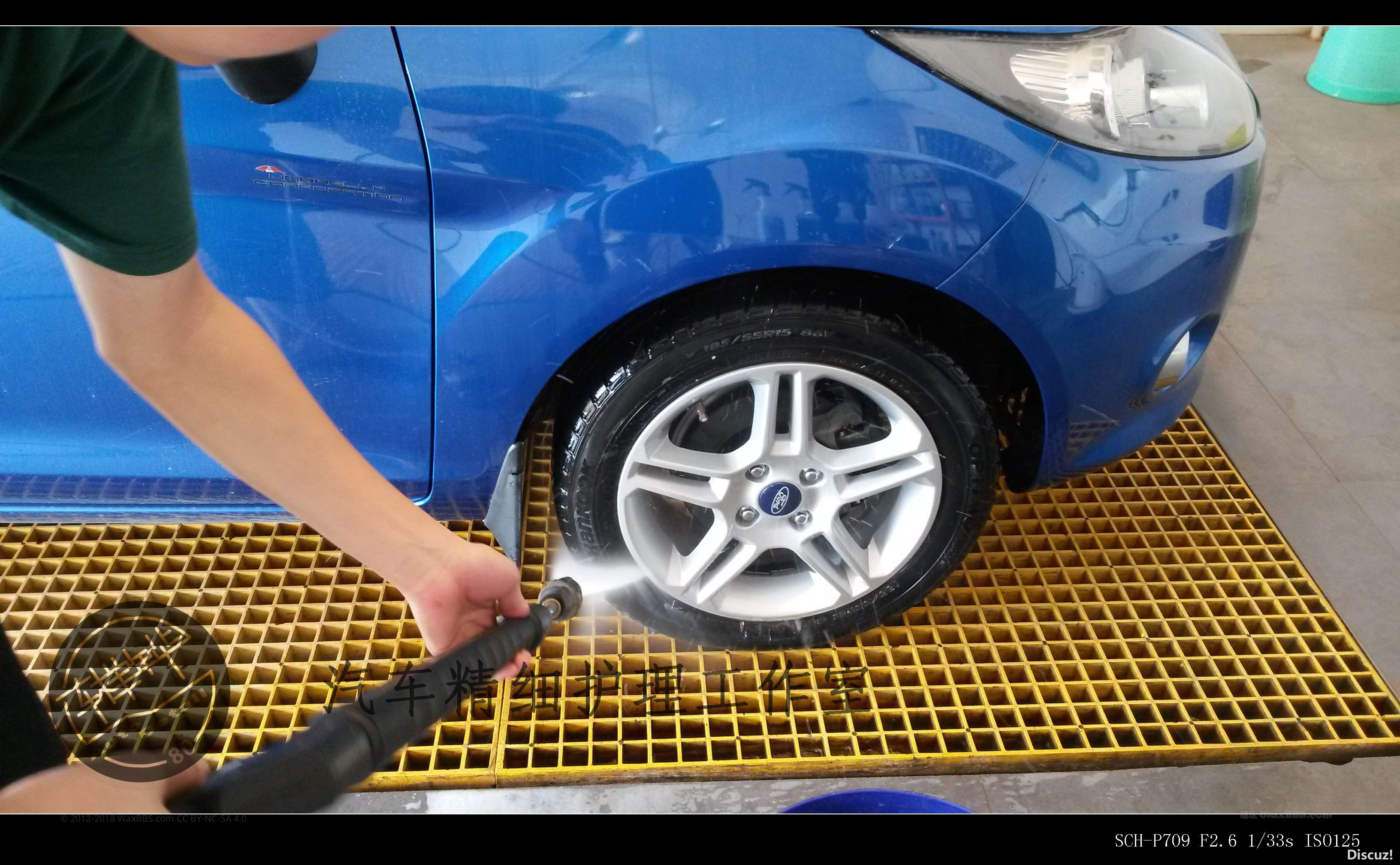

下面是高压水枪冲洗铁粉反应物

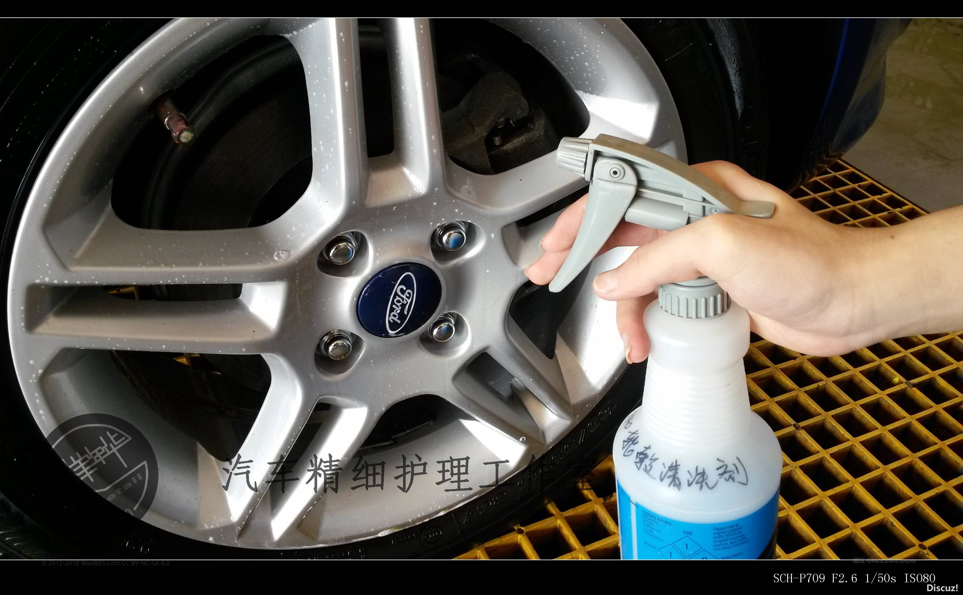

下面是美光D140轮毂清洗剂:

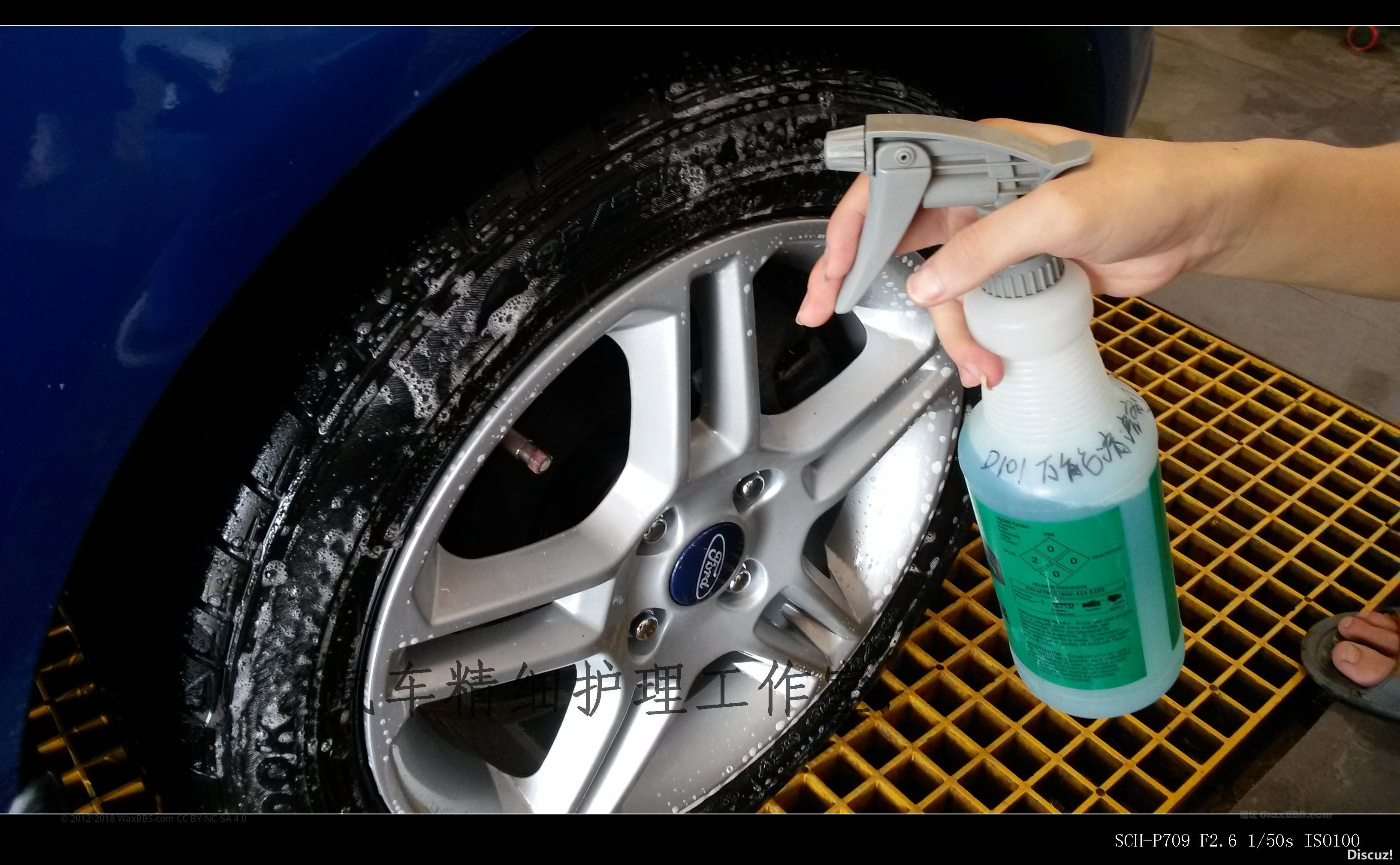

再加点D101万能清洁剂(别问我为什么还没刷就又喷,这里是我的一点小经验,通常D140喷上去很快就会干掉,感觉不够时间,所以加点泡沫型的清洁剂没那么快干)

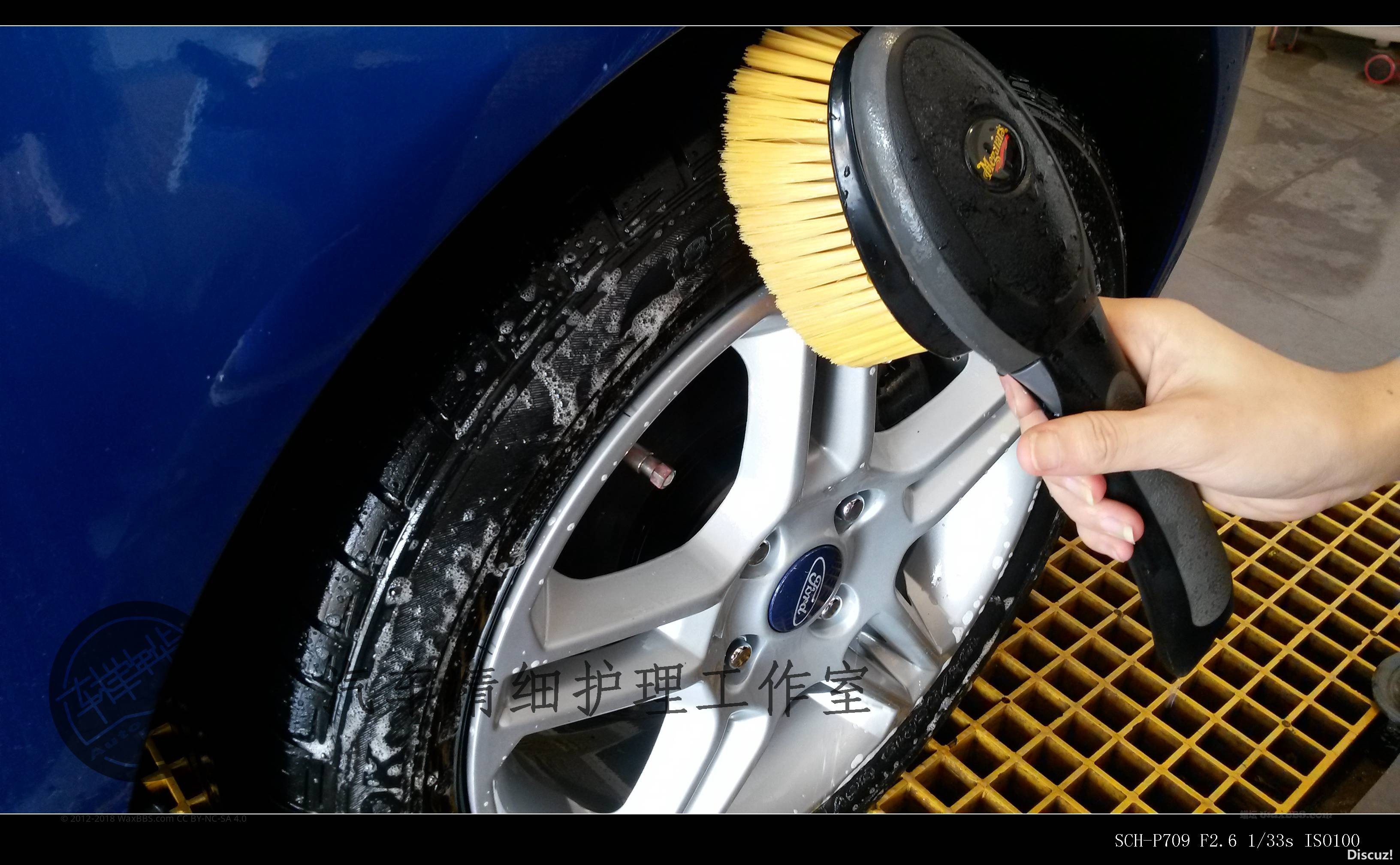

在清洗前先把刷子泡泡水软化下:

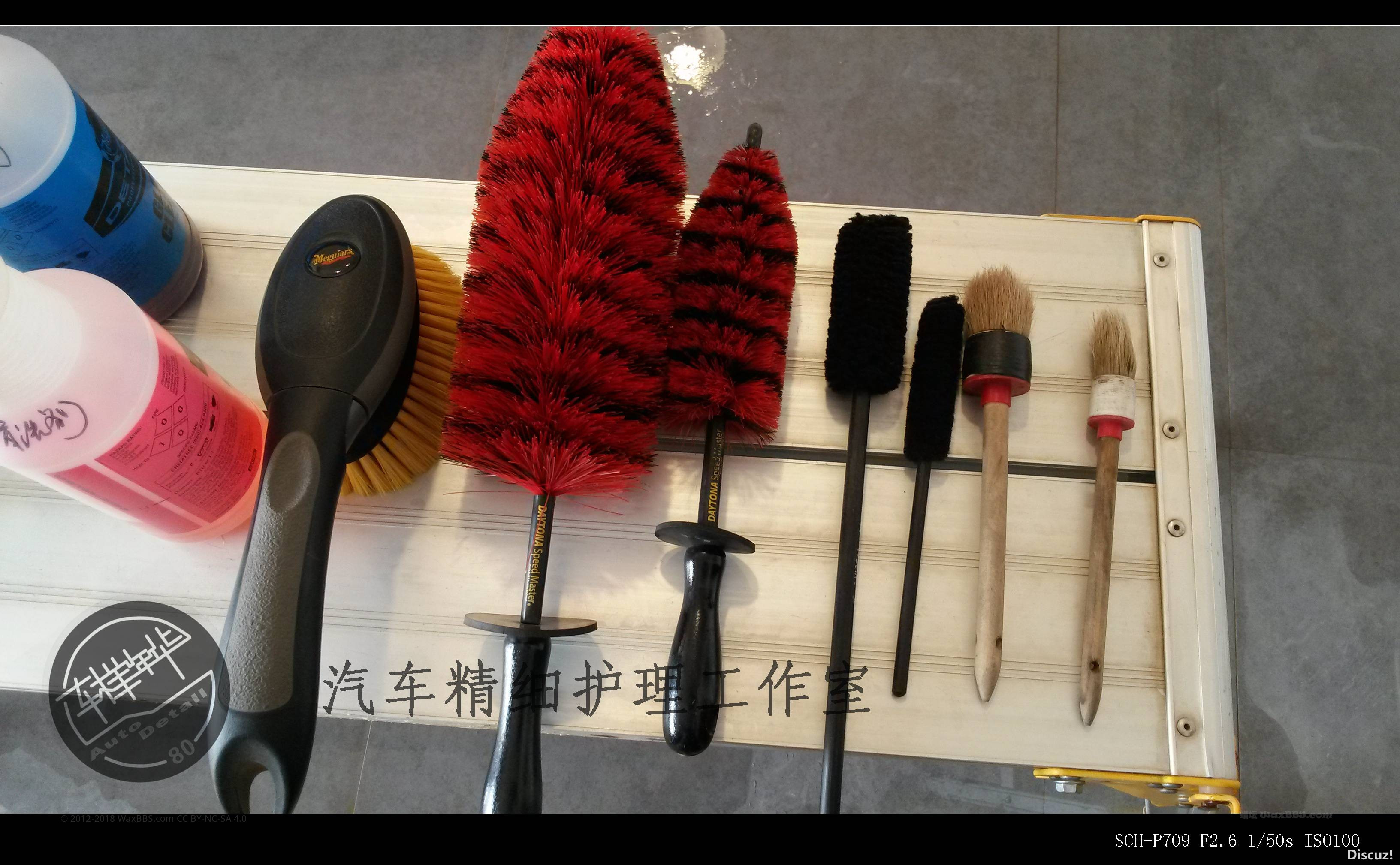

下面是各种刷:每种刷子都有他们的特点和用途。
浏览附件27902浏览附件27903浏览附件27904浏览附件27905浏览附件27906浏览附件27907

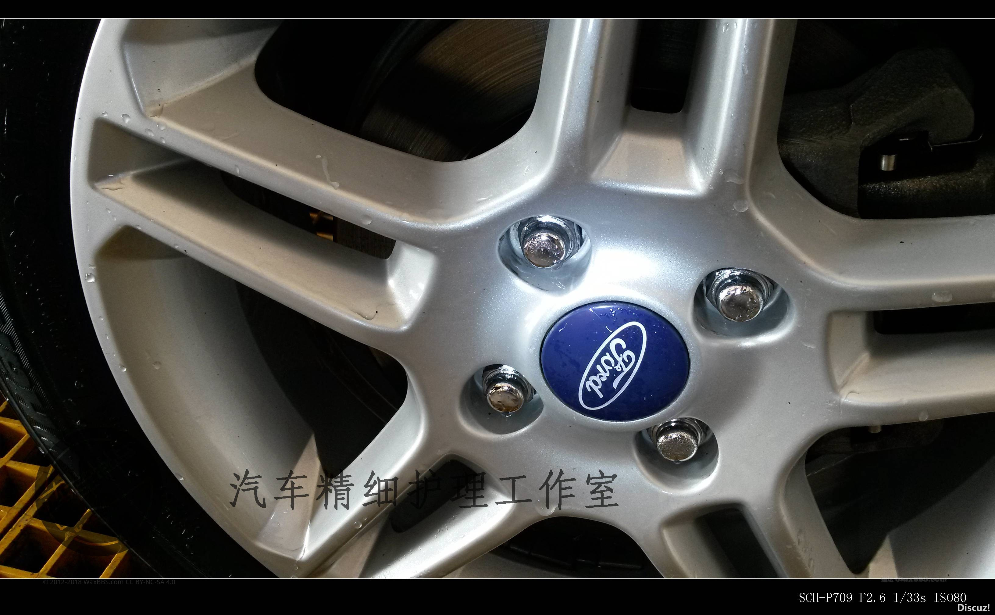

洗个轮毂不容易啊,第3次冲水了!
浏览附件27900

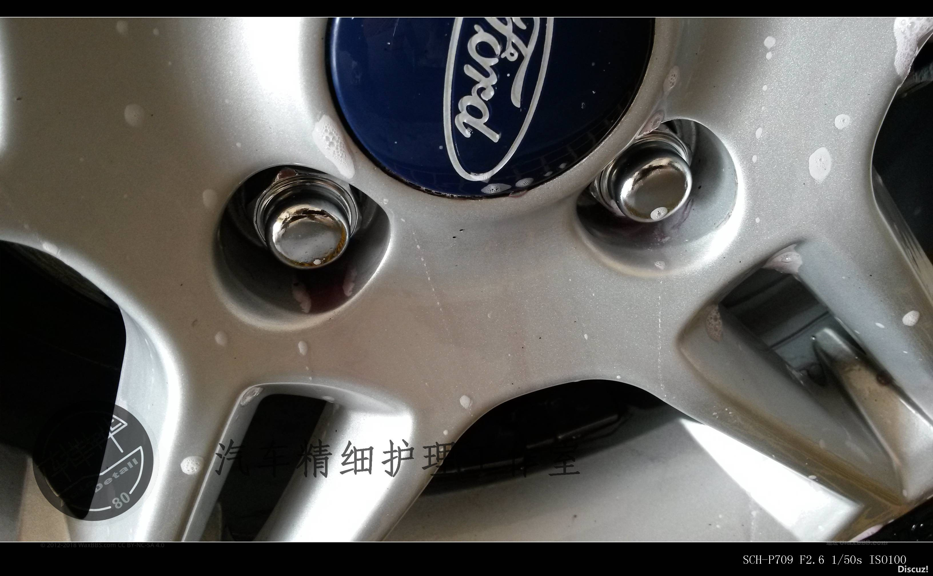

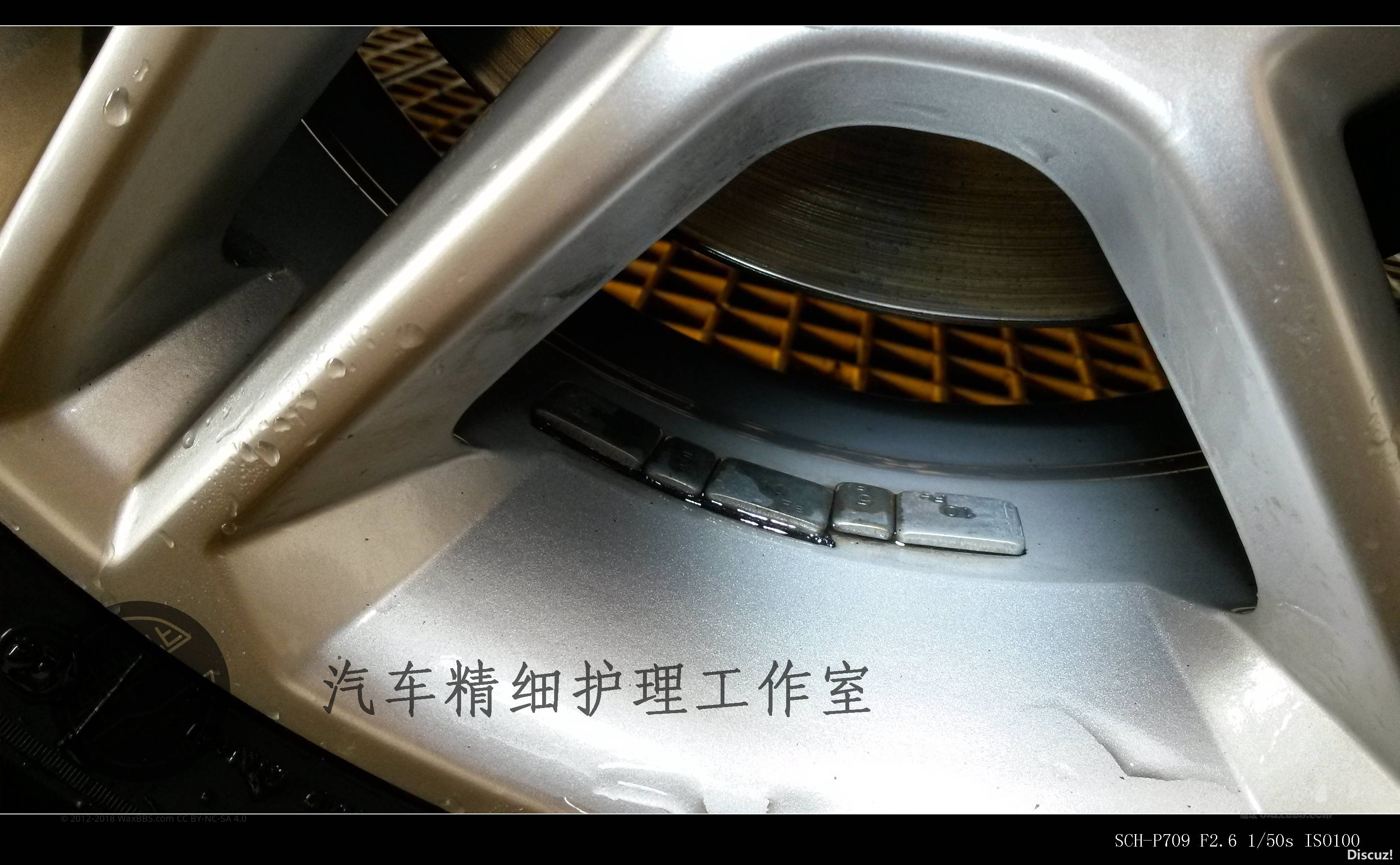

清洗完后效果:

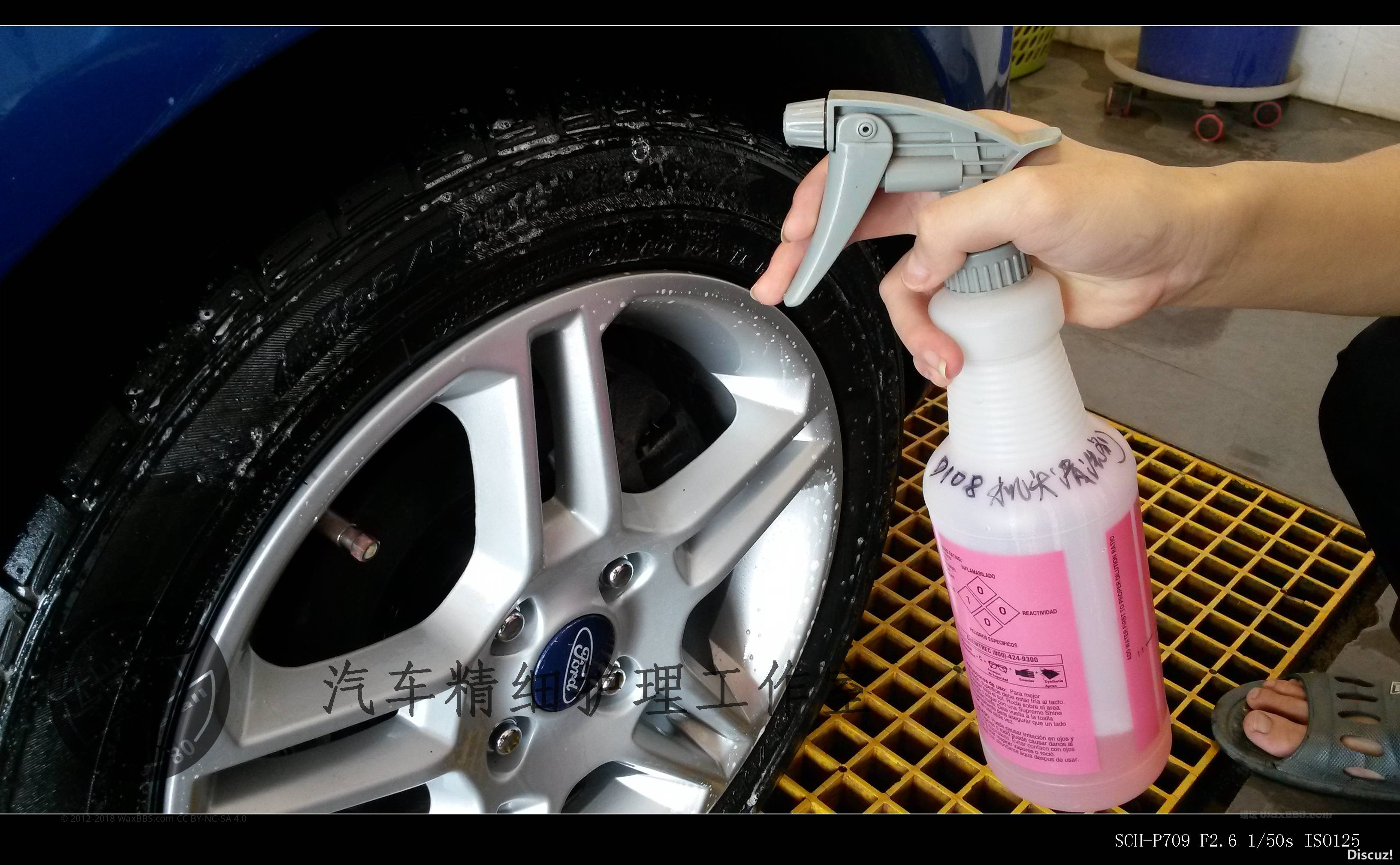

下面是:美光D108清洗轮胎(当然还是要加点D101高泡清洗剂,D108也是太干)

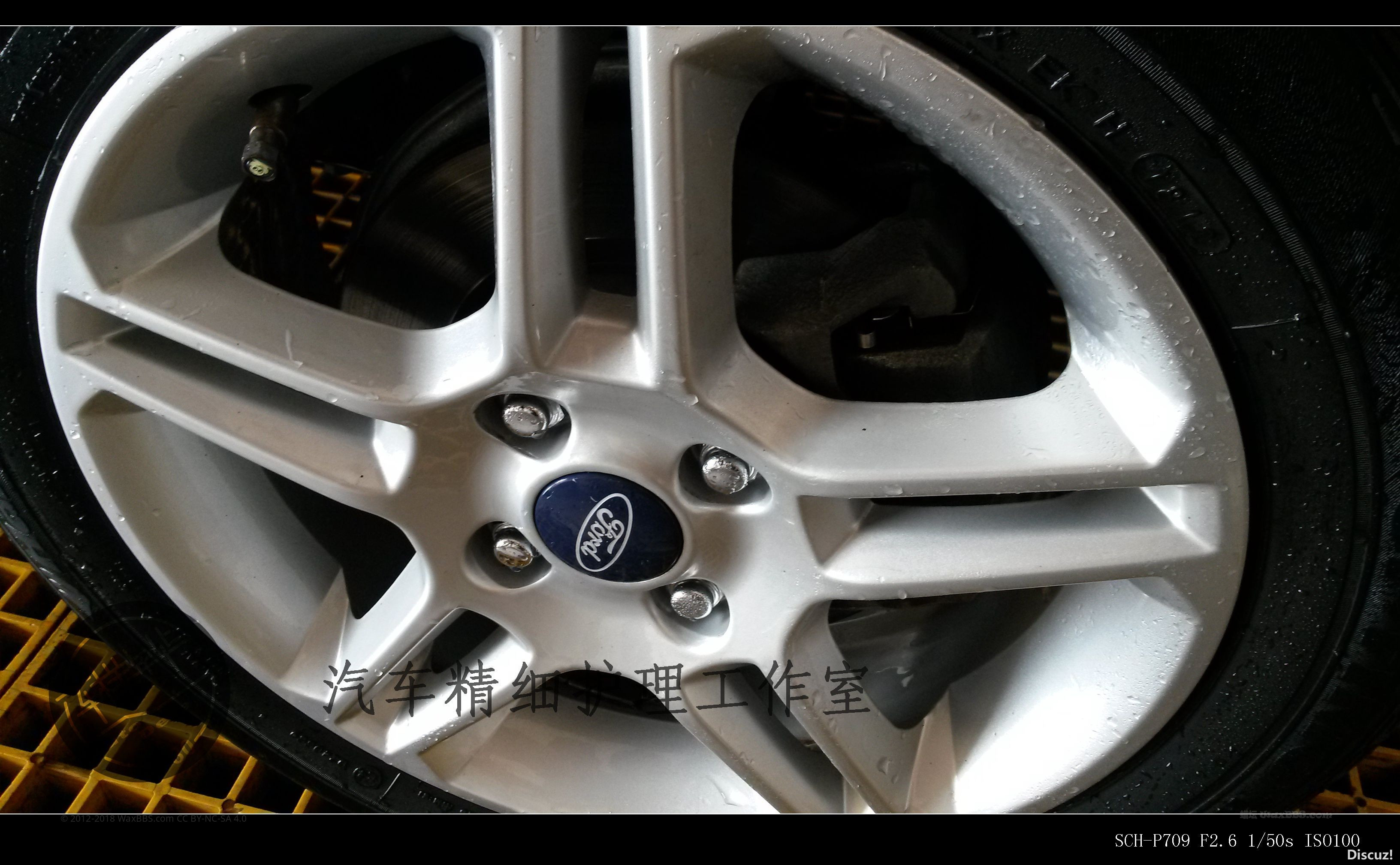

这是吹干后轮胎清洗后的效果。

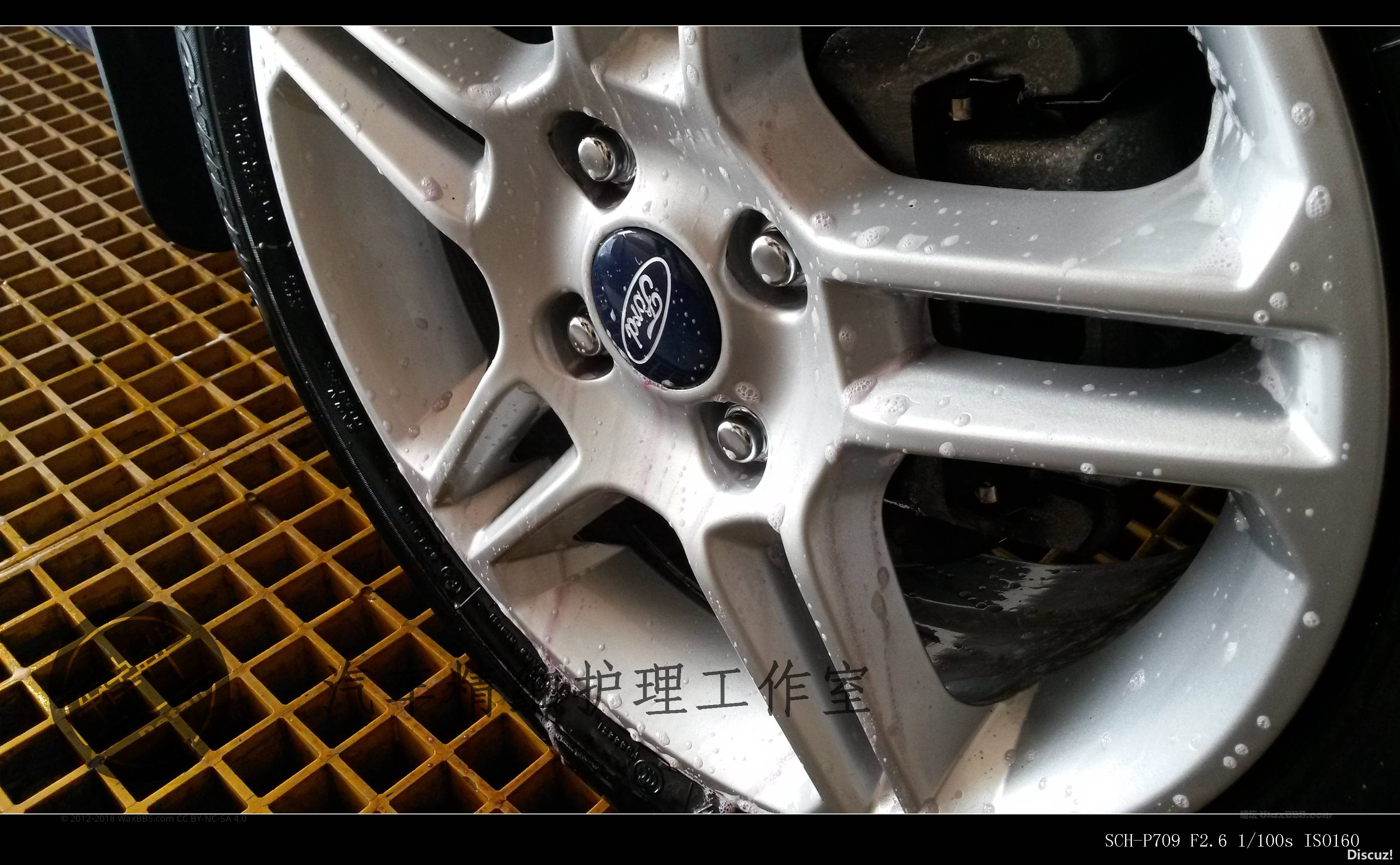

这是打蜡后轮毂的水珠表现:
浏览附件27891浏览附件27892

下面是美光D140轮毂清洗剂:

洗个轮毂不容易啊,第3次冲水了!
浏览附件27900
清洗完后效果:

这是打蜡后轮毂的水珠表现:
浏览附件27891浏览附件27892
