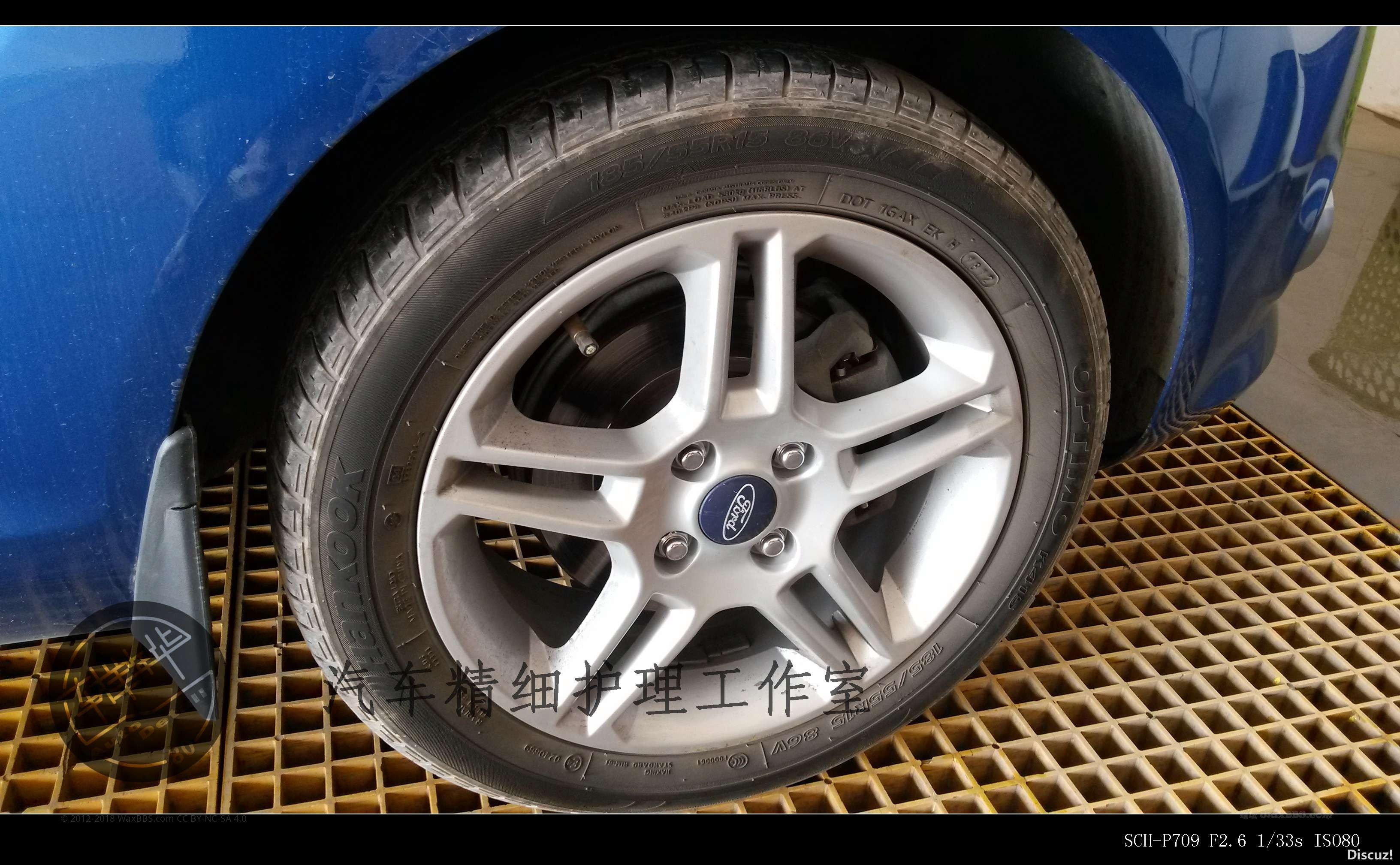

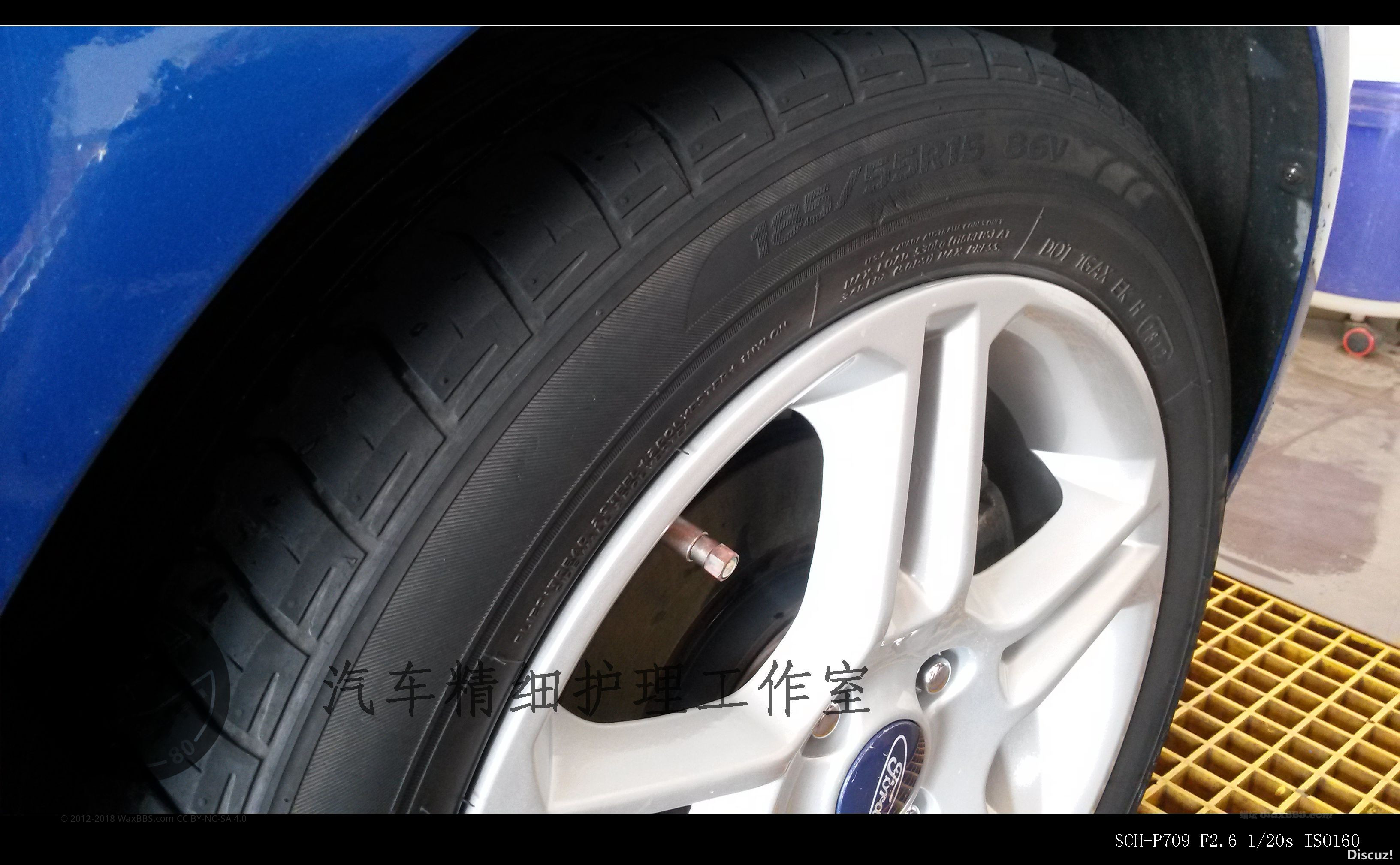

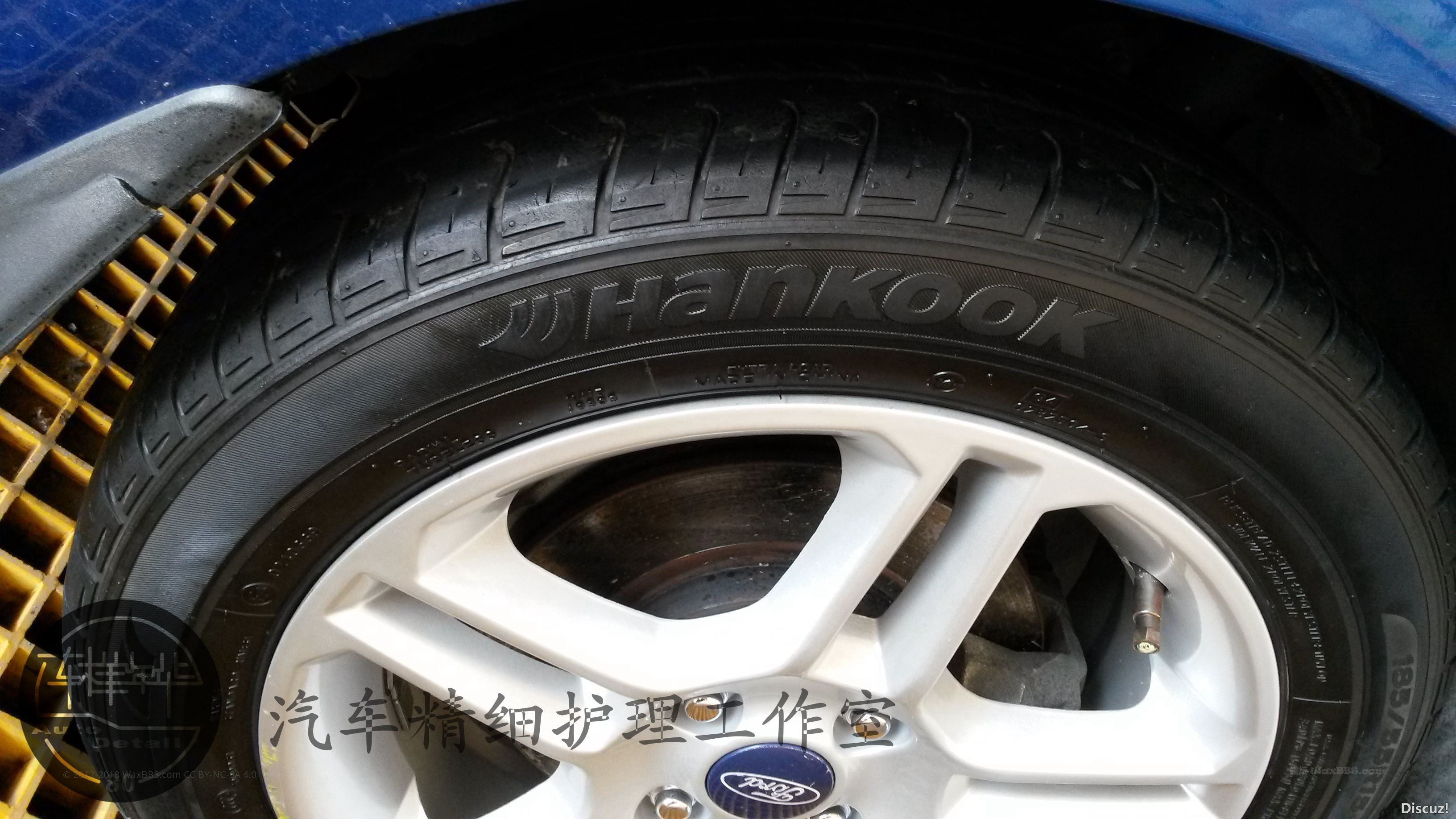

下面是轮胎轮毂的现状,请原谅没能搞个反差大的轮毂,也由于平时对自己的车爱惜多点,显得没那么脏!

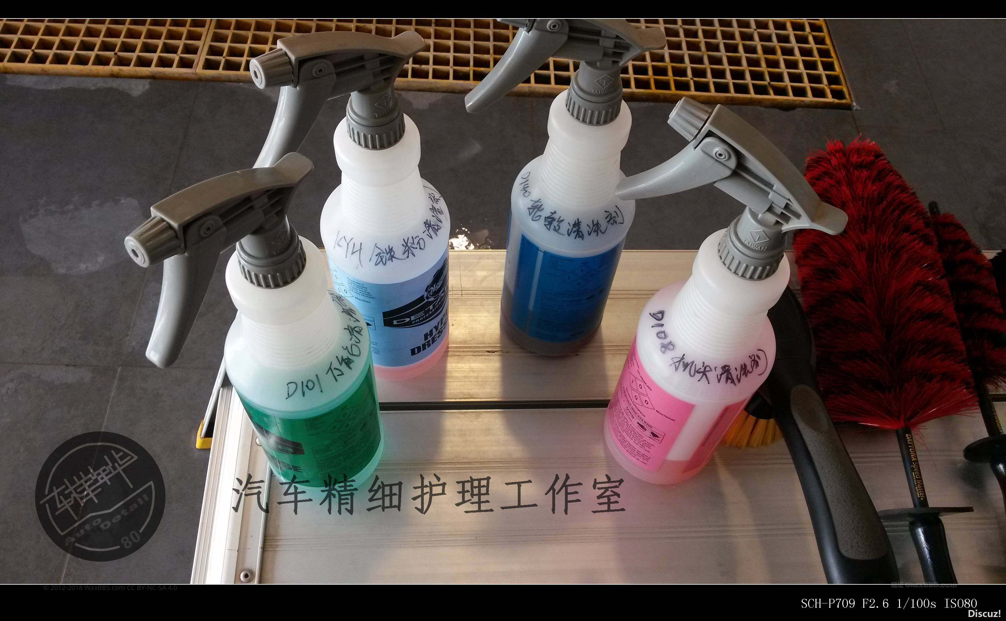

下面是清洗剂进场,用的都是美光的商业装D系列的产品,性价比高,而且针对性强!看不懂英文代号的同学,看瓶身的中文应该明白了。

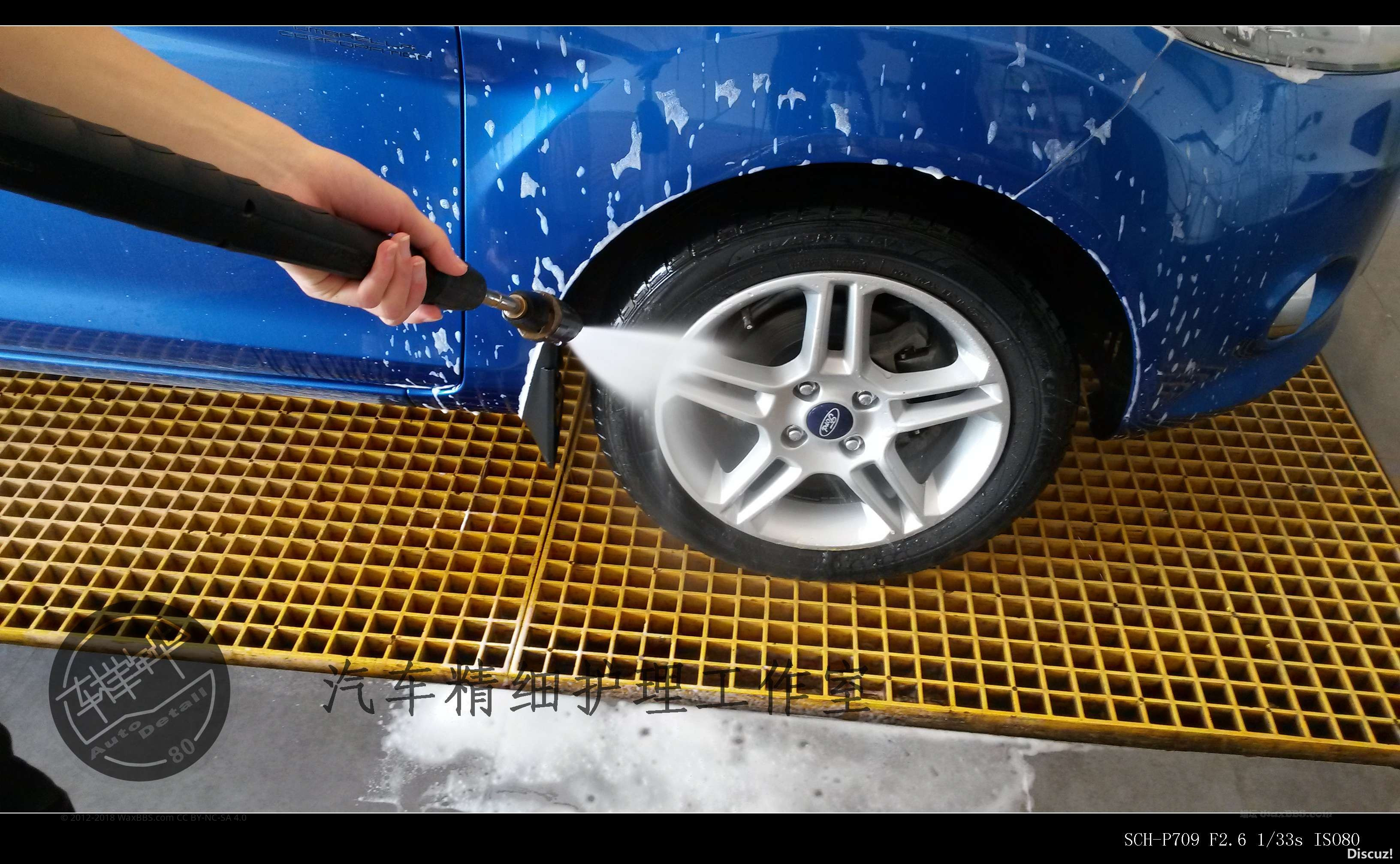

预洗很重要,当然轮胎和轮毂也一样。用的是美光D110高泡洗车液 4:1兑水。

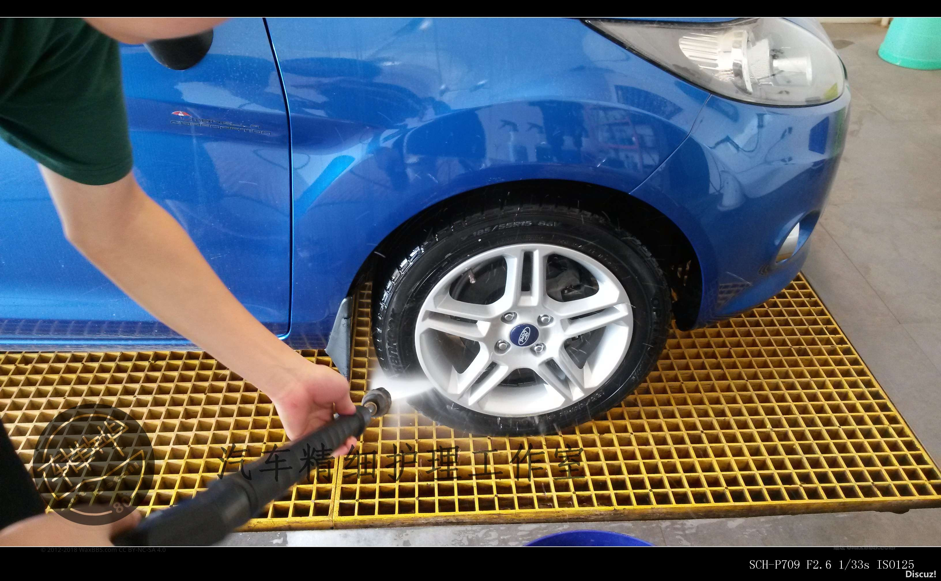

这台也是凯驰的HD5/11C 接头用的是多功能的喷头(别问我为什么这枪那么短,我不会告诉你我已经改装过了)
欣赏完机器转回画面就可以冲掉轮胎和轮毂里面的灰尘,铁粉。。。。
让我们看看这台机器的清洗能力吧!(我不是做广告的!厂家也没给我广告费)

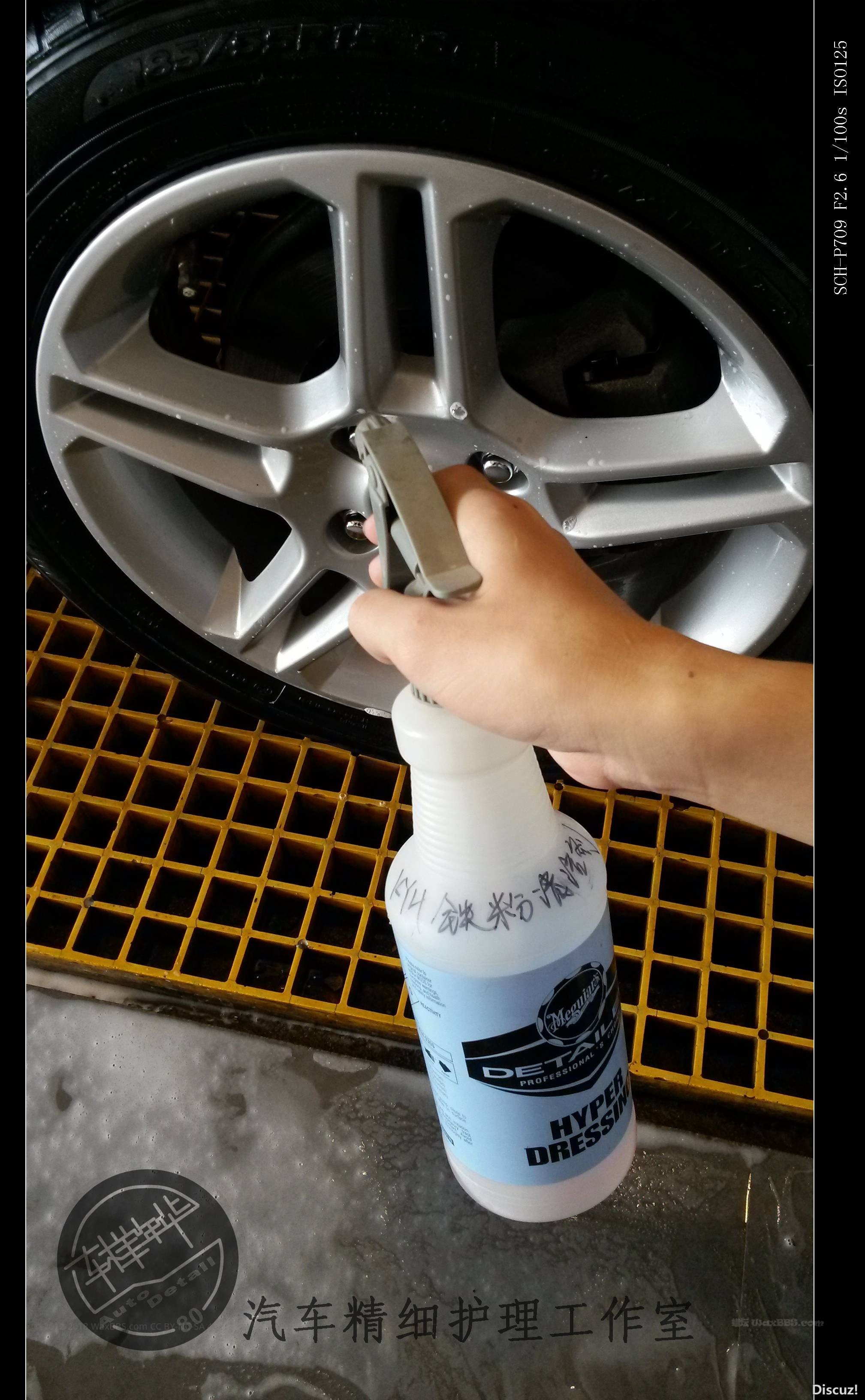

下面进行的是去铁粉作业(用的是KYH的去铁粉剂)
铁粉剂反应的效果(抱歉没能让你们看到大红!因为前两天才洗完车!这跟铁粉剂好不好无关)

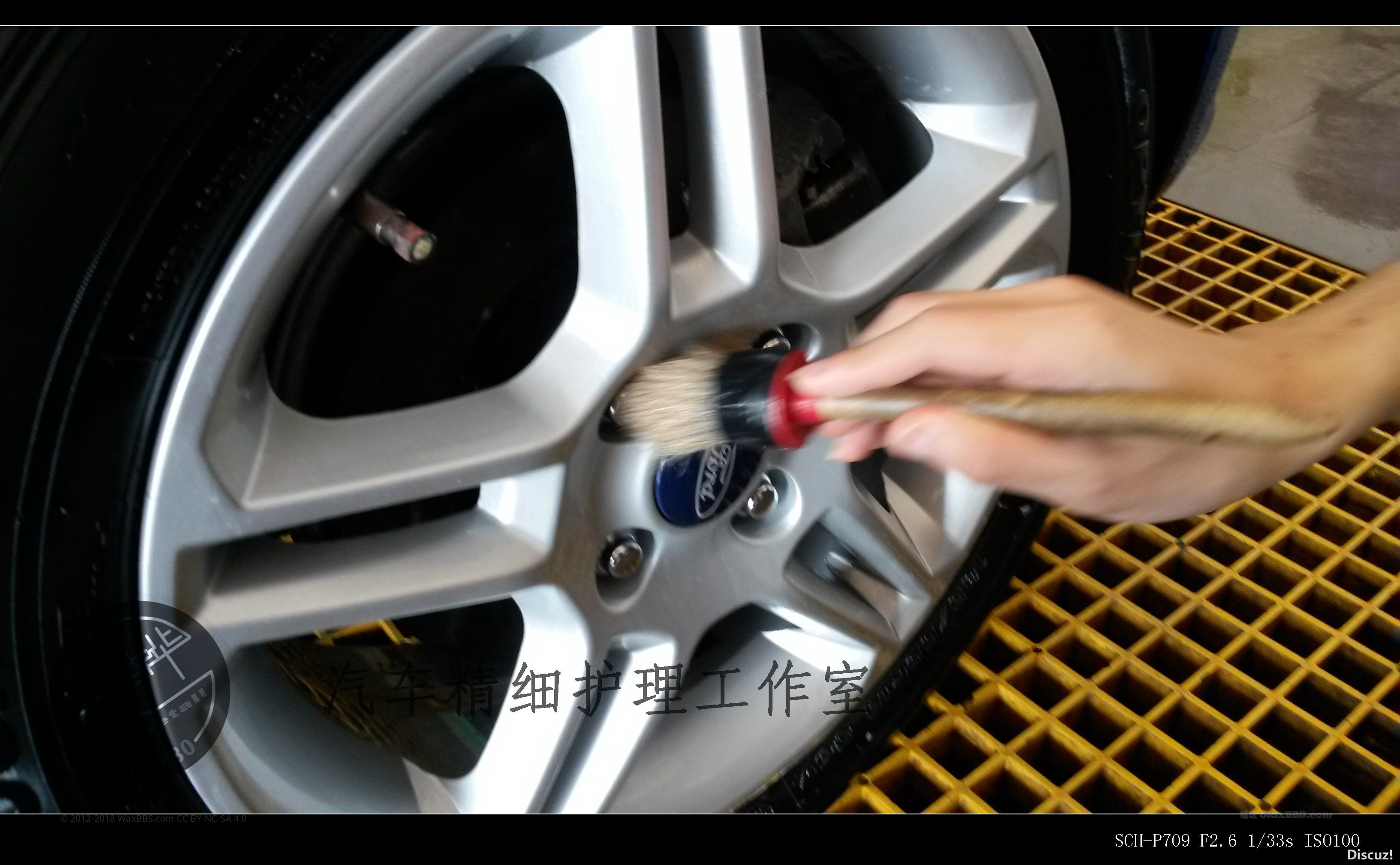

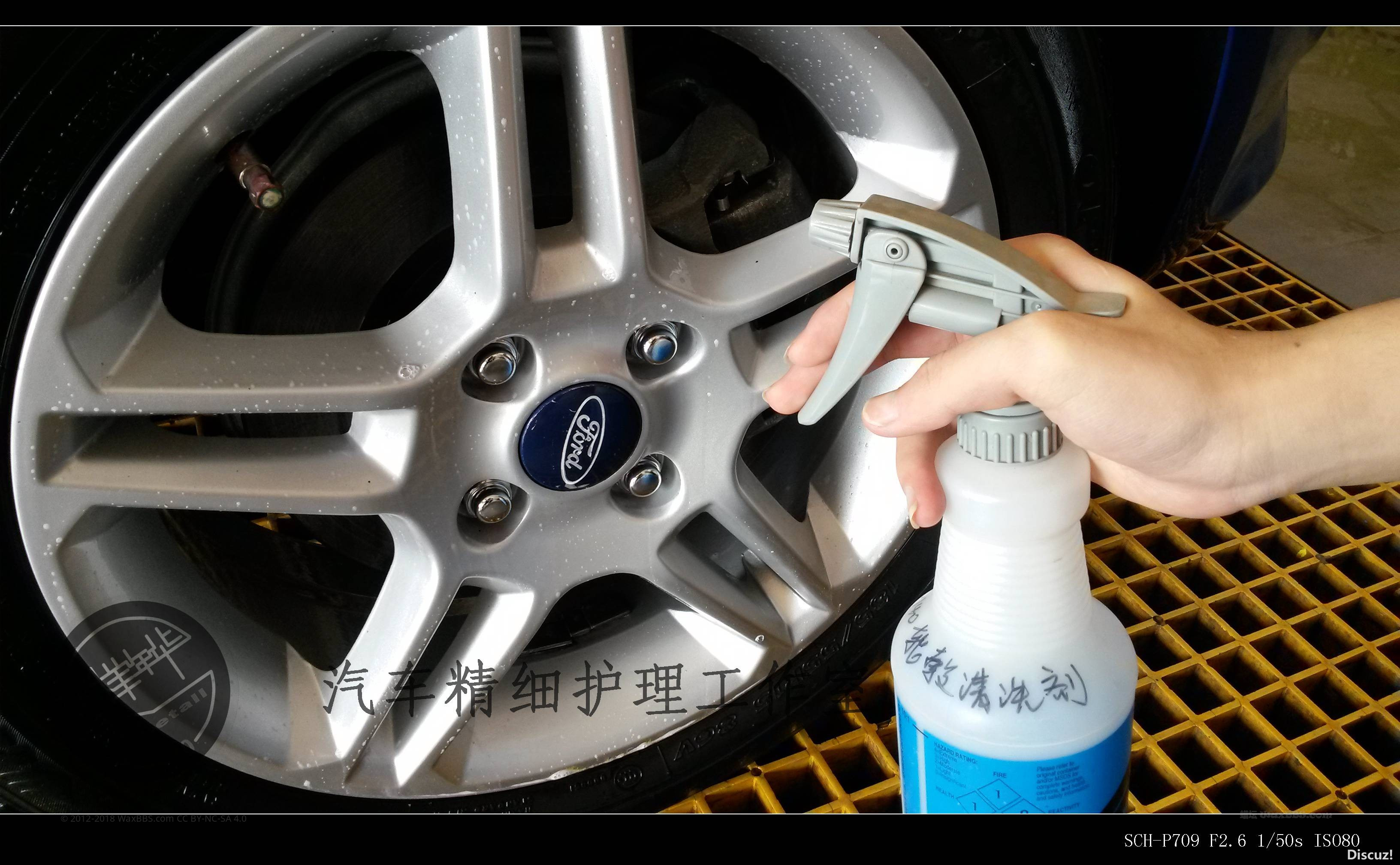

下面是美光D140轮毂清洗剂:
再加点D101万能清洁剂(别问我为什么还没刷就又喷,这里是我的一点小经验,通常D140喷上去很快就会干掉,感觉不够时间,所以加点泡沫型的清洁剂没那么快干)

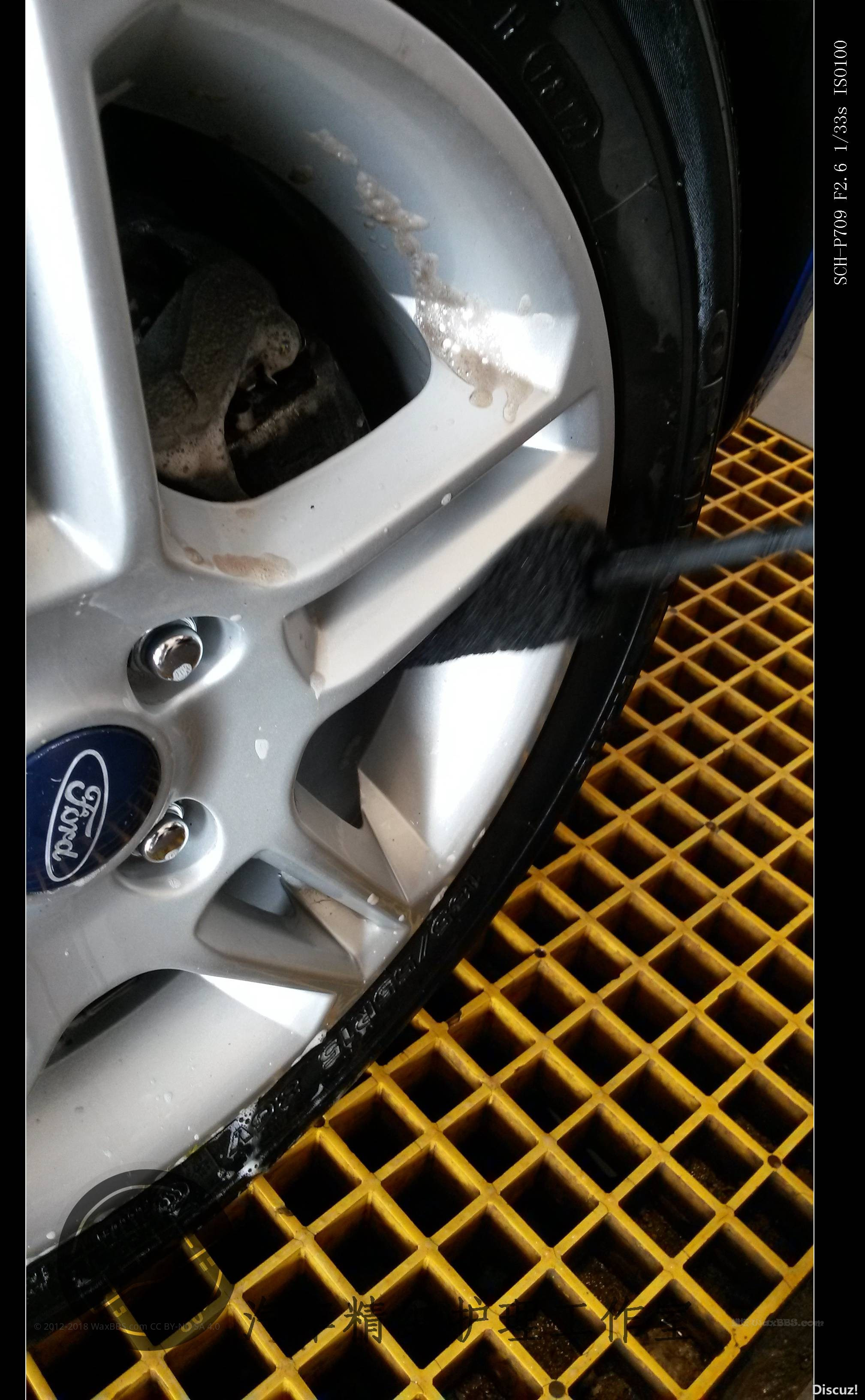

在清洗前先把刷子泡泡水软化下:

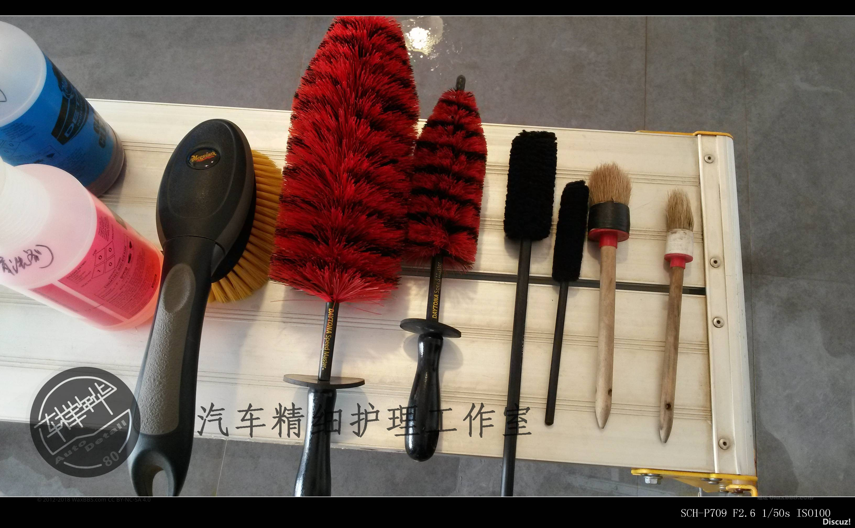

下面是各种刷:每种刷子都有他们的特点和用途。
洗个轮毂不容易啊,第3次冲水了!
清洗完后效果:

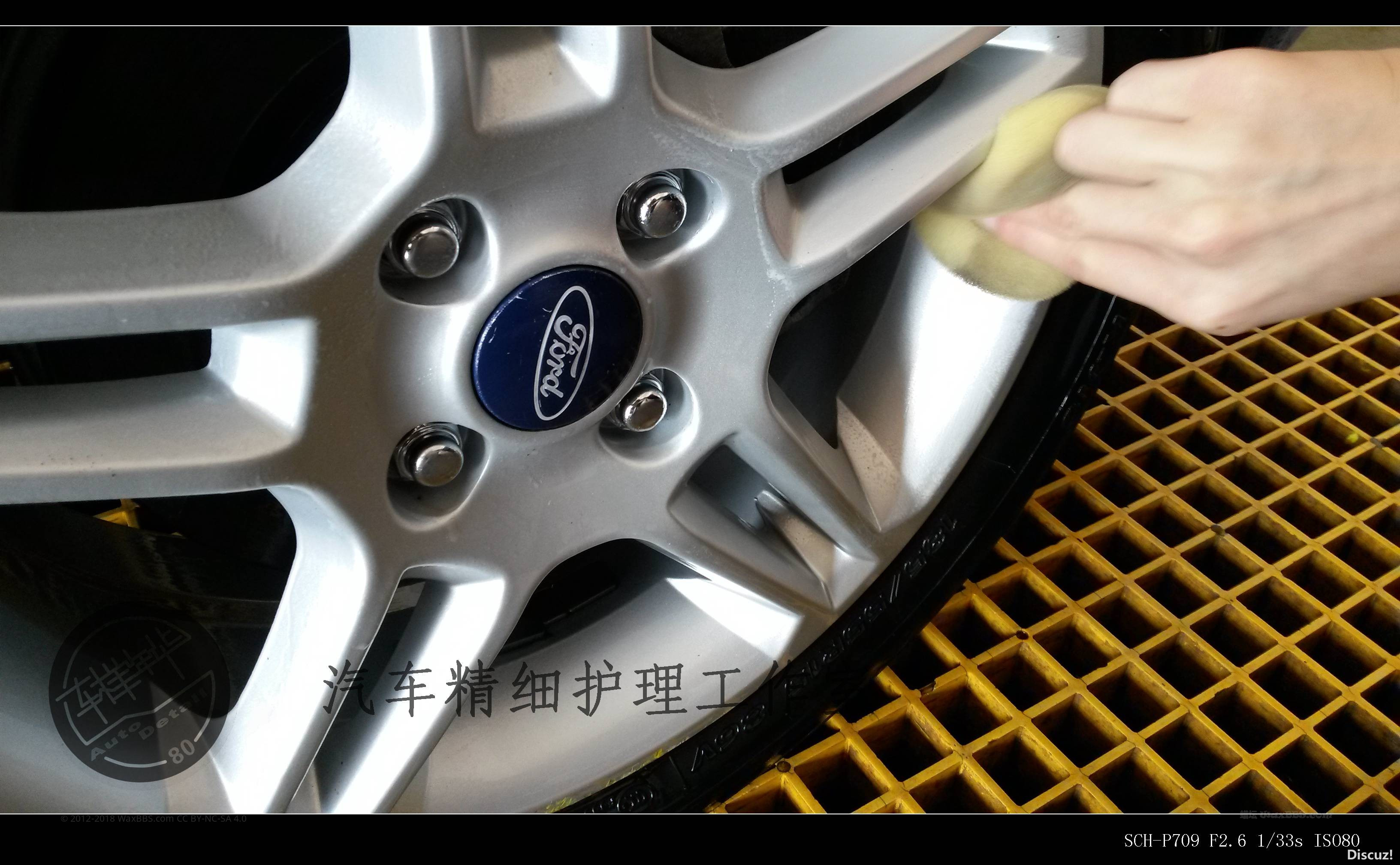

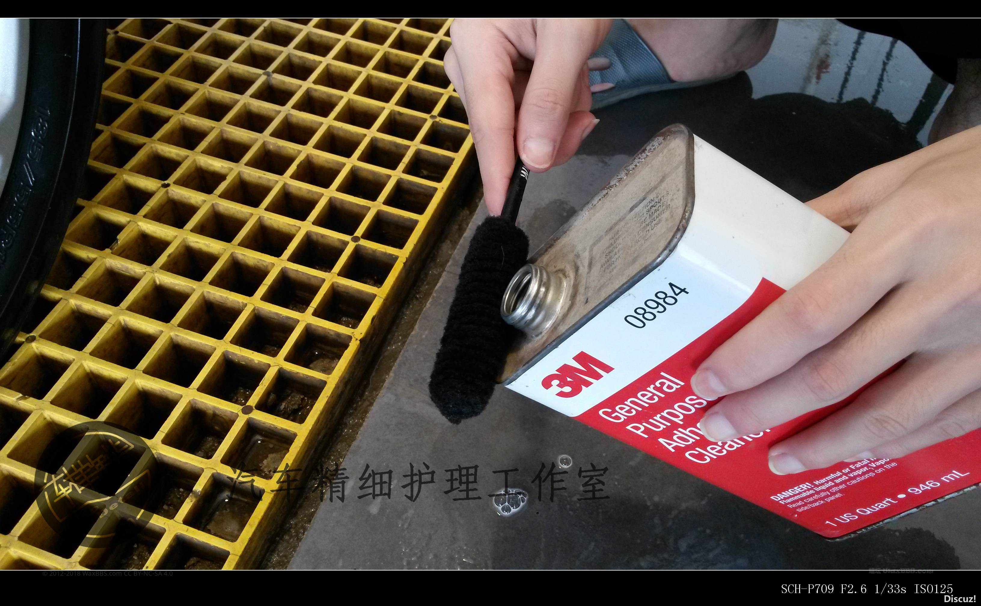

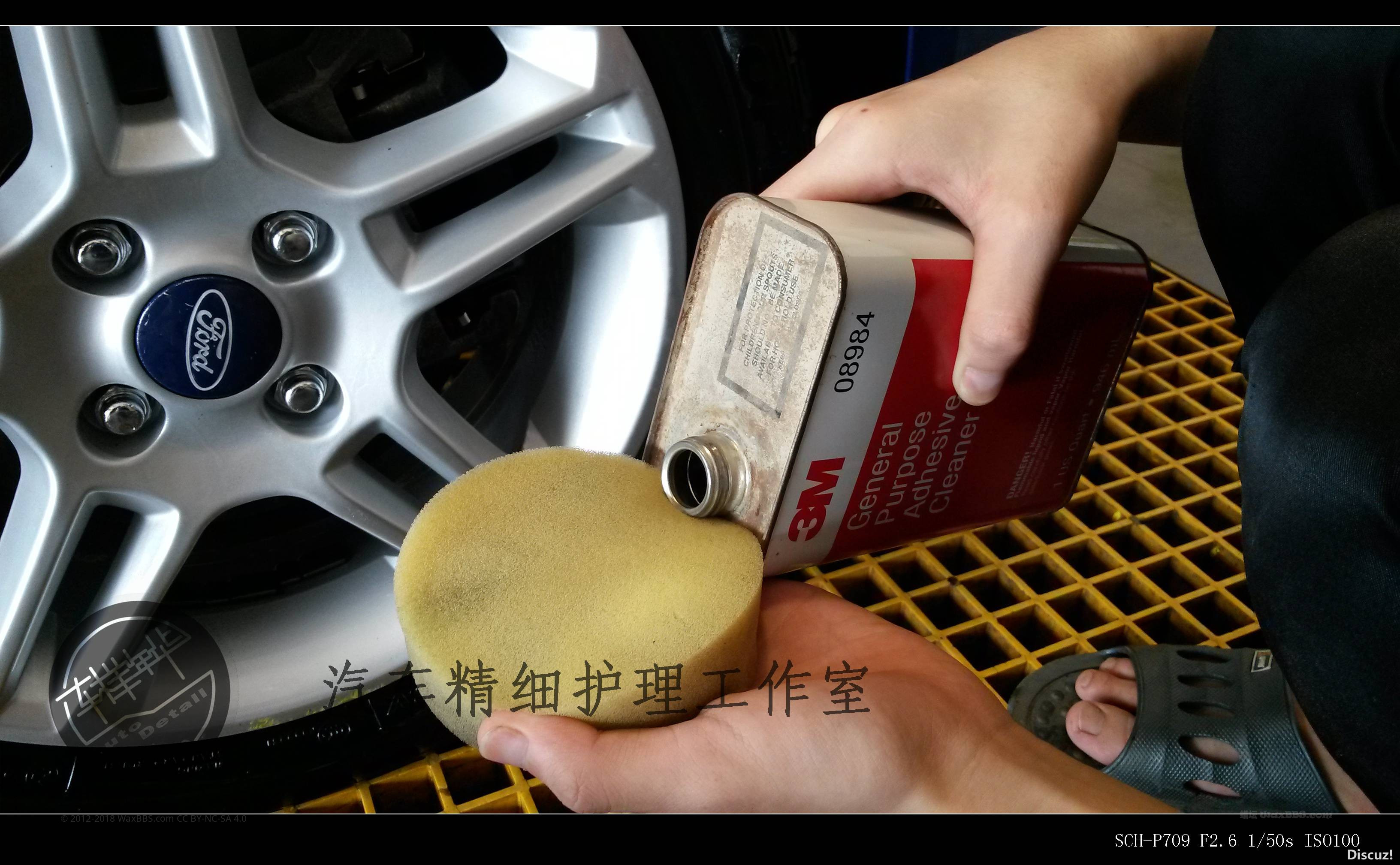

清洗完之后肯定还洗不干净,表面柏油什么的肯定有!除非你不开车,下面是大家都推荐的3M柏油清除剂(用打蜡棉比直接喷上去要省料,还不用喷的空气里面都是味道)

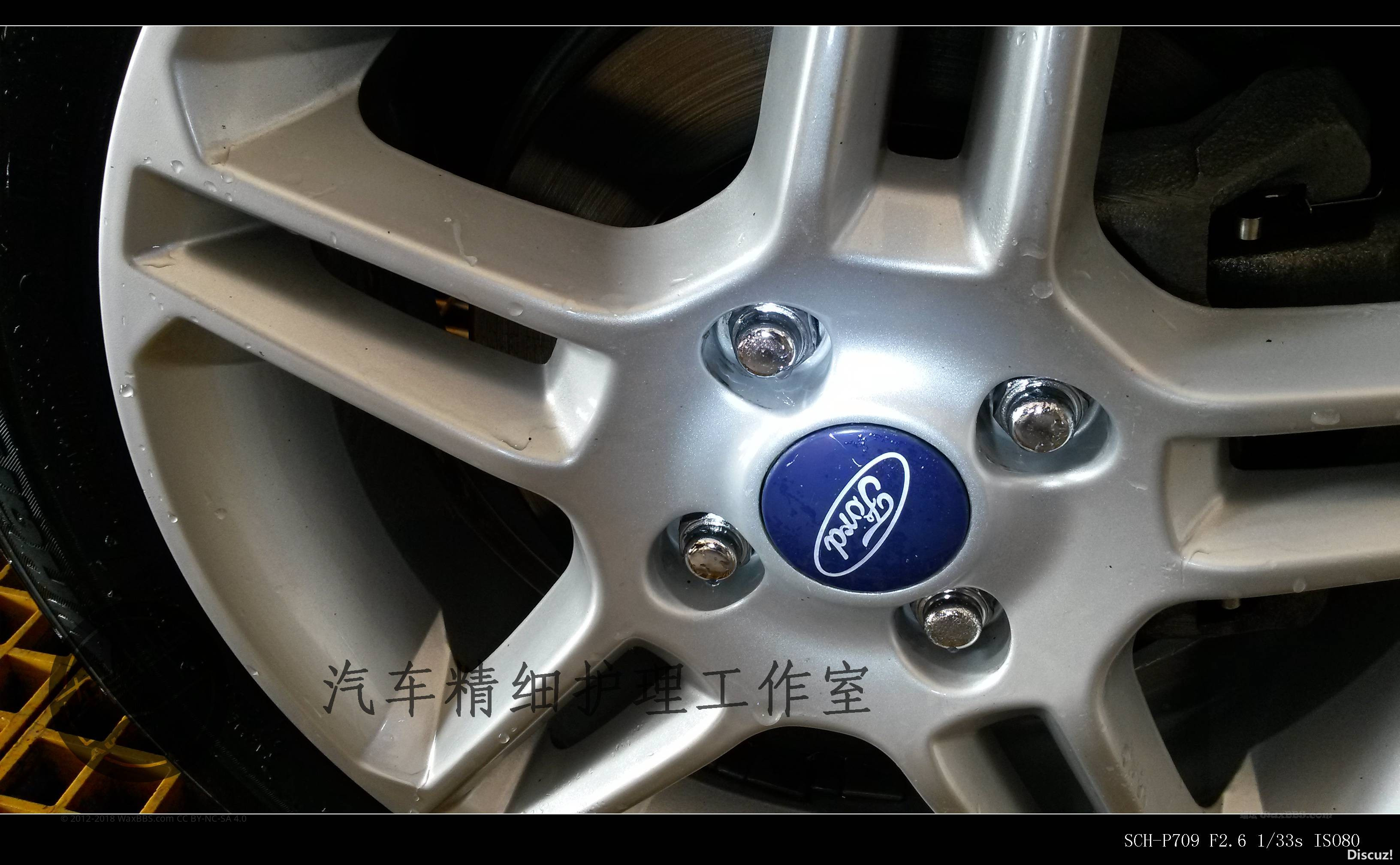

因为这次没拆轮毂,所以打蜡棉只能是表面,靠里面我们只能依靠工具了!
做完柏油处理之后,当然还要清洗一遍,美光D101真是个好东西,基本都用它!

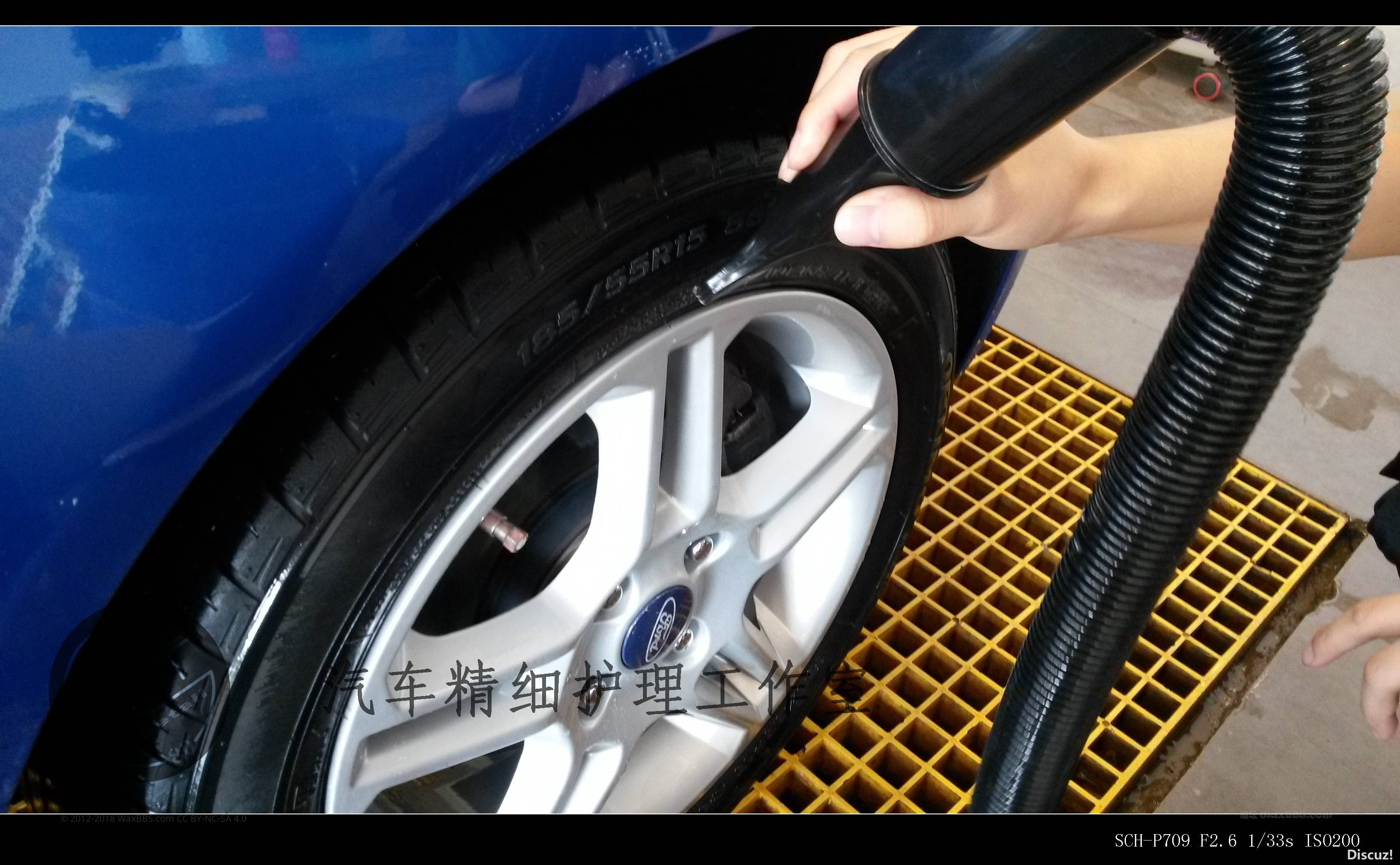

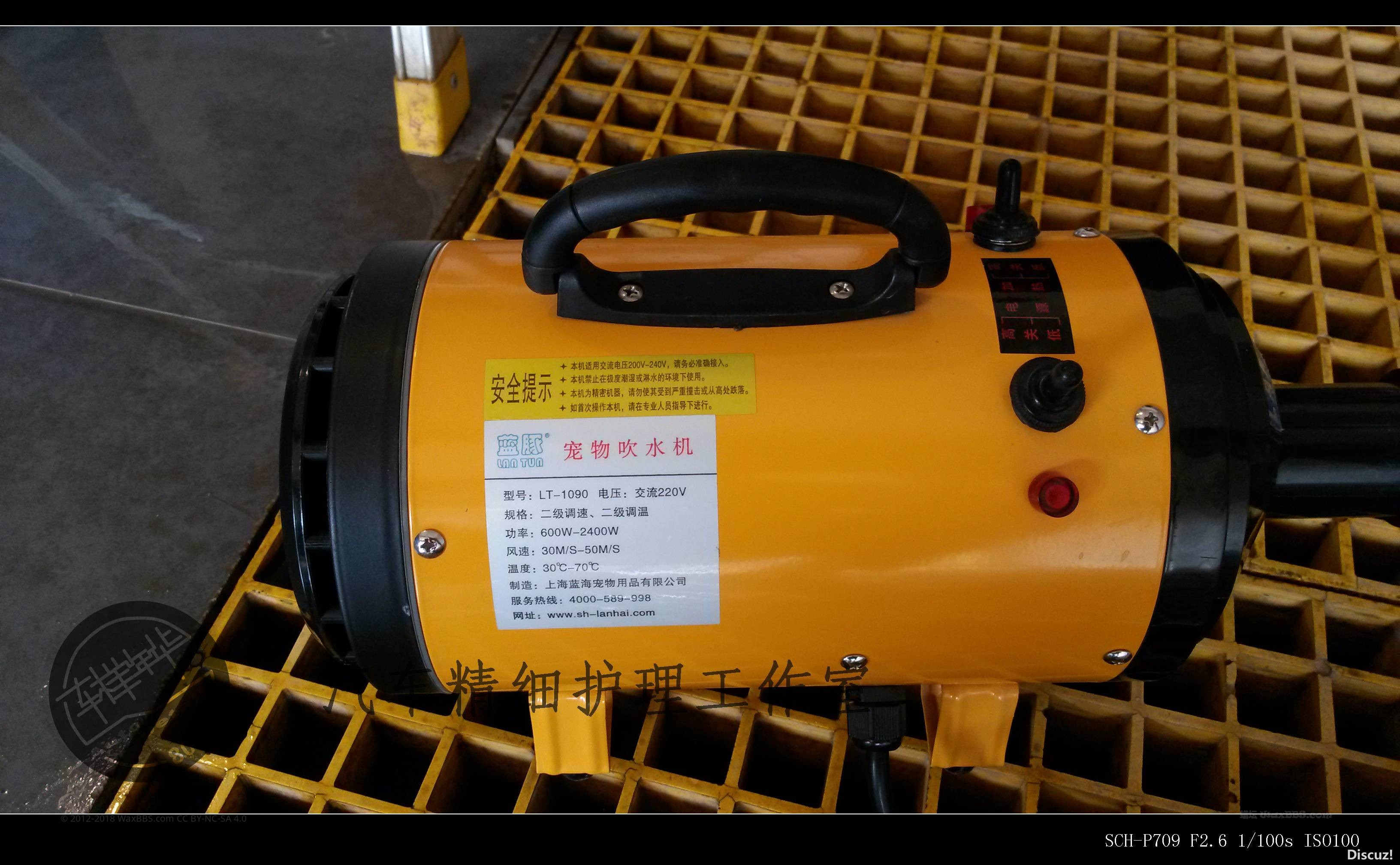

这玩意,大家都爱爬文,知道这叫宠物吹水机!

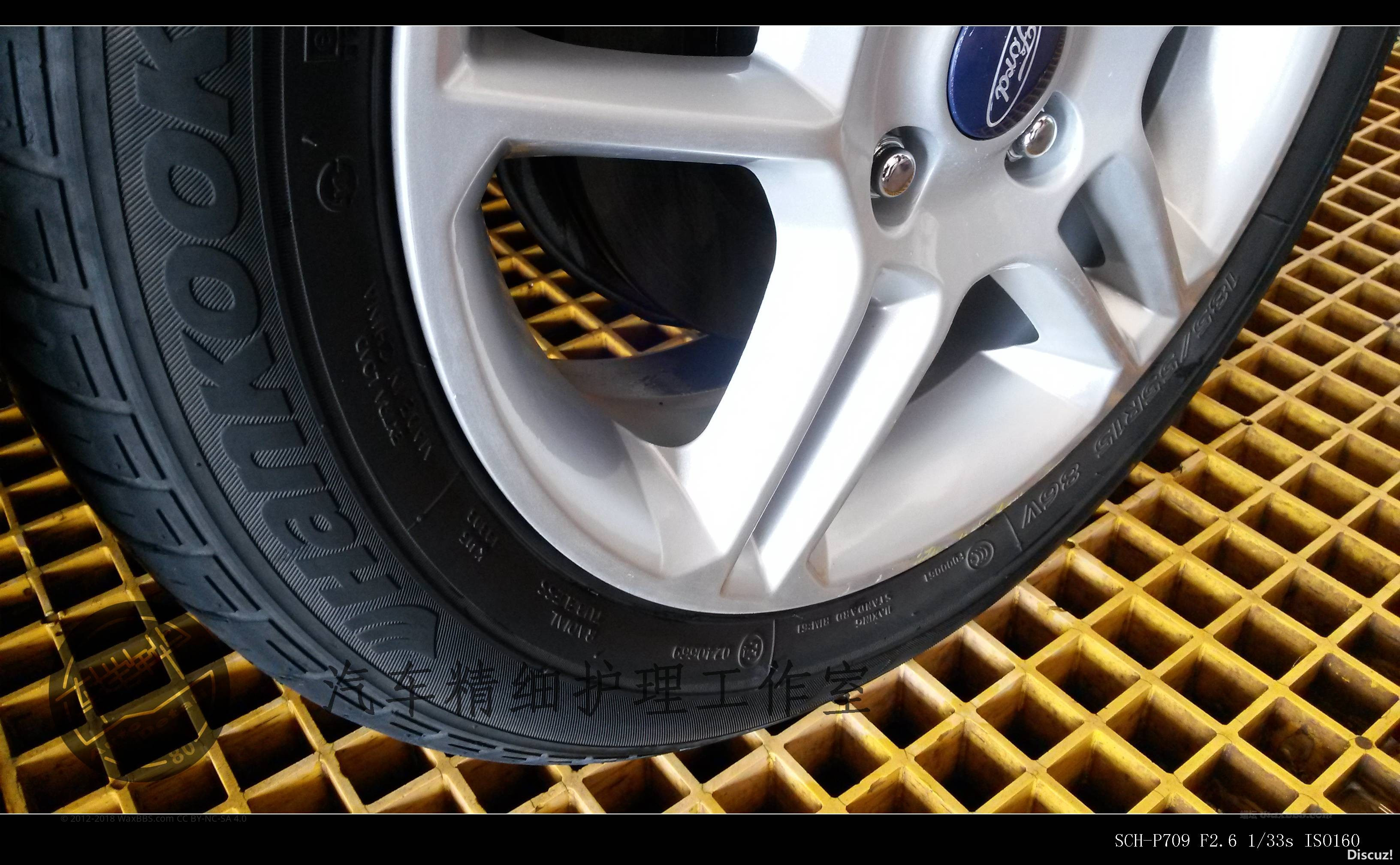

这是吹干后轮胎清洗后的效果。

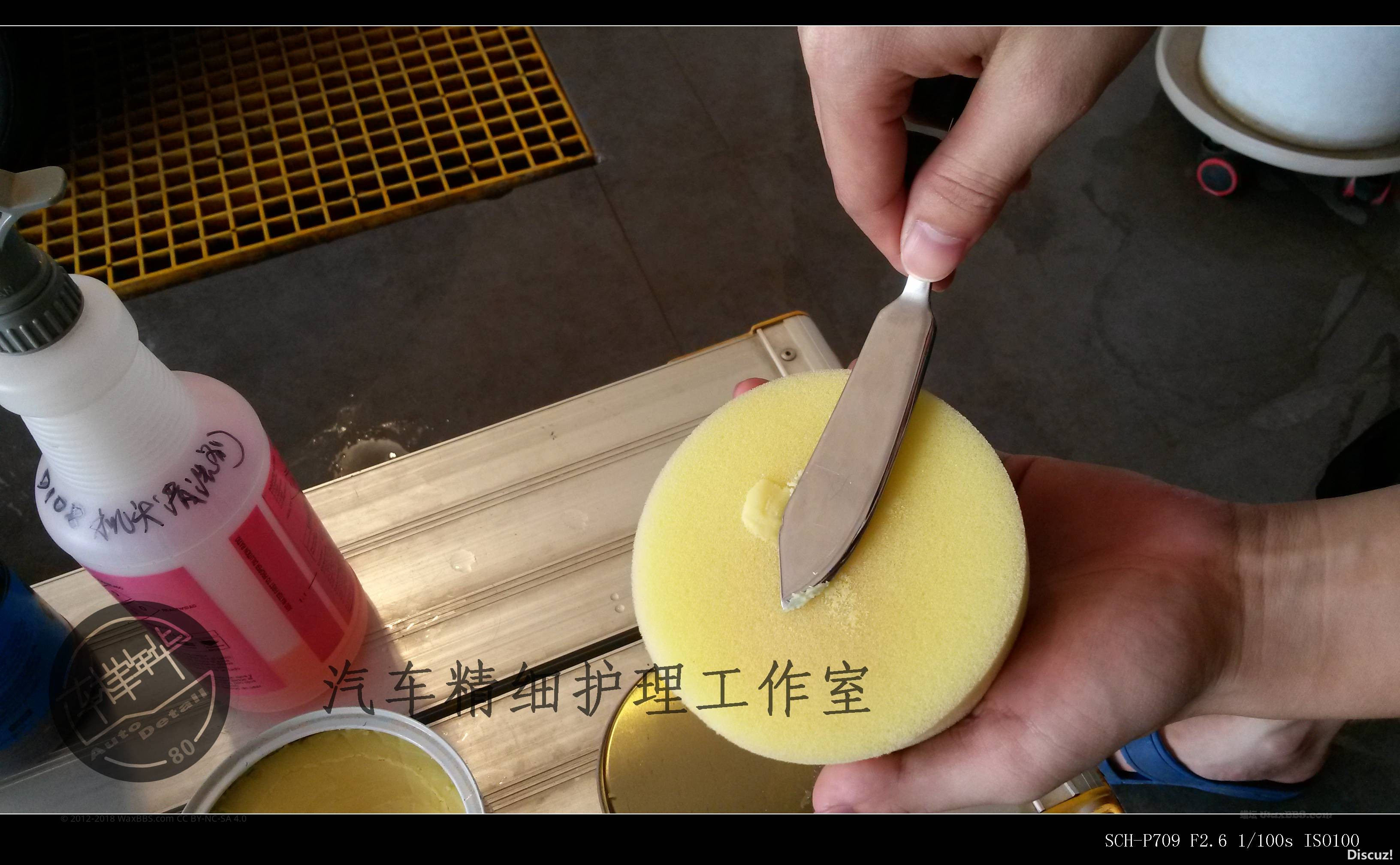

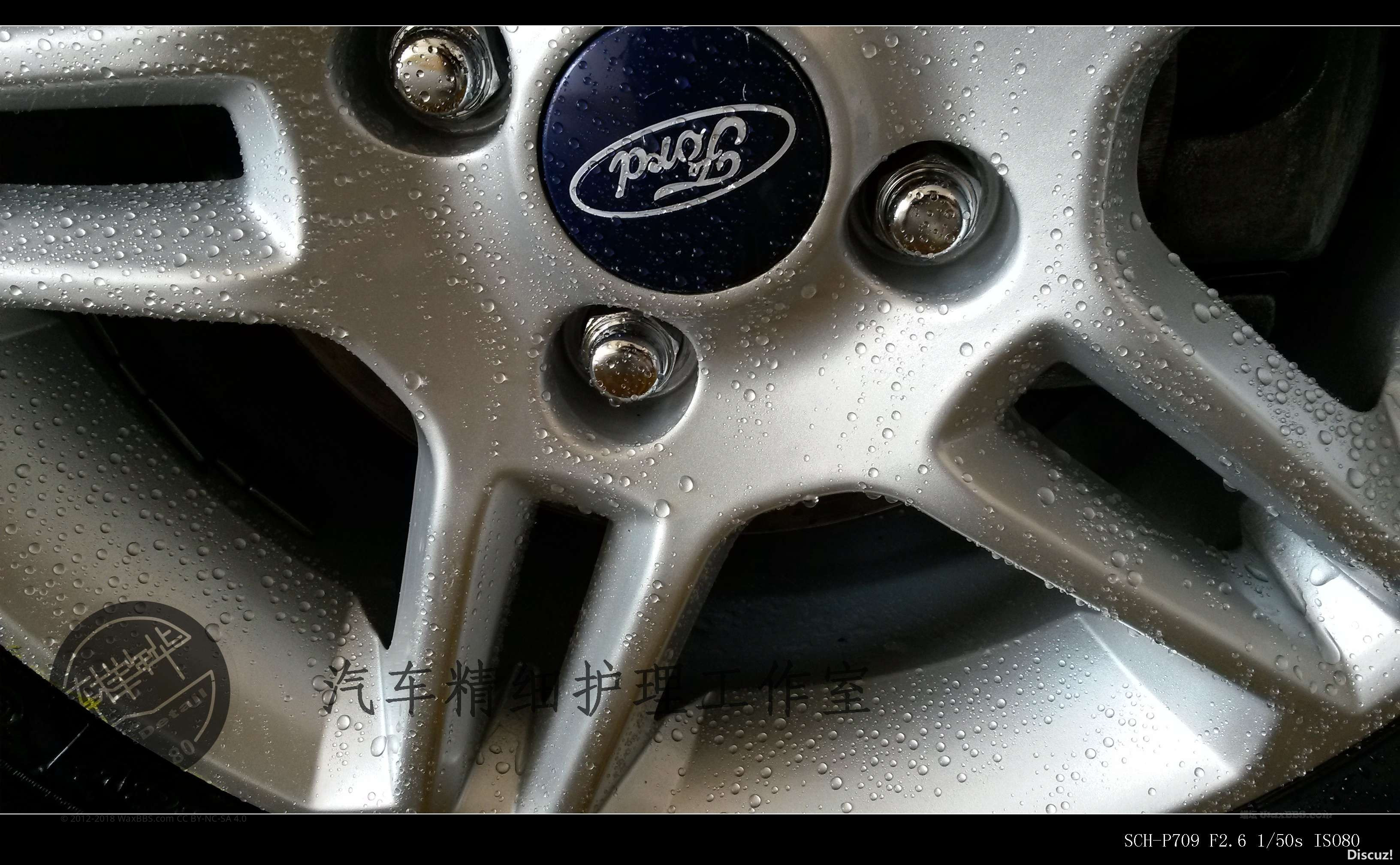

轮毂的打蜡用的是鲨鱼耐高温封体蜡,别问我不锈钢那条是什么!(我不会告诉你那是奶油刀的)

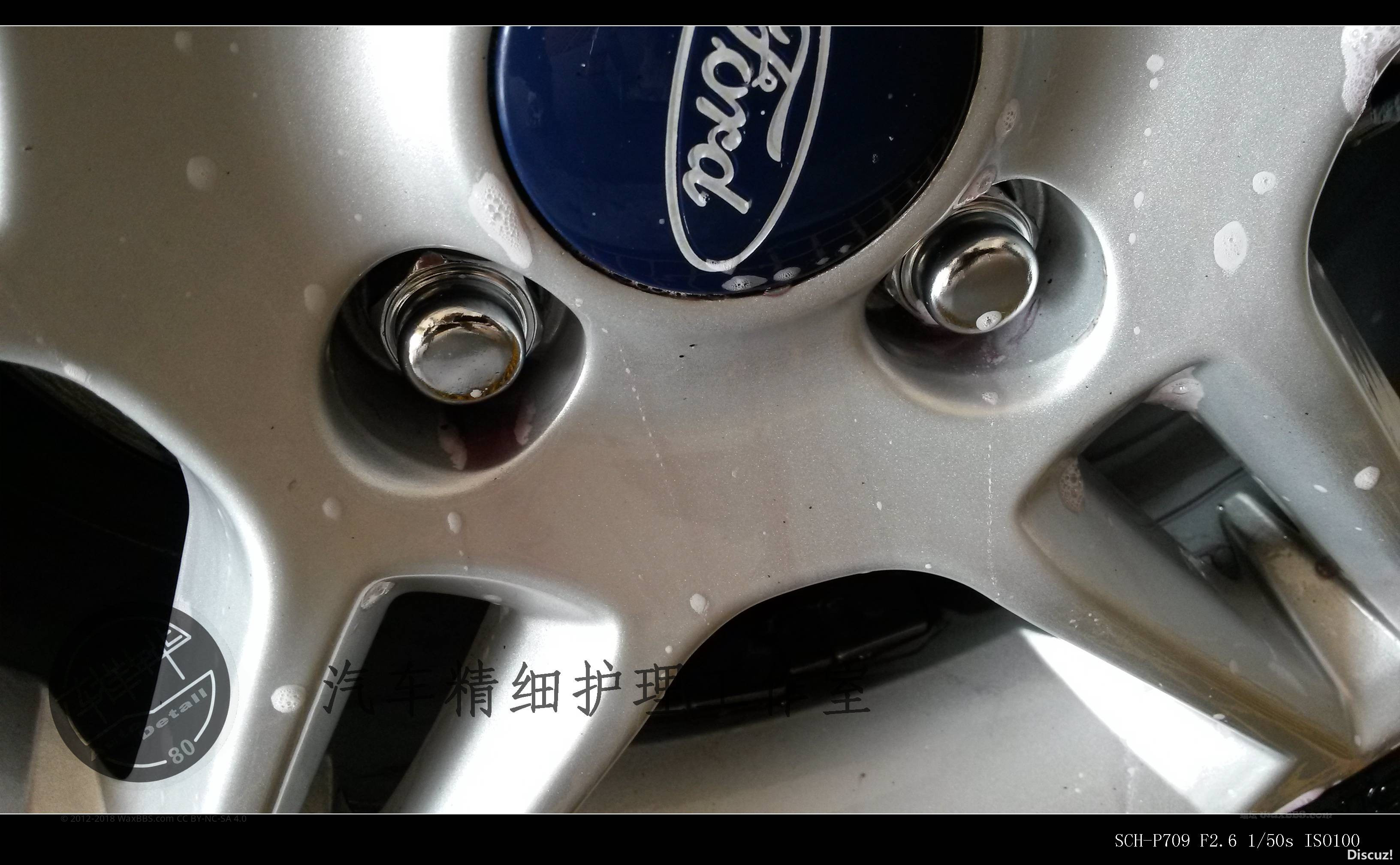

这是打蜡后轮毂的水珠表现:
