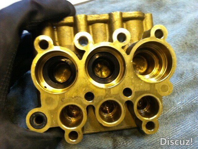

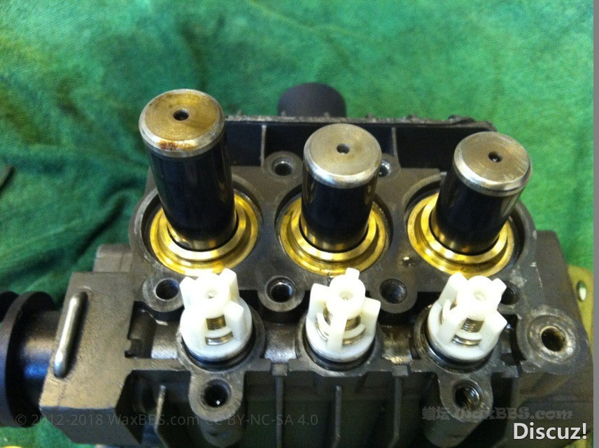

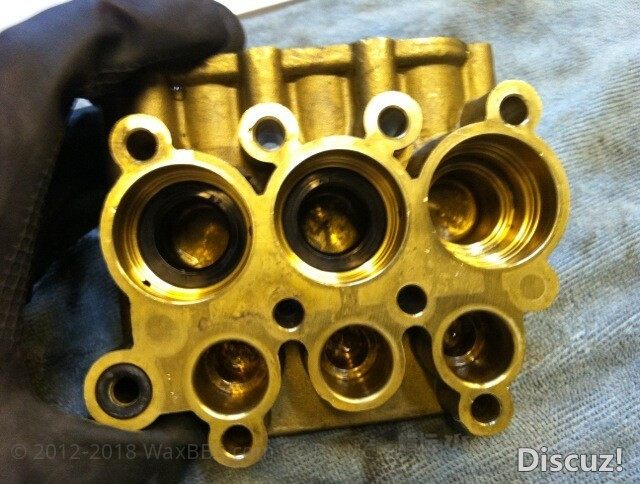

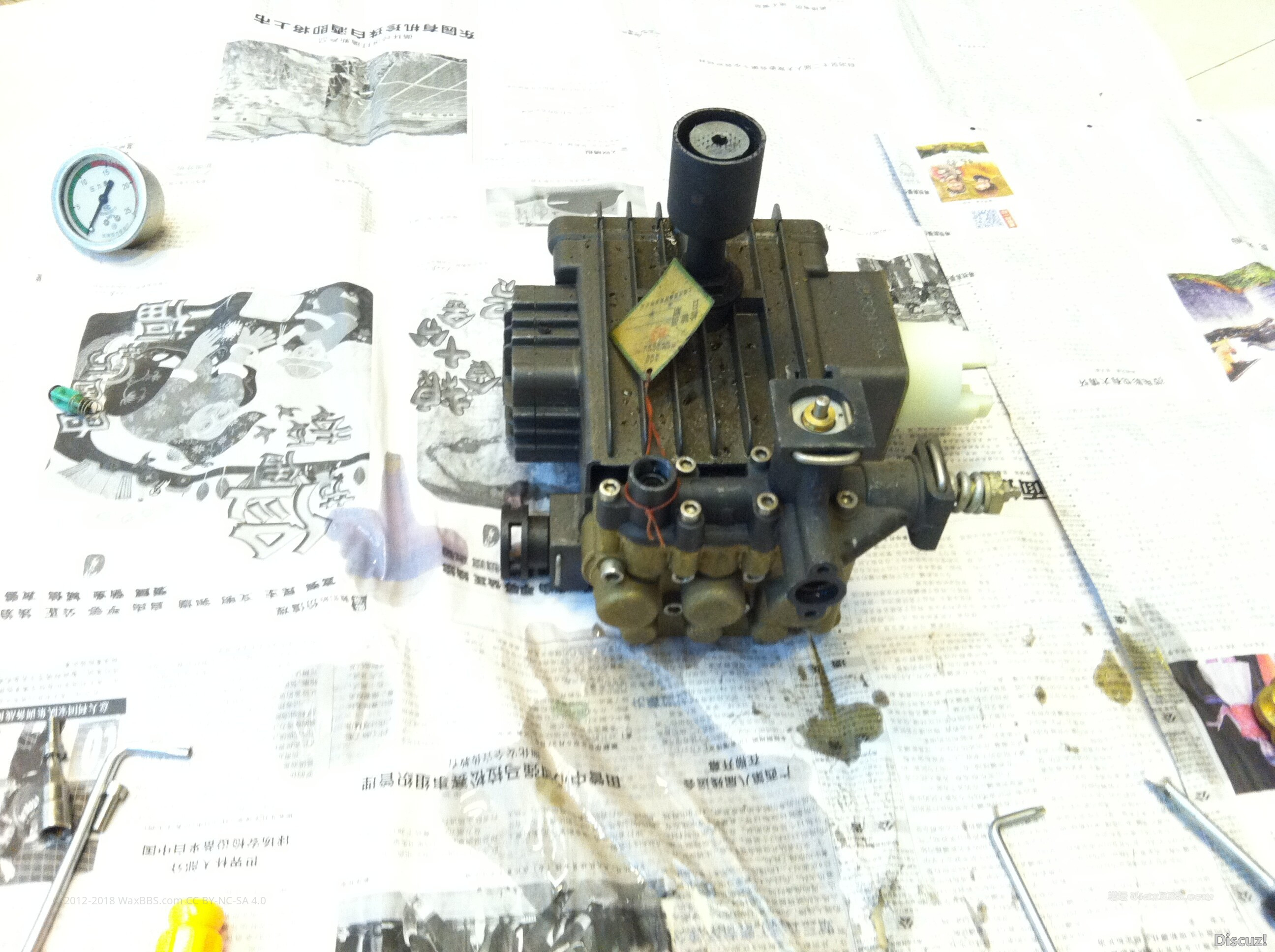

泵体漏水,一般都是里面一个密封圈坏了,很容易维修的··我自己的机子上次就是水封和油封都坏了,还有断了一个高压阀的弹簧··现在自己买配件自己修好了,不过我的机子不是凯驰··但是我看结构和凯驰的也查不了多少,这些个高压泵体,基本技术含量不是很高的,就看使用的材料和模具的精细程度而已了 QQ图片20141030030727.jpg
这个铜的就是泵体
下面是活塞,进出运动的部件~{:271:}
