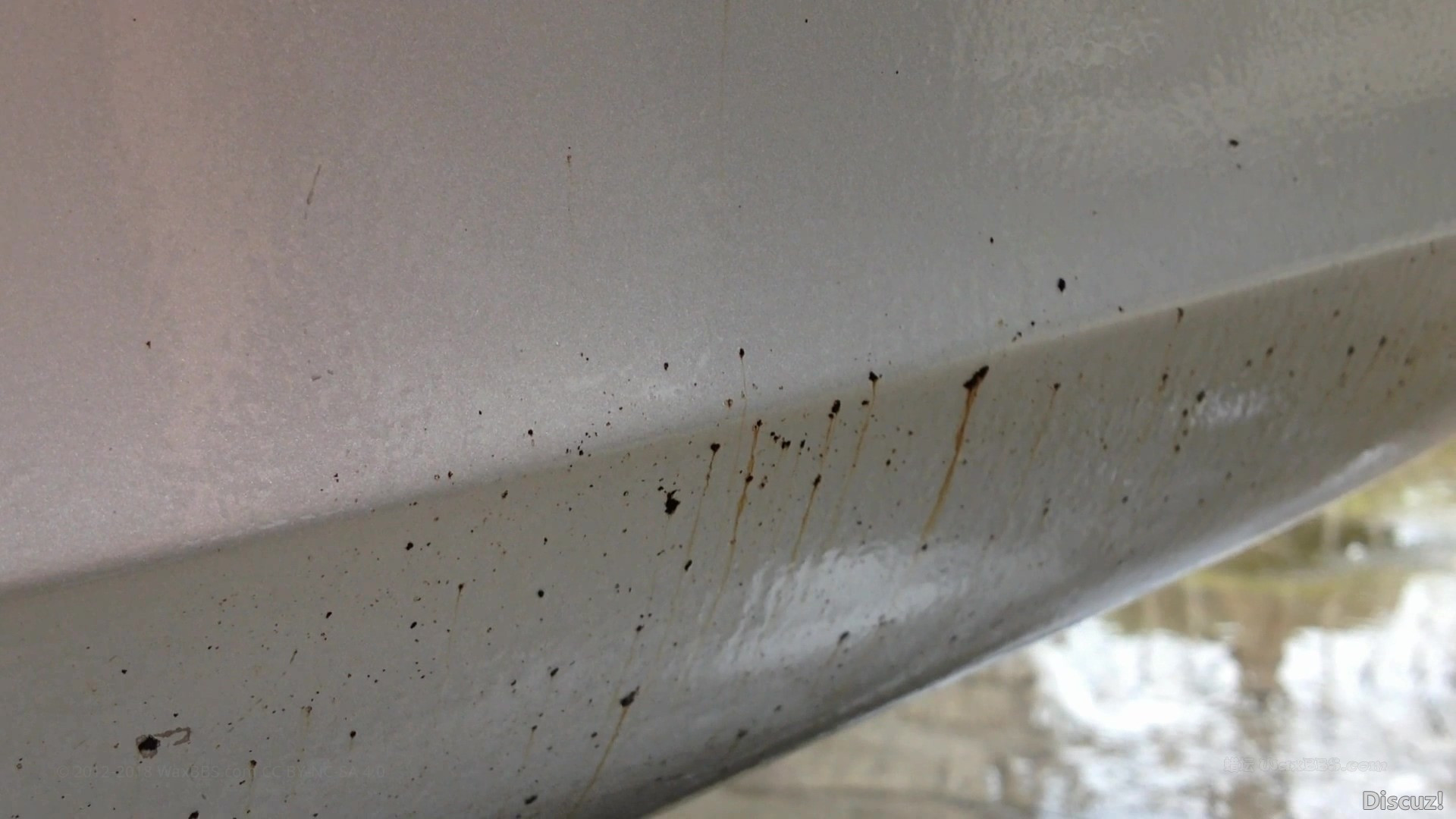

柏油沥青这种东西一般都能看见,除非特别小的不容易看清,呈黑色颗粒状或者拉丝状,用水洗是洗不掉的,要用专门的清洗剂才能溶解掉。自己备一瓶柏油清洁剂就能轻松解决这个问题。
推荐来一瓶王八牌柏油清洗剂。配合carpro脱脂剂,反应一会,清水冲掉即可。

柏油也可以自己在家去除,去除过程中尽量接近水源,(并清洗柏油腐蚀的漆面)这个度需要把握,别处理橡胶件,塑料件就行了

垂流下来的是柏油溶解后的样子,使用后,一定要用湿毛巾,多擦几遍,在用手摸一摸看油不油,油的话要继续擦哦,或者来点洗洁精擦擦,确保没有残留。

最简单的,买瓶王八大力橙除胶剂,洗车的时候喷一遍,再过遍洗车液~
如果是肉眼能看到的柏油颗粒,光靠药剂是很难清除的,只能靠药剂溶解松散粘土带走~
