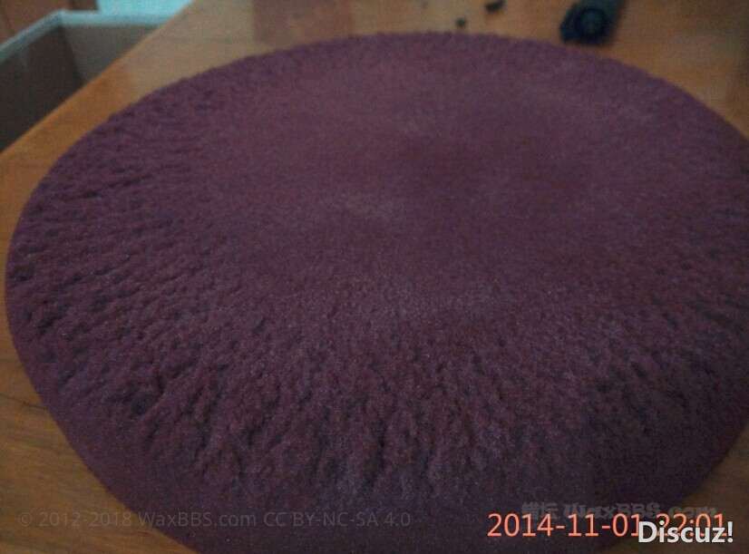

[font=楷体]请教:1、我的抛光盘为什么会成这样,是因为姿势或者是机子的把控问题?求批评 机器是国产立式旋转抛光机[/font]

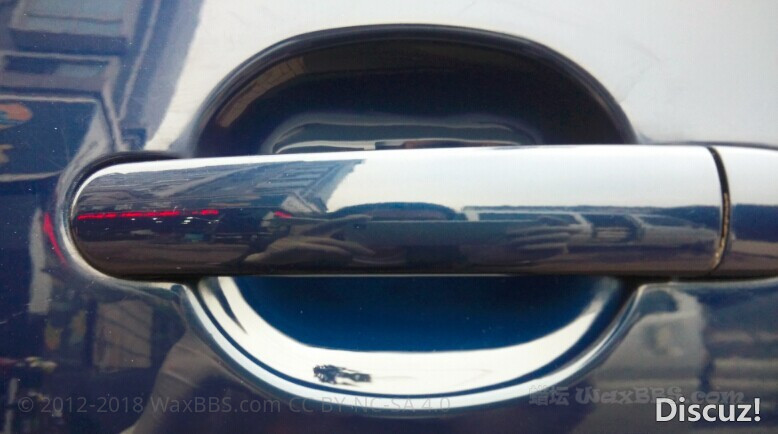

[font=楷体]请教:2、对于门拉手边缘部位怎么处理比较保险可靠。 门拉手内,下图是未做完的,我是用2500水砂,再用3000水砂,然后105+205手抛,自我感觉太伤漆面,请教有没有更好的方法。[/font]

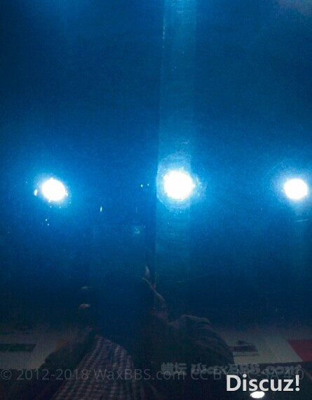

[font=楷体]请教:3漆面的水垢用什么产品去除[/font]

{:77:}抛光棉是消耗品,就和洗车液一样,别以为一个盘能用几百辆车,为什么我们抛光一台车要比外面的店收费要多的多,那是因为我们都是在用好的抛光盘和研磨剂,力求效果最大化!所以用的时间多,消耗的东西也贵~~~,当然达到明仔的水平,随便一个盘都可以搞定!水垢可以用用美光D140去除!!切记不可碰到玻璃~~

一般就是4的水,1的产品,这种比例。根据水垢的程度,可以调整浓度。

我也出现过。我自己修正两点操作方式后没有再出现。第一研磨剂切记不能抛到太干,否则和漆面之间摩擦力加大,对海绵抛光盘有一个拉扯作用。就像明大说的,抛到出了油脂就停了,油脂没了会伤漆面。第二点就是起始转速不能太高。
