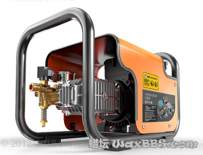

还没用,先来说说到手后开箱的感受。正好手头有一台同样是卧式感应电机的熊猫XM-220A洗车机(零售价699元),不过这个机器是小型曲轴泵的设计(商业机用得较多),而4420G是家用机最常见的斜盘泵设计,曲轴泵好处是能把压力和流量做大,缺点是重量、体积大,成本高;斜盘泵轻巧、成本低,但是水压和流量很难做大。
之所以把这两台机子放一块比较,一是两者外型上比较相近、参数相近(都是70bar,5-8L/min的流量),二是来个像上海熊猫这样的老牌清洗机厂商和亿力这样的新秀对比。通过照片可以看出,4420G要比XM-220A做工细致一些,细节上处理得更到位,比方说4420G的电机壳体是铸铝的,而XM-220A的壳体是铝型材的,明显4420G要更扎实,散热更好。而且亿力的塑料壳做工要更精致一些。
对比图片中泵体的体积,可以看出,虽然两者参数相仿,但是曲轴泵的确要比斜盘泵大得多,当然耐用度上,曲轴泵的耐用性还是要好得多,但是成本来说,一个699,一个399,似乎也可以理解了。
另外还有就是XM-220A的进水口是直接水管紧固在机体水嘴上,没有过滤网,而4420G进水口处可以拧一个过滤器,再接奶嘴头快接,这样易用性上要比XM-220A好得多的多~
还有一个让人感动的地方就是,附件中的泡沫壶,竟然是带泡沫发生滤芯的,这样可以看作是一个半专业的PA壶了,竟然还能挑出沫扇形的角度和泡沫浓度,相比老款简单的清洗液、清水混合的简单泡沫壶可强太多了,至少一般情况下不用再单独买一个专用PA壶了,洗车爱好者一大福音~
从4420G上可以看出,亿力在产品力方面,真的是做得越来越好了,很多细节都很贴心,相反像熊猫等老厂,一直在啃老底,儍大粗的产品,就算是再耐用,也已经跟不上时代了~当然,我希望像熊猫等老厂商能够锐意进取,提升产品力,这样,才能让广大消费者有更大的选择空间,造福消费者。
