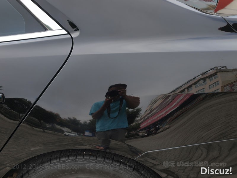

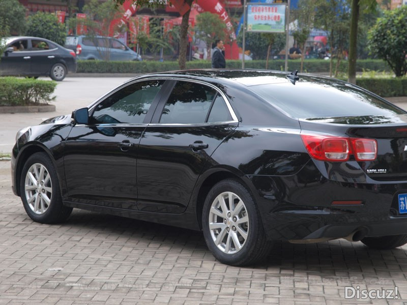

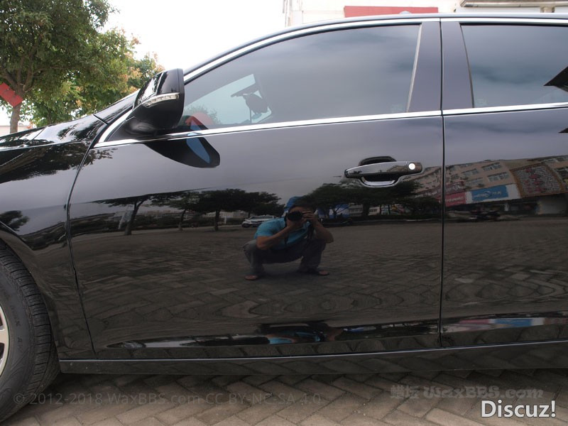

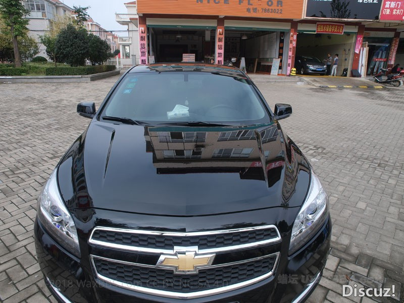

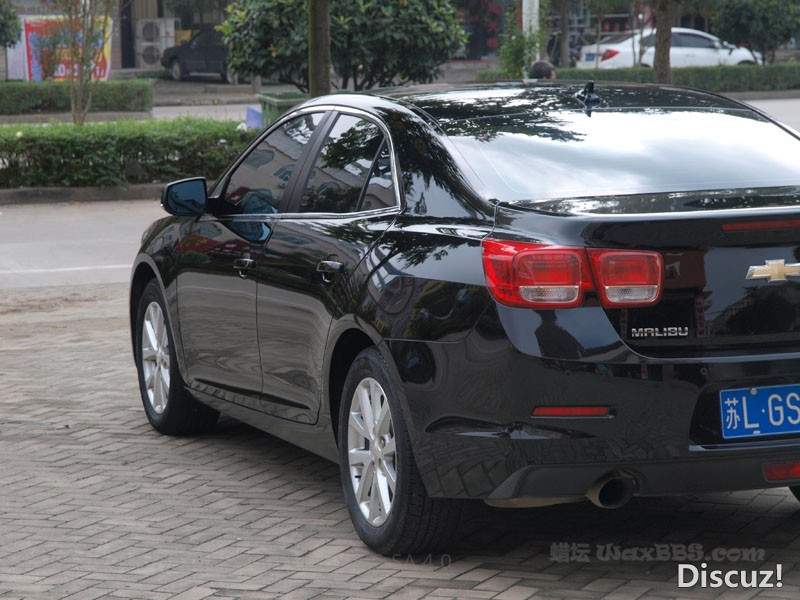

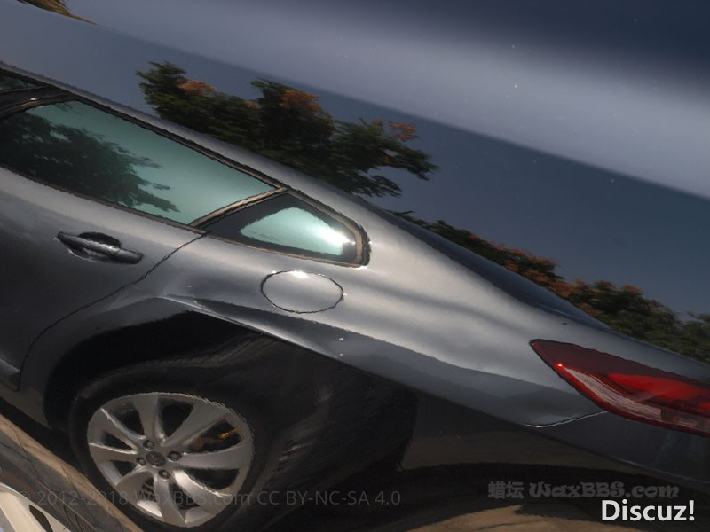

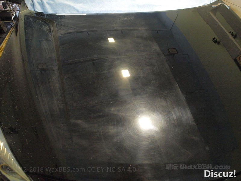

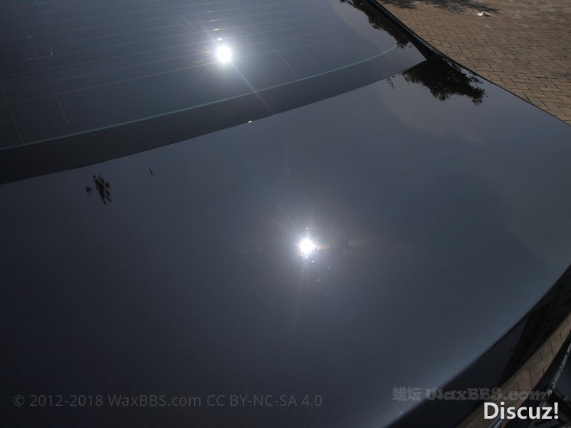

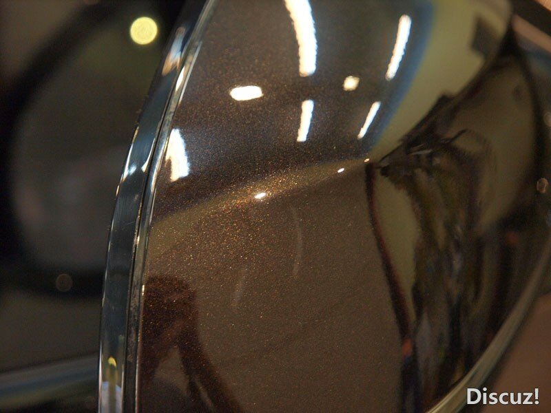

一台黑色迈瑞宝 在本地做了一块门板油漆,飞漆到处都是,逐去一汽美店抛光,越抛越糟。
后车主受不了满车的炫光和抛光划伤,经朋友介绍来我店修复。
一开始不放心,直到我抛了半个机盖,才明白什么是真正的抛光;

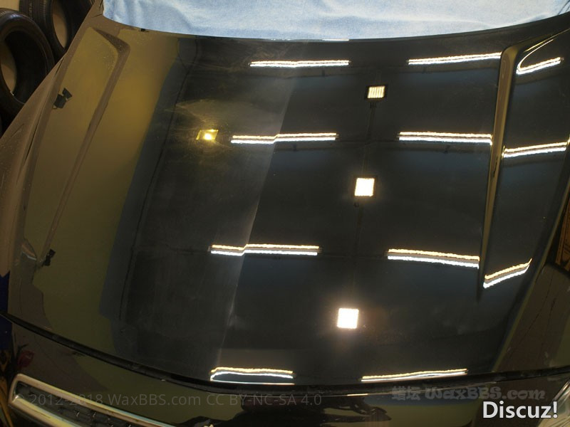

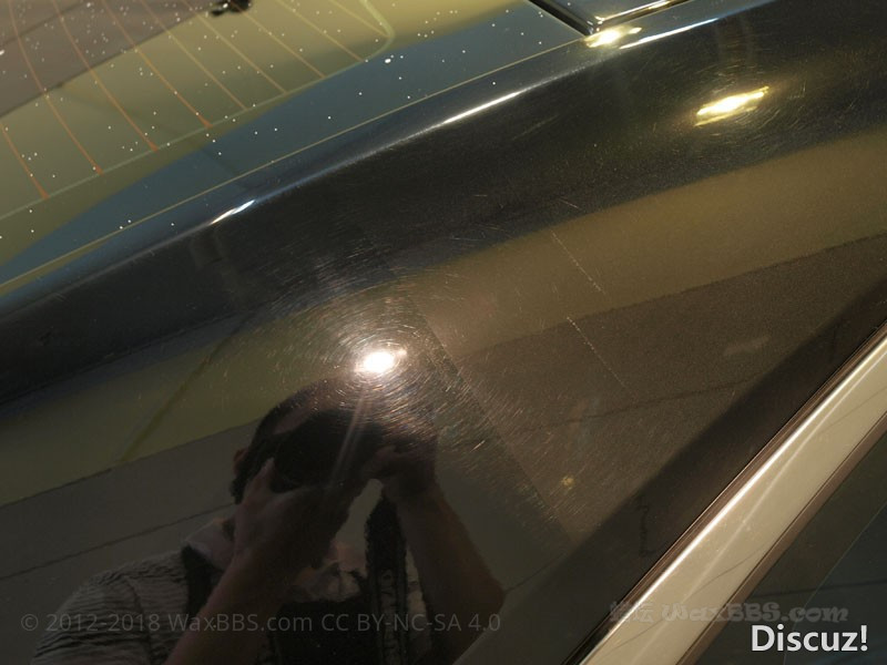

满车的抛光炫光,之前做抛光的时候,可能是抛光盘没洗净,再或是漆面没有处理干净,要不然就是用了假的3M抛光蜡,新做的油漆上划伤不少。

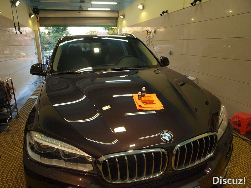

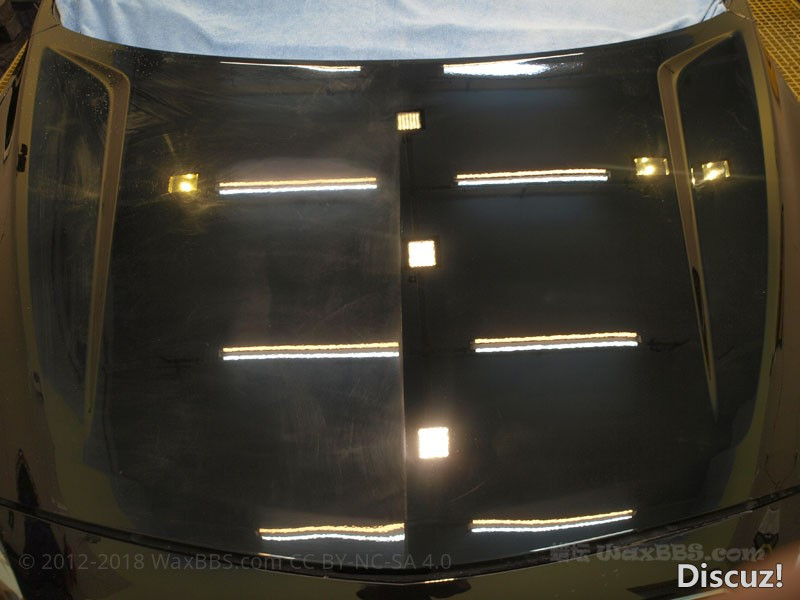

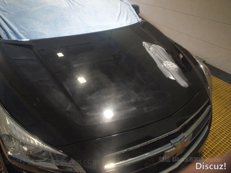

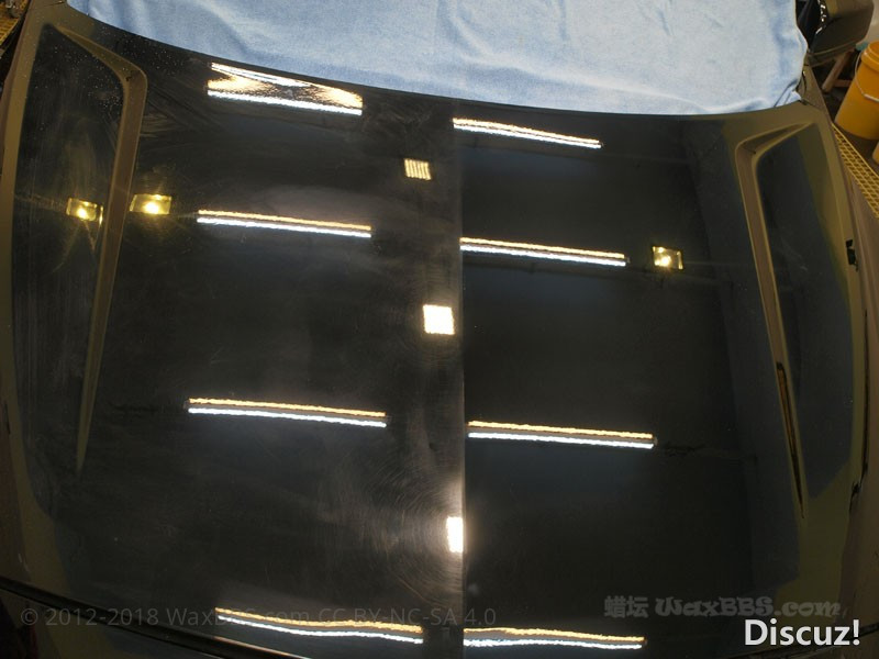

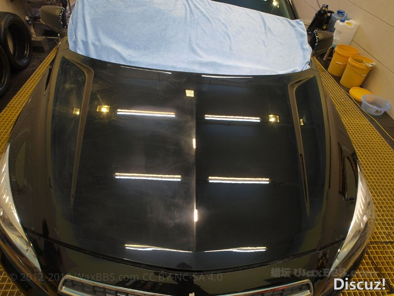

在机盖右边开搞,跑完粘土打上抛光油,几分钟后得到下图效果。
抛光至这种效果才算完成一半,还有炫光没去除,阳光下可以看出来。除炫光是必须的。

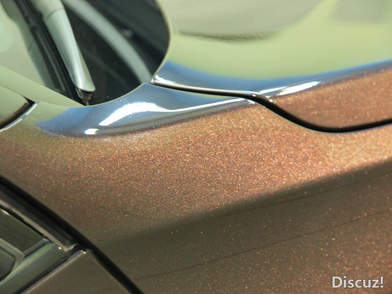

下图是喷漆前没有覆盖好的位置,飞的油漆都改色了。

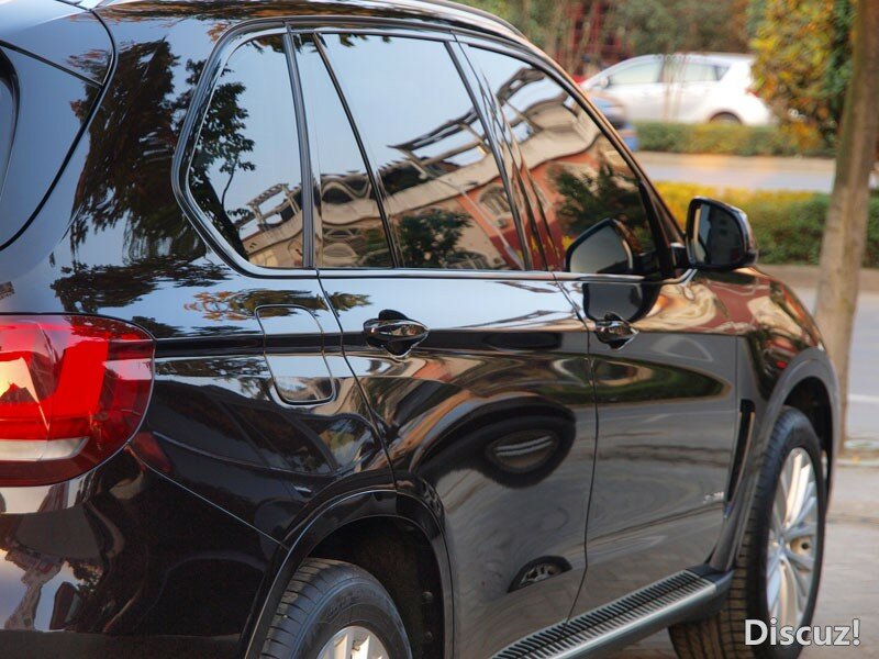

四个小时全车抛光,一个半小时收炫光做镜面。不是太累。停在门口没半个小时,又来了一台一样的车,车主问我这车怎么这么亮,我把相机里这车刚来时的照片拿给他看,第二台车主当即把车也留下要这种效果。约好明早交车;

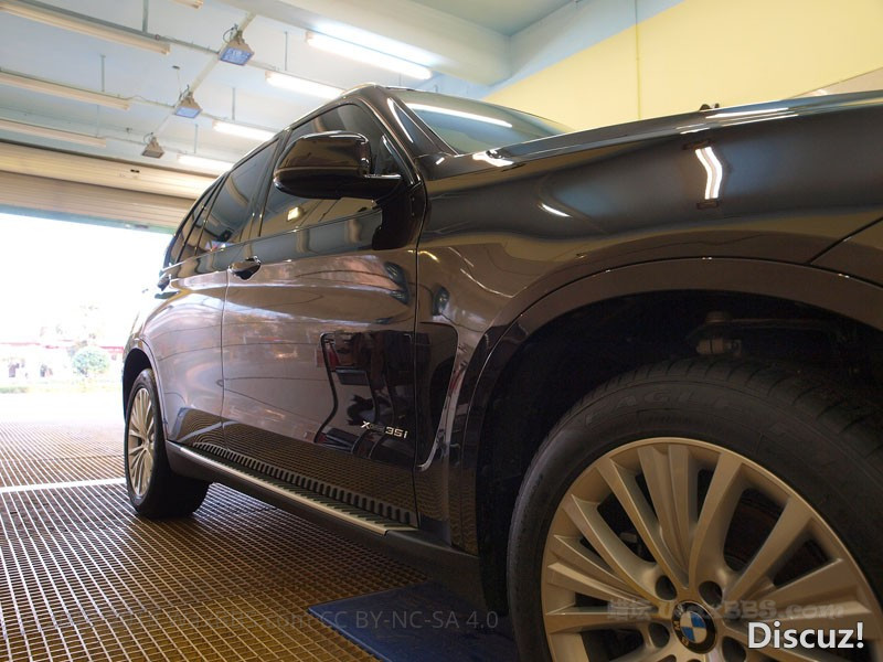

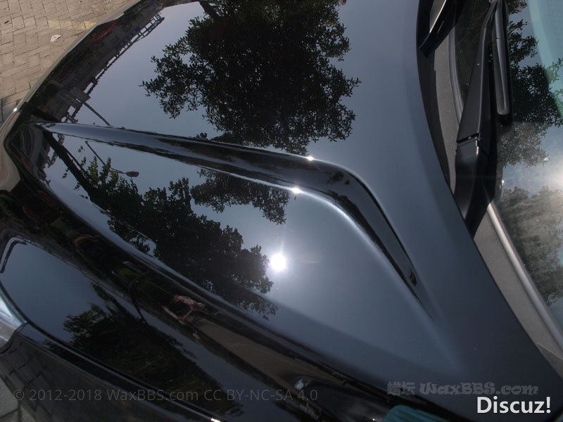

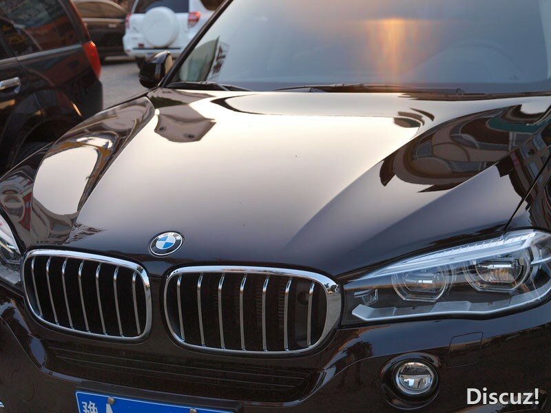

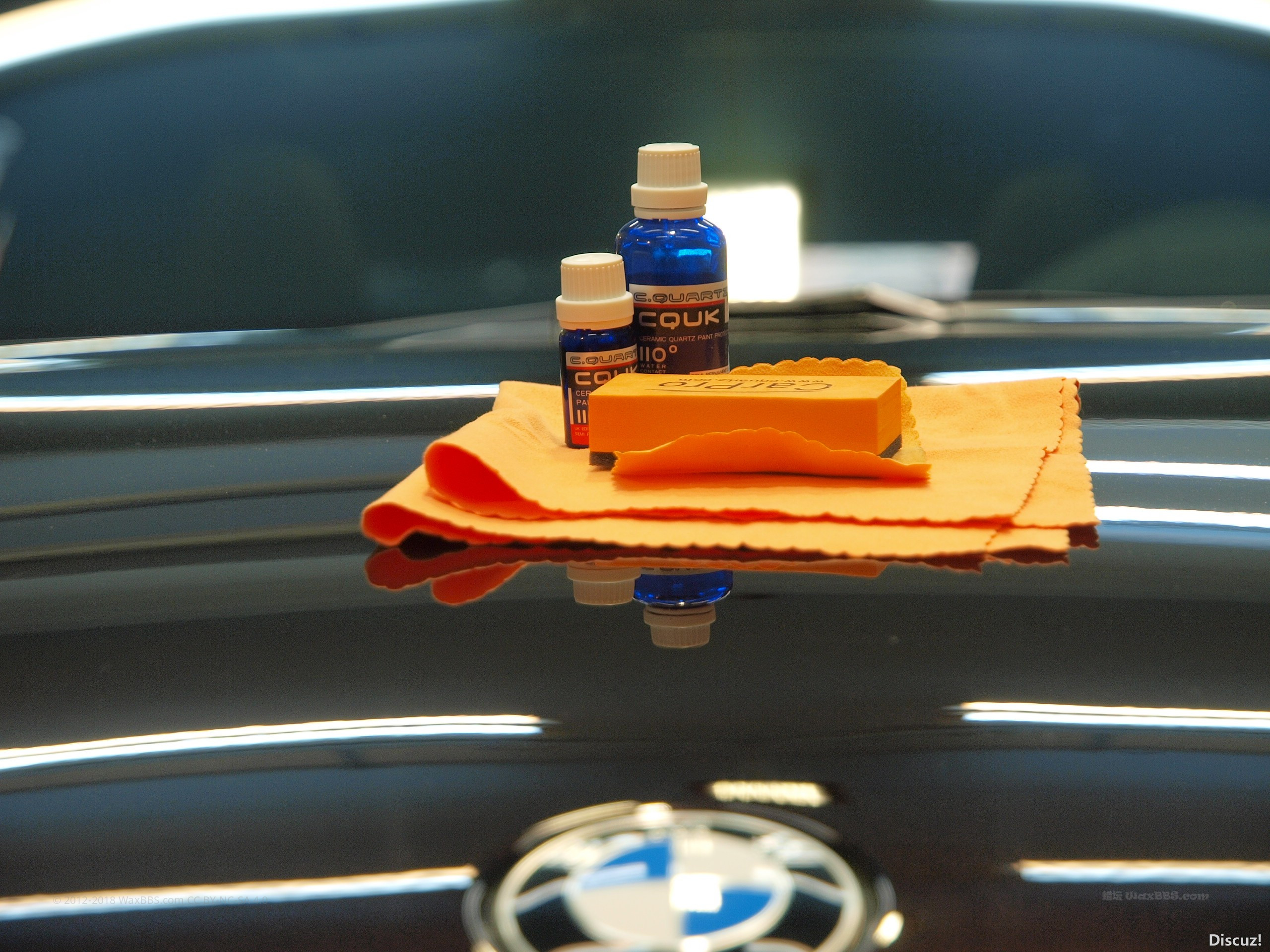

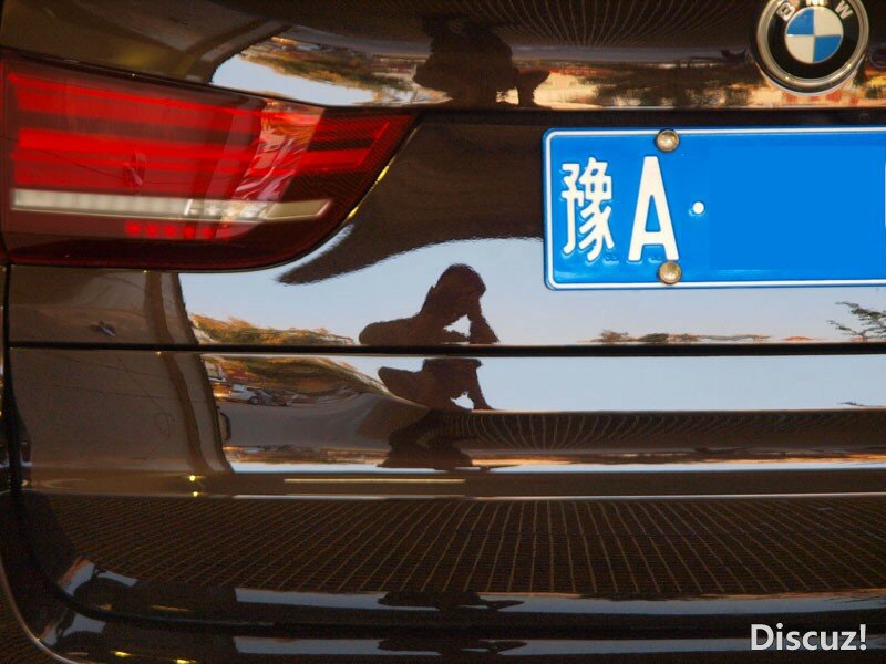

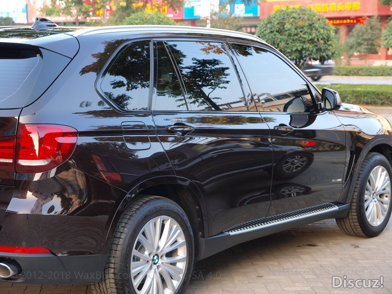

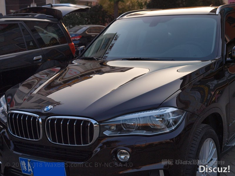

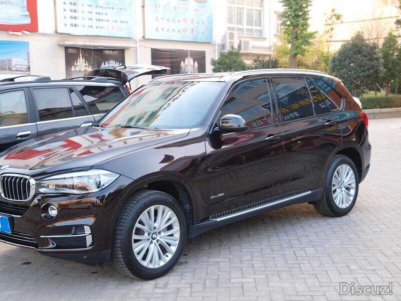

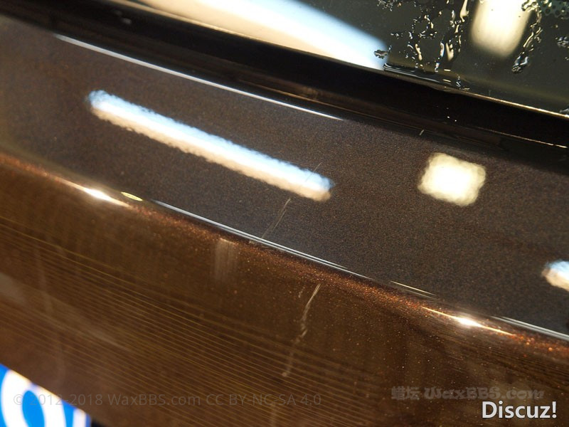

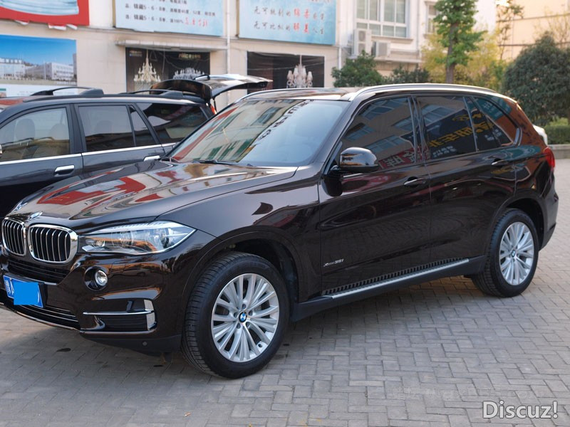

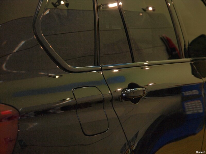

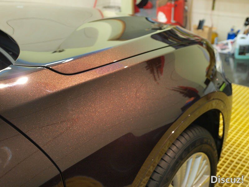

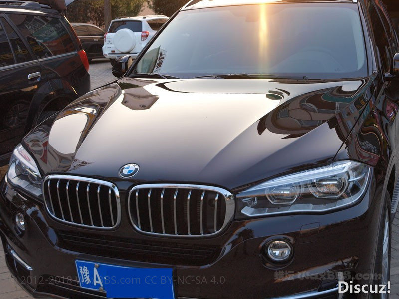

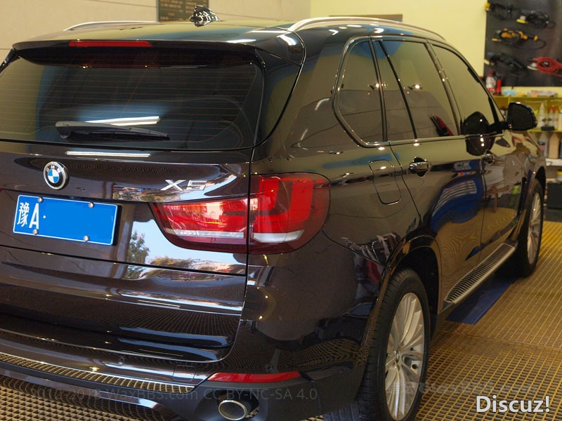

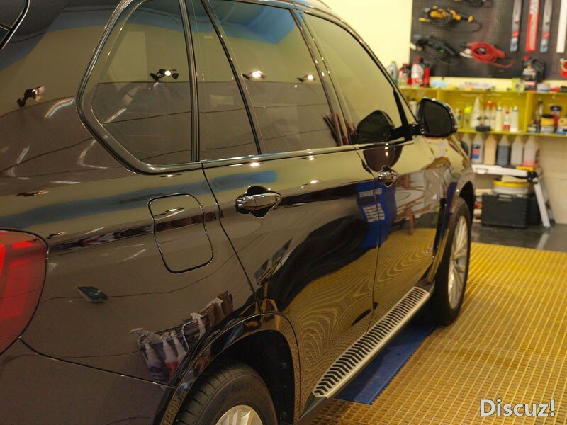

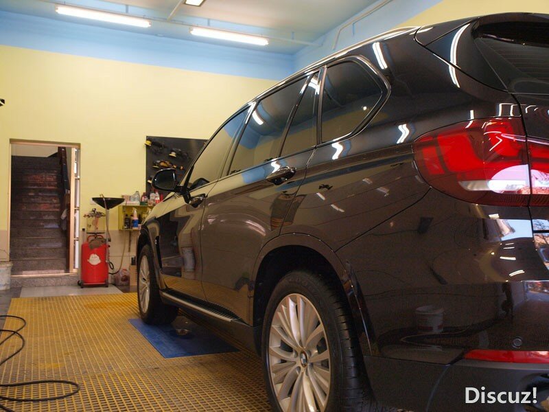

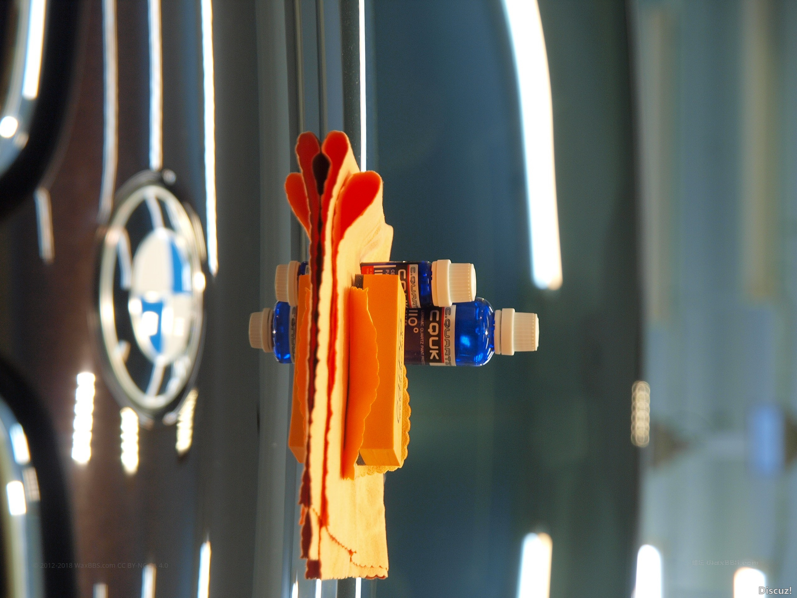

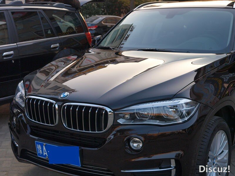

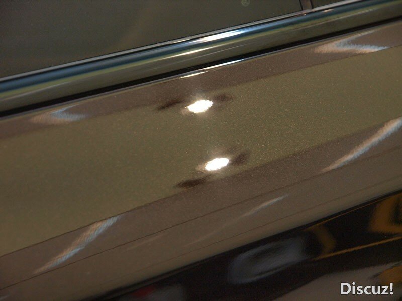

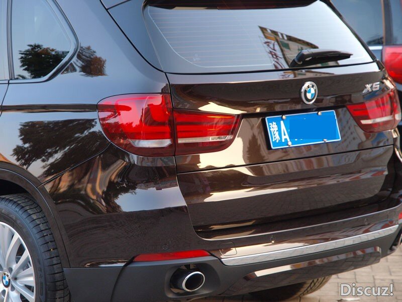

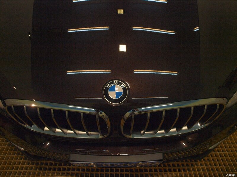

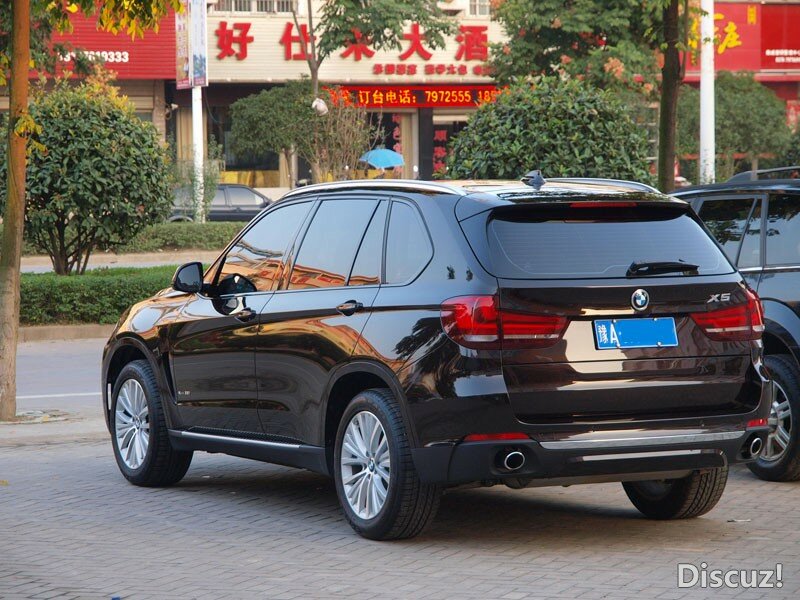

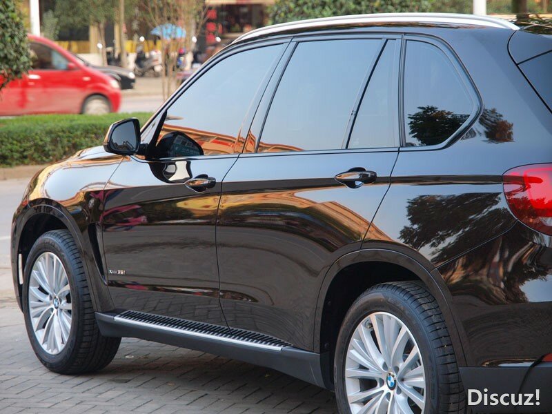

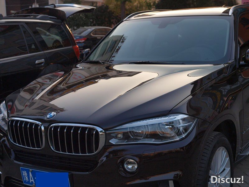

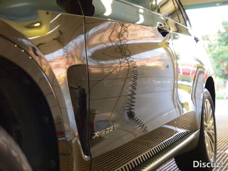

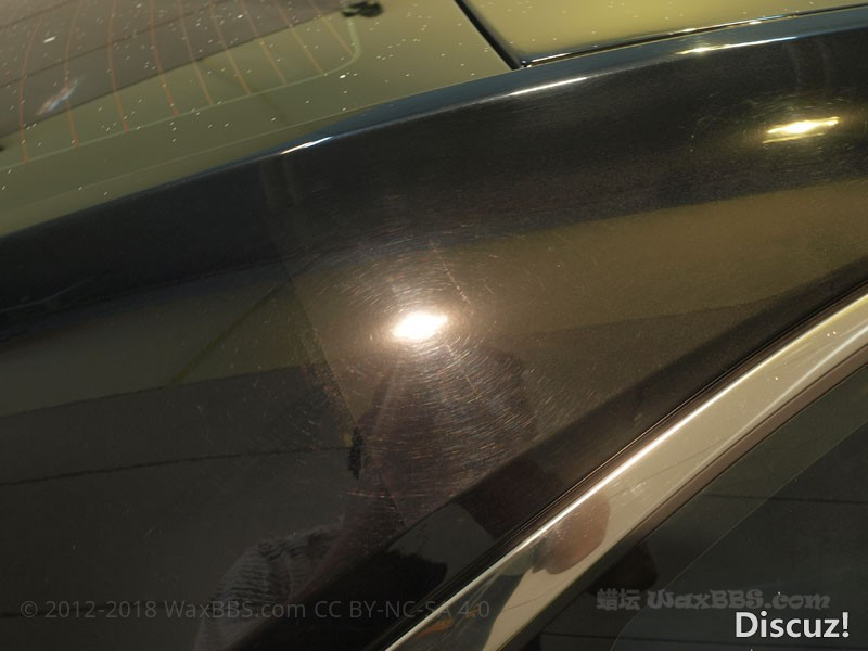

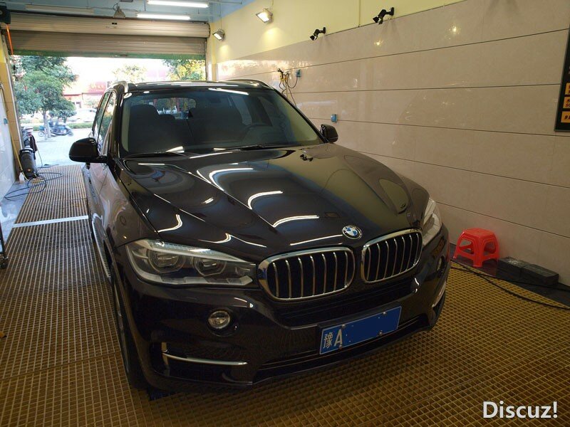

宝马CQUK作业

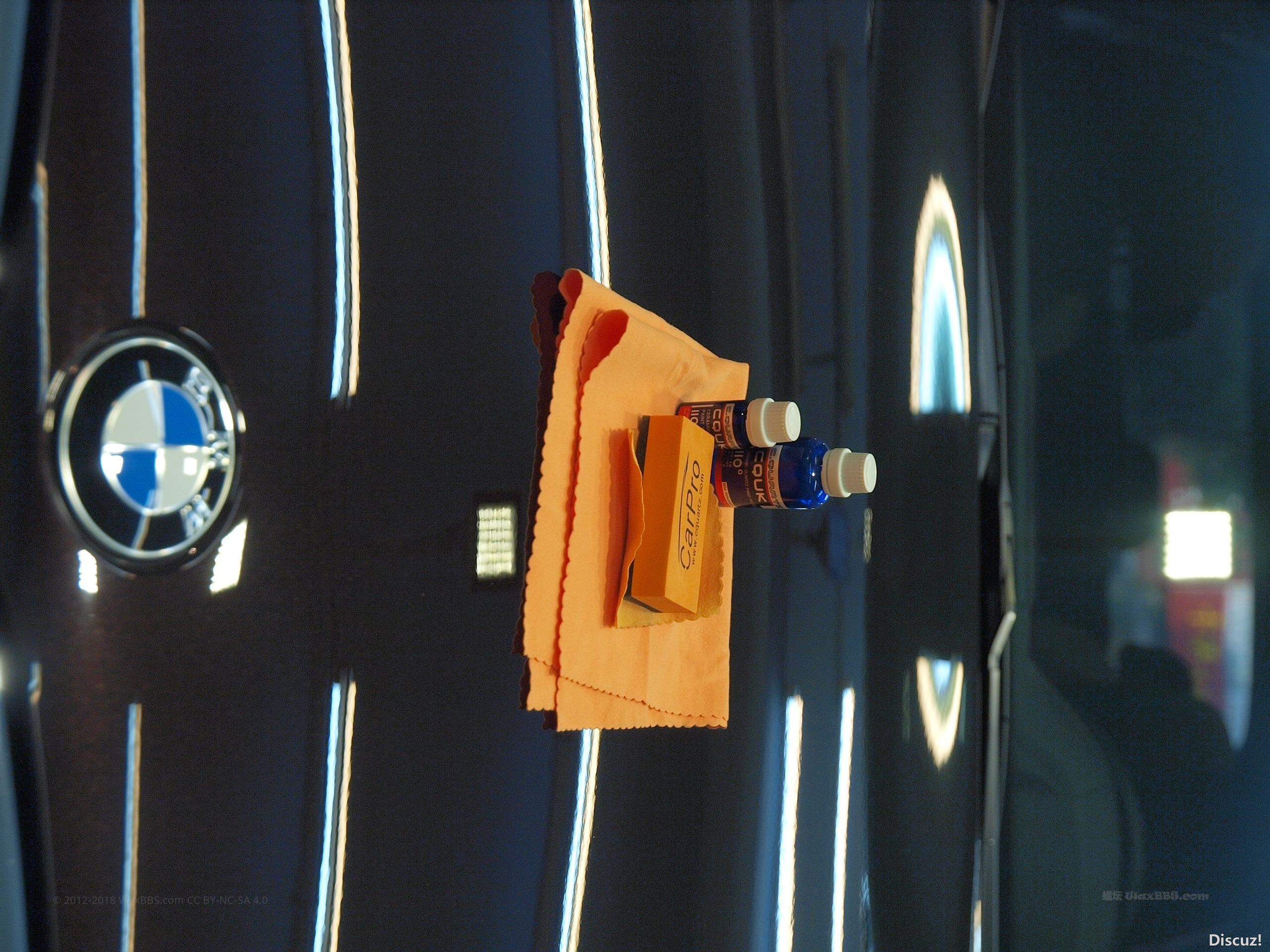

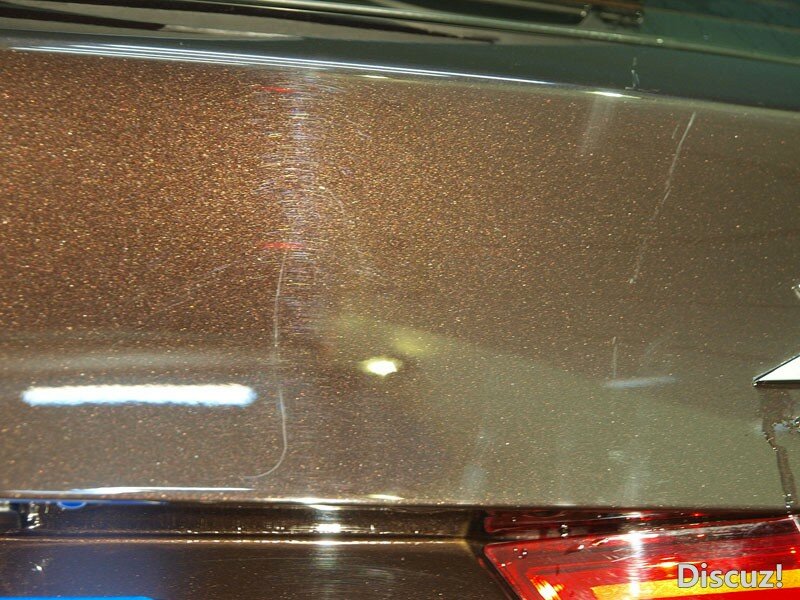

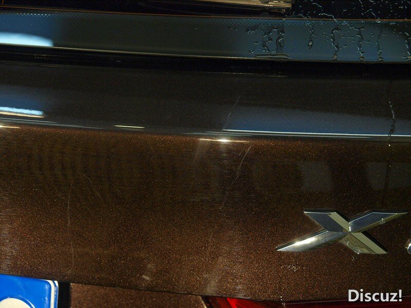

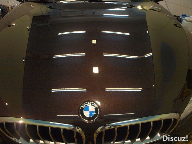

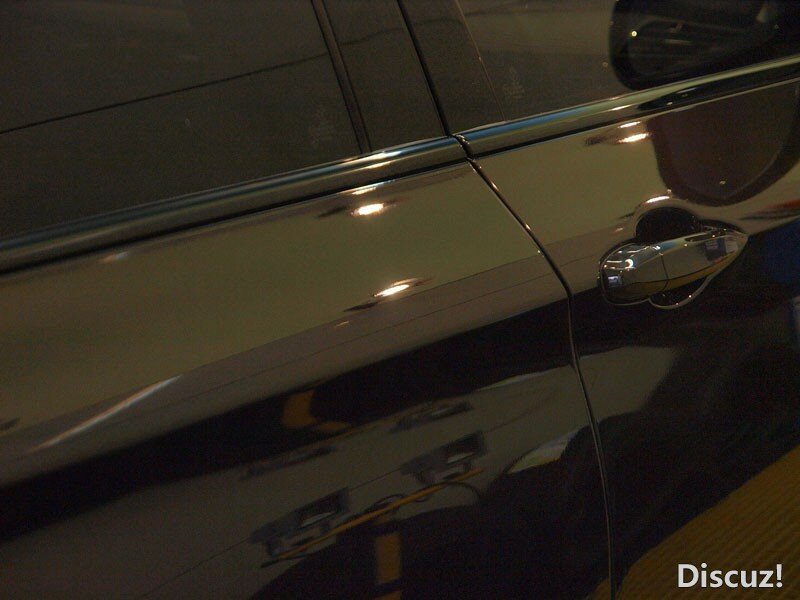

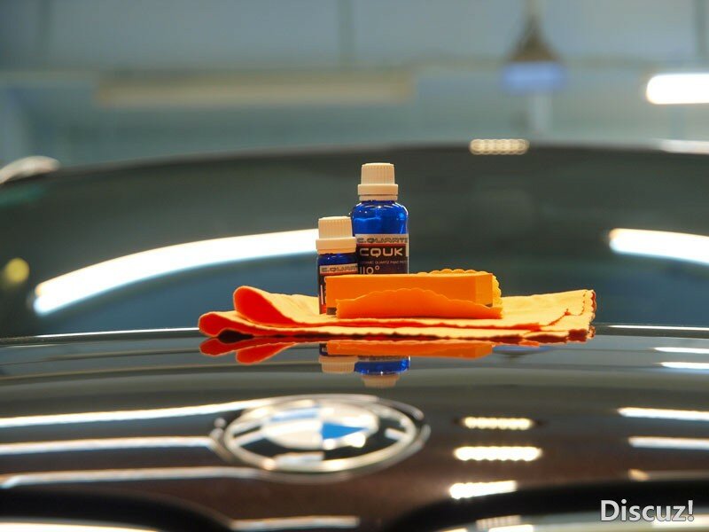

车辆非常新,只有后备箱和车头有一处划伤,洗车纹比较轻。两处伤用RO和M105处理掉,洗车纹用7424XP和SF4000处理掉。全车亮度效果比原厂提高不小,最后用CQUK保护成果。

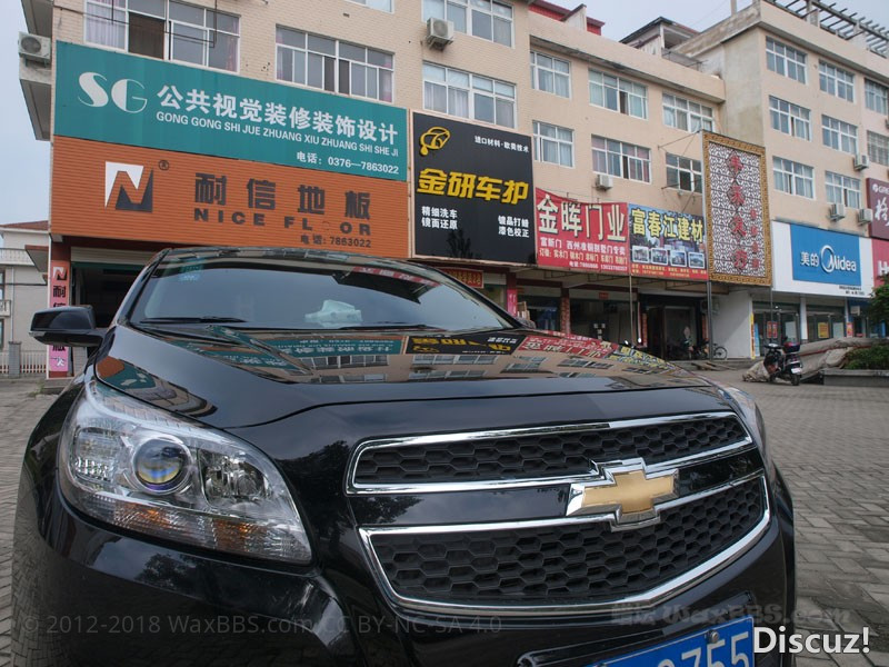

严重柏油污染处理 玻璃微小破损修复

82兄轮毂是不是没有拆卸清洗的么?我发现无论是雪佛兰还是宝马轮毂内衬都不干净的额!(难道我看错了)
我是觉着车是一个整体,表面镜面效果一流,鞋子脏就看上去不那么完美。纯属个人观点。
82难
2013-09-06
31
43
我 ...
只给了漆面处理的价格,轮毂我们是单独收费的。比较费镀膜剂,成本高。做的车比较少。
