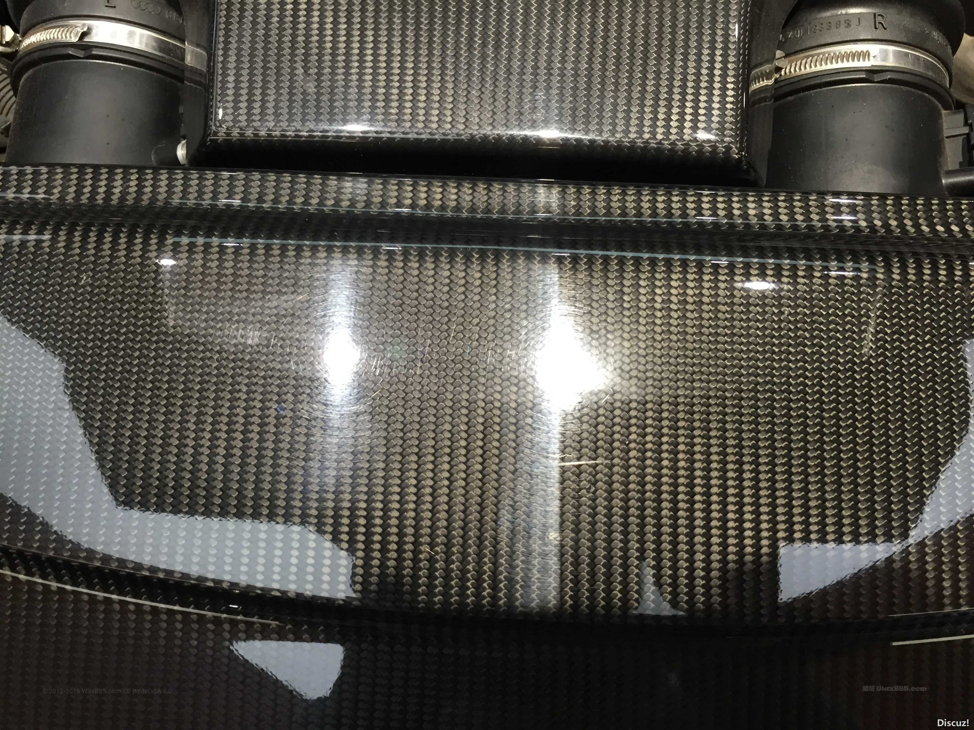

碳纤维用小的气动枪配美光300 301震抛 有一定效果,但区别不太大,求教有没有更好的处理方式

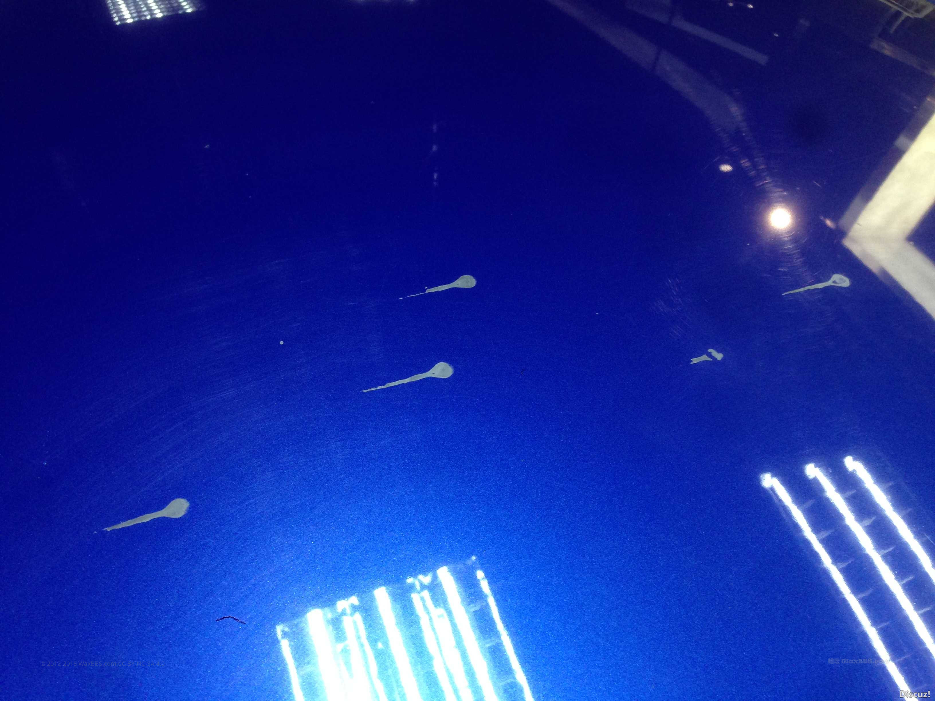

漆面上的油漆,2000号水砂 两个人砂了半个小时,油漆掉了,但漆面上还有油漆留下的印子,求解决方案?

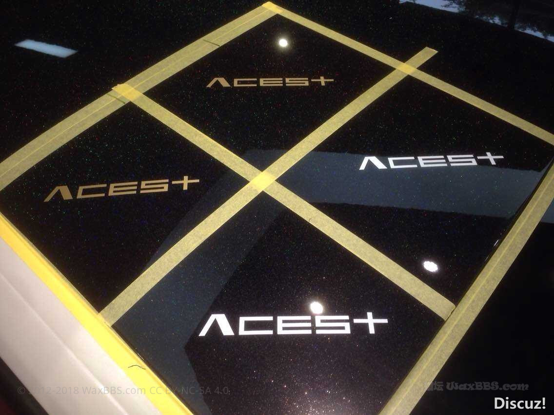

尝试美光镀金,四块区域分时间观察,干太快 太难收!想尝试卡普镀膜,蜡坛没货了。。

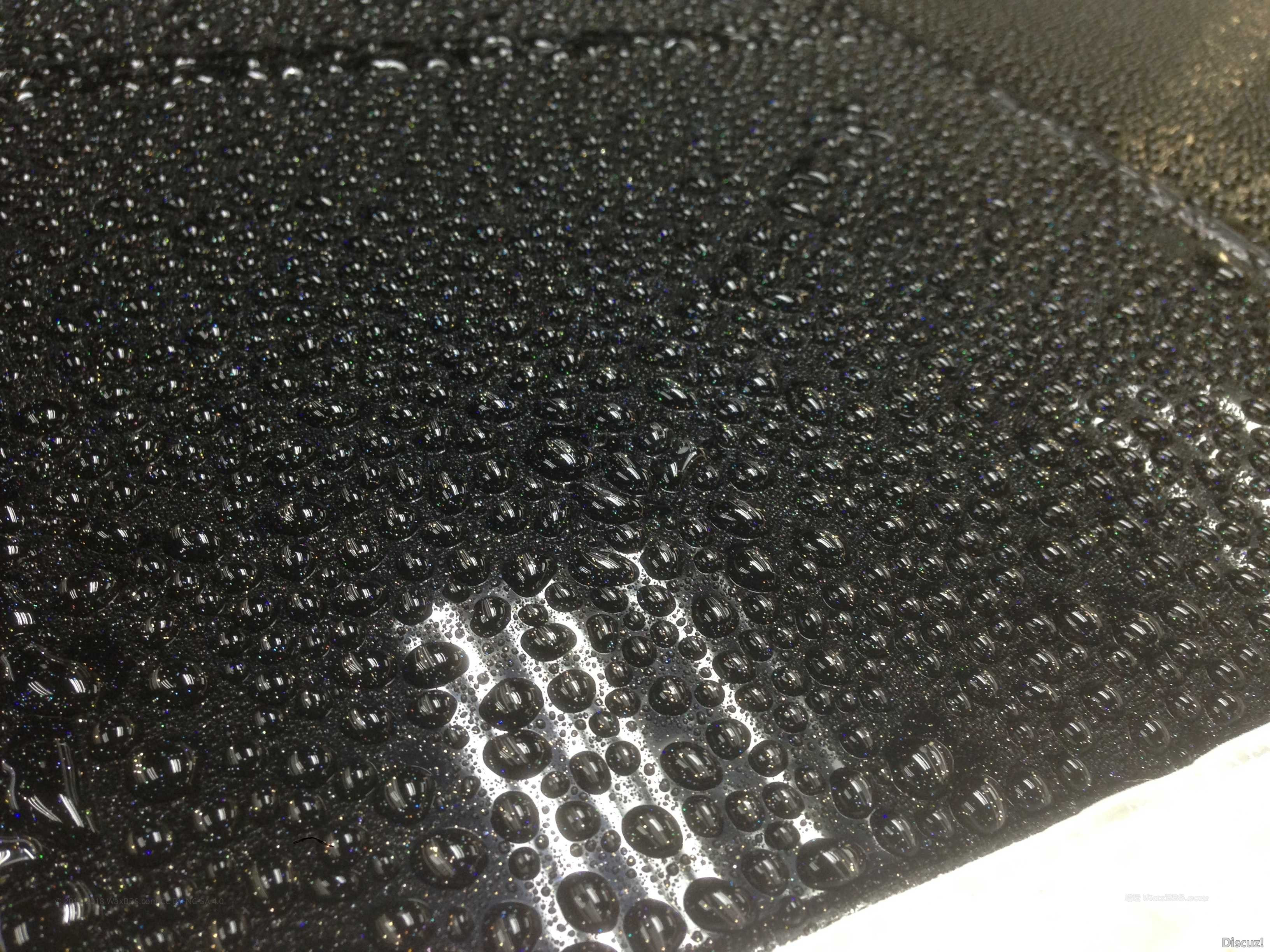

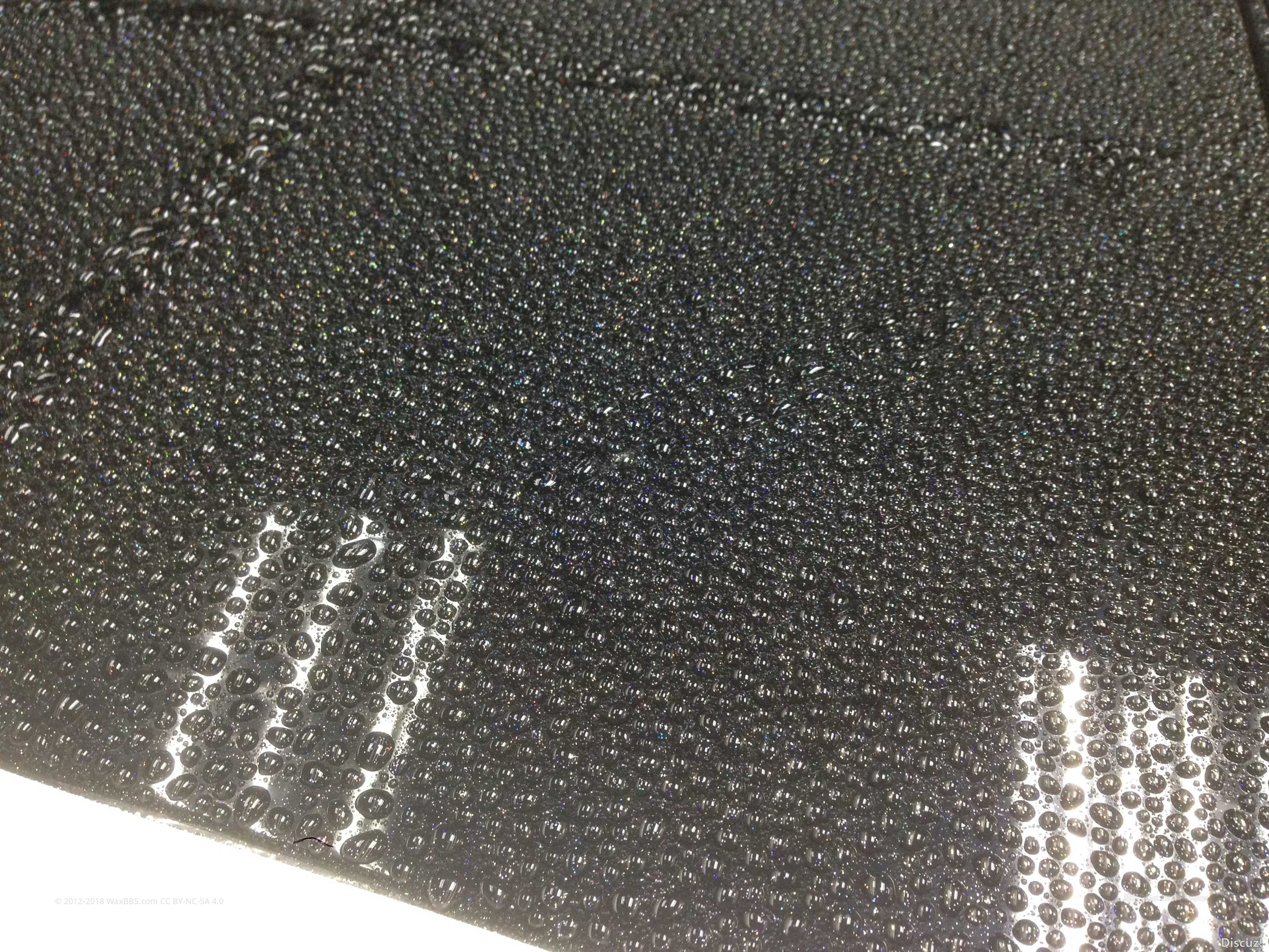

个位大神,求鉴定

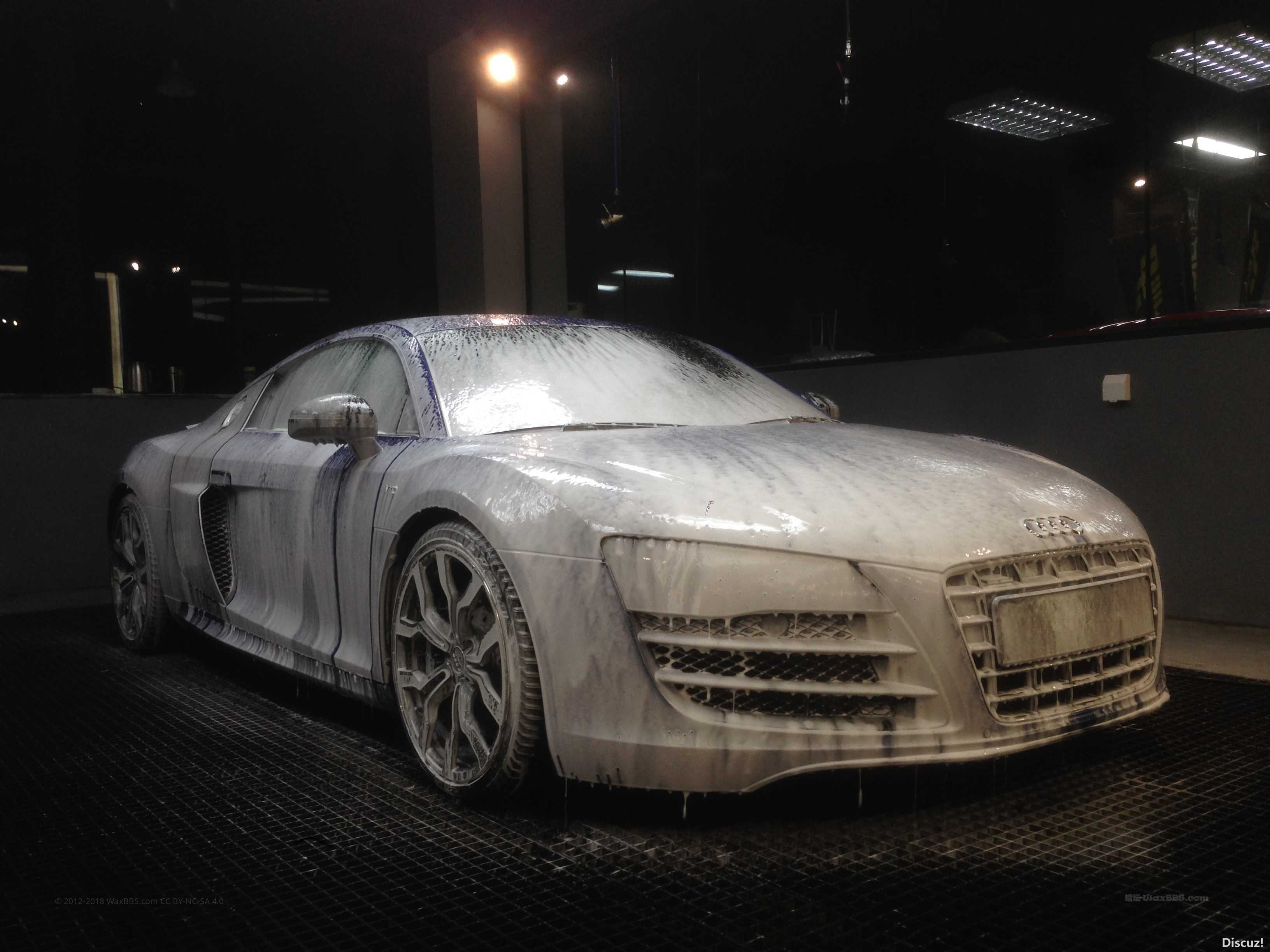

用的台州枪,洗车液110 比例掌握不好 为了出效果,狠加110 太奢侈 求最好的比例?

您这水珠不够挺立啊,漆面应该还没有抛光还原完全的,不然水珠应该更坚挺的,不过你那里都是好车子,要是我估计不敢上手,怕搞坏了,我只敢给周围的朋友车子和自己车子弄弄
看你用的是凯驰k5.700。看环境是店里,你是店家还是DIYER发烧友~~??

洗车液的话,商家用美光很伤很伤,看你收费吧,收费不到一百都是伤。。。。。。。。
油漆印情况不是很明确哦,继续有三千号砂砂看吧(试试,或者呼叫明神吧)
下镀膜剂,时间与干湿度,温度有很大关系,手法也很重要!
碳纤维可以抛的,气动肯定不行,这个时间,有台三寸强力点的RO或者电动DA就不一样啦!

谢谢耐心解答,FLEX不知道海淘怎么样 昨天听朋友讲肖勒 专注研磨剂的厂家 洗车液我都用的美光 精洗收费108 最近要调下价格 抛光手法好重要 光有好机器也不行

您那里不是做美光吗?105 205就很好用。如果水砂半小时都没有砂掉,油漆也砂掉了,考虑是不是污染在清漆下方。
