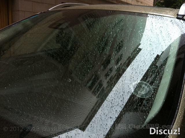

车是去年买的,提车后就买了sonax做了镀晶,半DIY,那时还不知道蜡坛。
平时车开得不多,上班路程就几公里,但是车洗得还算勤快,因为本人有强迫症{:279:}
后来接触到了蜡坛,一句话,豁然开朗……
最后在论坛不停潜水学习,获益不少,开始按照“流程”洗车,
今天就发个DIY作业,不足之处还请多多指教,有湖南郴州的欢迎一起撸车。
(全程都是一个人撸的,折腾了三天,所以洗车过程就没拍了,下次补上)

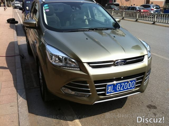

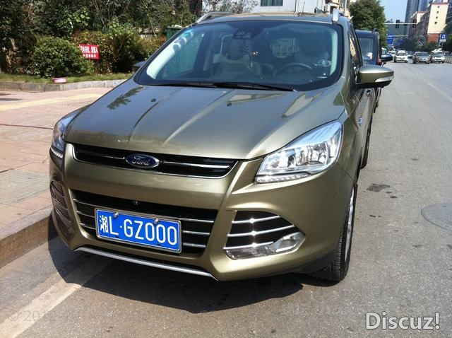

简单说下流程:
1先内饰清洁,戴森DC35吸尘,整车内饰配合APC,平时保养到位,还算干净,座椅上的855,中控原液PERL,(内饰弄了一个上午,当天下午有事没继续)

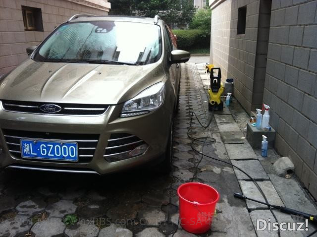

2第二天 冷车,直接 细致低压 高压冲水,凯驰3.15打泡,洗车液用的是美光金装,细节刷APC刷细节,冲干净 两桶水细致洗车,用的美光纤维手套,轮毂细致洗
3然後去铁粉KYH,冲水,龟牌柏油喷手套,去柏油,冲水,柏油基本上没有,冲水,然後整车玻璃配合D120加酒精清洁,后档有个水痕很顽固,还是有痕迹,然後全车D120去脂
4D155配合品尼高走粘土,仔细看了下 漆面还没什么明显划痕-----没有RO DO 漆面自己一直保养的可以 就没抛光了

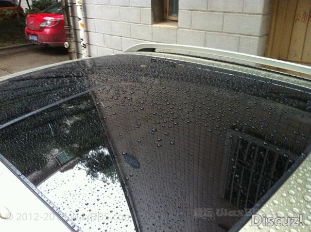

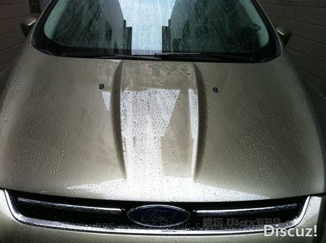

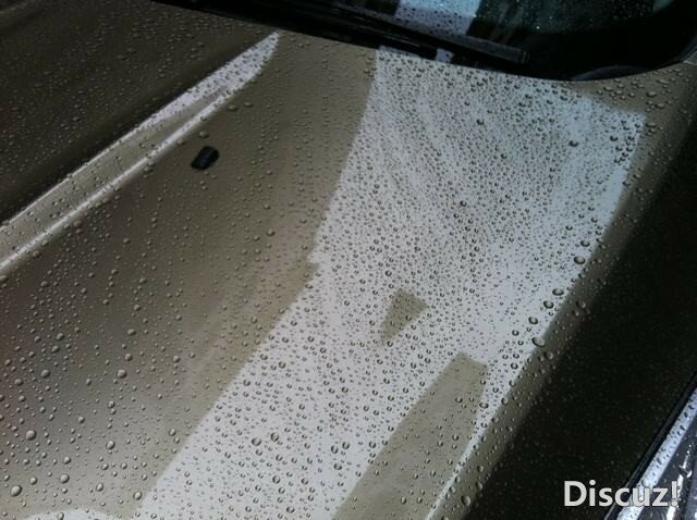

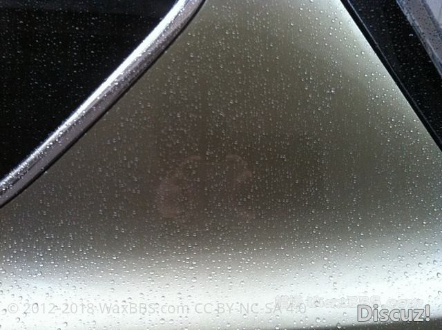

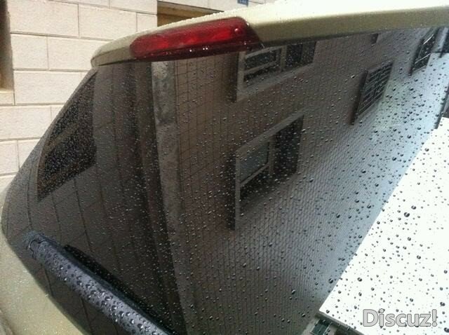

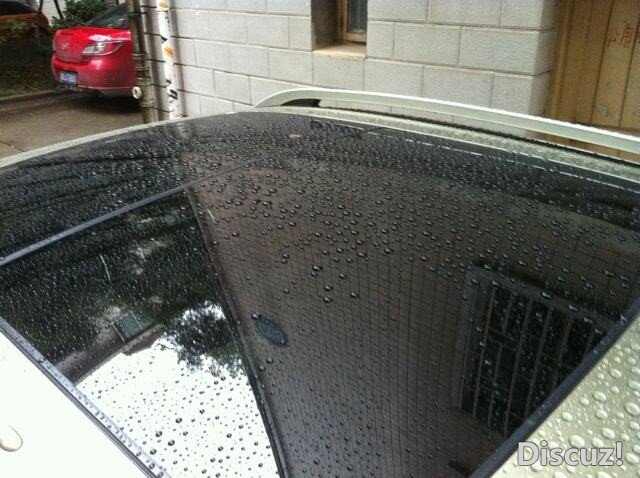

5上DGPS3.0--这个时侯已经累成狗了,从早上折腾到了下午,天黑了,没得车库,差不多50分钟下DGPS。套了一次性车衣。。。再等DGPS干的时侯把除前档以外的天窗前后侧玻璃都rain-x镀膜走一遍,rain-x 便宜又大碗,京东618 对折入的 哈哈

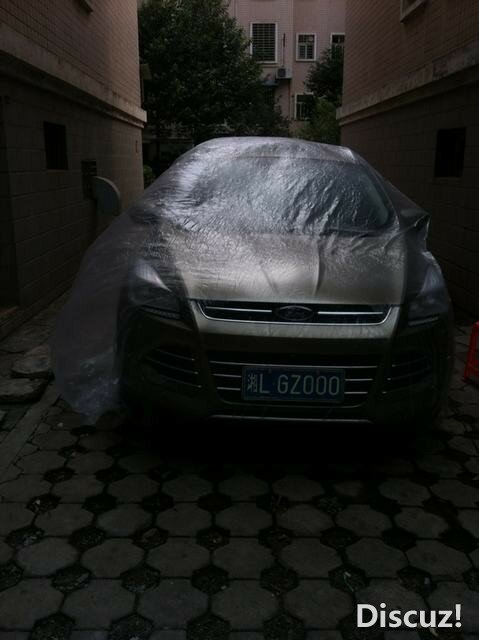

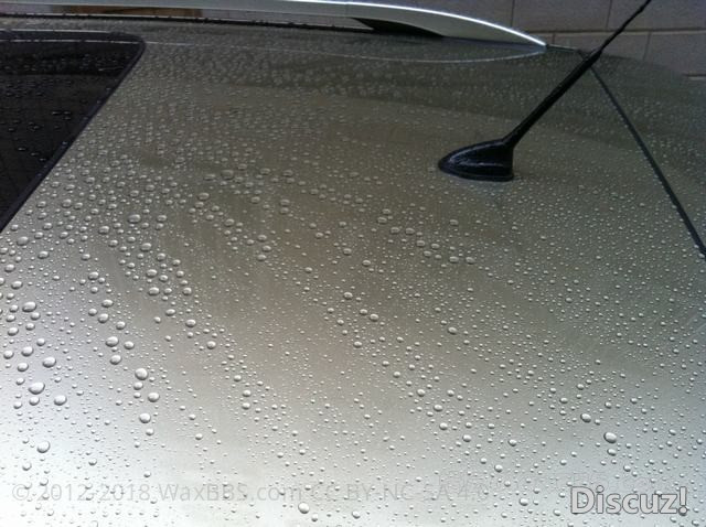

6第三天由于起风了,一次性车衣没有去掉,直接在车衣里面上蜡穷小子 红蜡 ,蜡那个香,真心很好闻。。轮毂上鲨鱼,最后前档RAIN-X。。8点折腾到中饭
7车带着车衣固化了一天半,

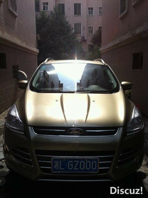

流水账洗车 现在上效果,车牌就不遮挡了(关键是不会 也比较懒)

玻璃只用了120和酒精清洁就上rain_x吗?
rain_x镀膜如何操作,能详说吗?
shevacz
2013-12-22
rain_x镀膜如何操作,能详说吗?
玻璃 我平时就很注意清洁。。。所以情况还算蛮好。不管上任何玻璃镀膜产品,跟车漆镀膜一样的流程,百分之80的效果取决于前期的干净处理。
首先玻璃细致洗干净,然後用个带有一点研磨效果的一个“擦子”配合D120把玻璃稍微的“抛”一遍,然後等干燥后,把rain喷在打蜡棉上 顺着水流方向涂抹均匀,等差不多了(这个火候很重要,早了效果不好,晚了,很难抛,温度不同,时机也不同)用下蜡毛巾抛干净……就OK了,是个体力活——之前用狼尿,最后跟rai-相对比,感觉没后者效果好
gzjunling
2014-10-18
中国
shevacz 发表于 2014-11-11 16:09
玻璃 我平时就很注意清洁。。。所以情况还算蛮好。不管上任何玻璃镀膜产品,跟车漆镀膜一样的流程,百分 ...
估计问你如何控制火候,也很难用言语说的明白,这个带研磨的“擦子”推荐一下,完全没概念。魔术海绵可以否?
shevacz
2013-12-22
gzjunling 发表于 2014-11-11 16:16
估计问你如何控制火候,也很难用言语说的明白,这个带研磨的“擦子”推荐一下,完全没概念。魔术海绵可以 ...
火候 你找个侧窗小范围试试,因为不像下蜡,可以指肚看划痕,时间久了,就很难下,一个小窗就得把人累死,下晚了不过也没副作用,只要用力就能抛干净。魔术海绵不敢用,对了,我有用火山泥配合APC里面还加了点108,走了遍{:279:}
