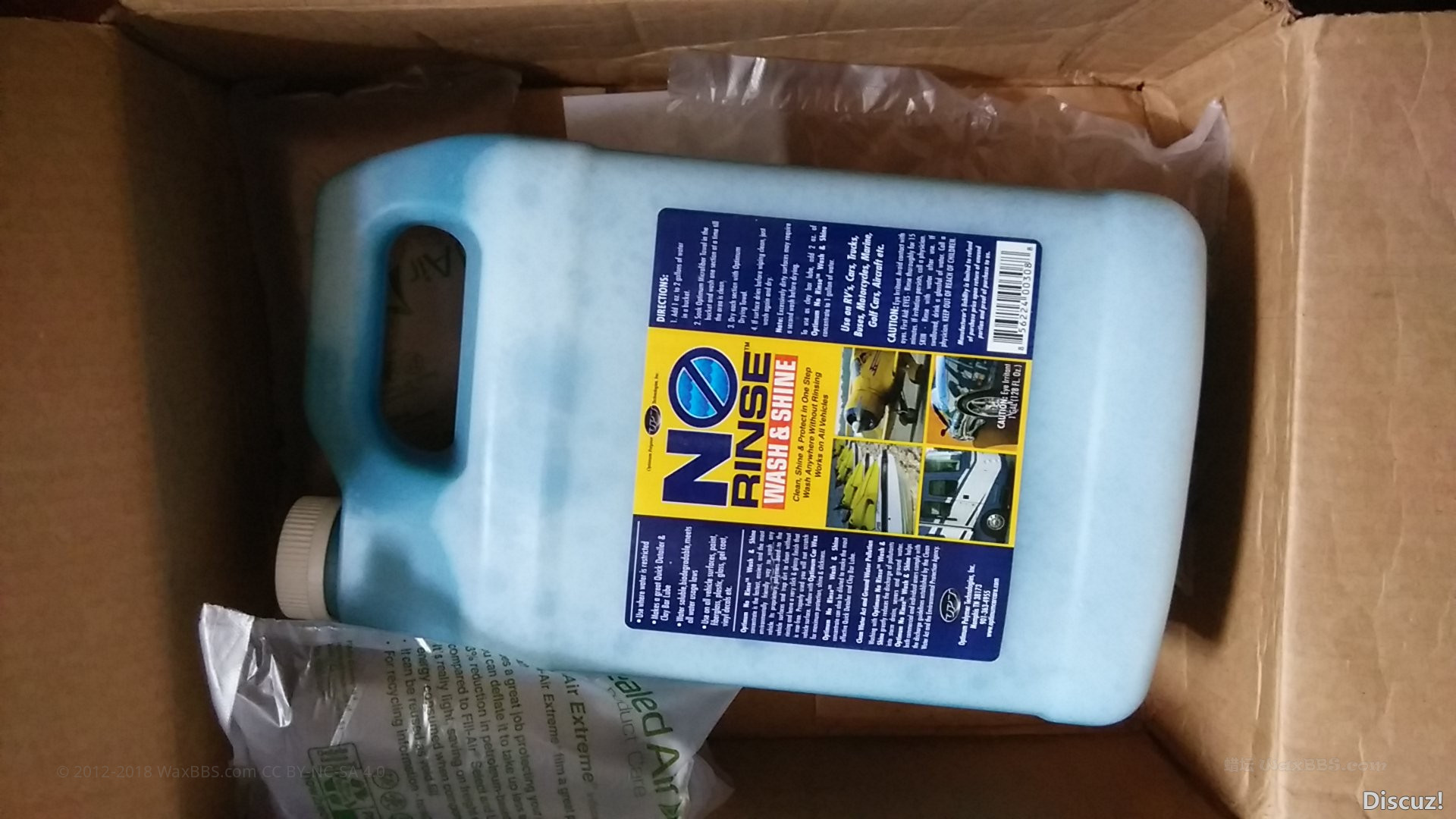

那天在美亚看到了这个Optimum No Rinse Wash & Shine
[float=left]

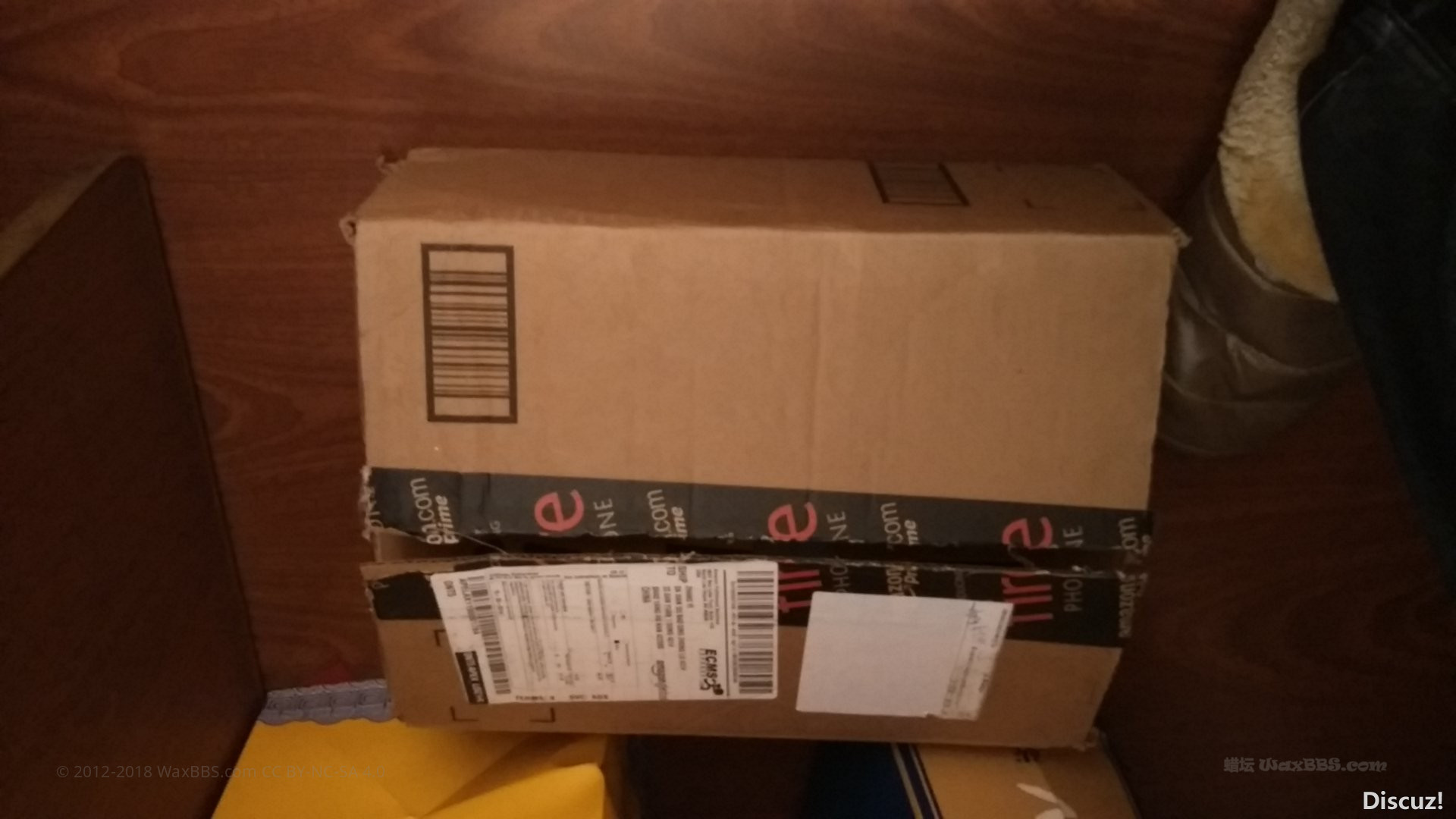

在美亚的评价还是很好的,就觉得试一试,10月26日下的单,今天中午刚刚到货。

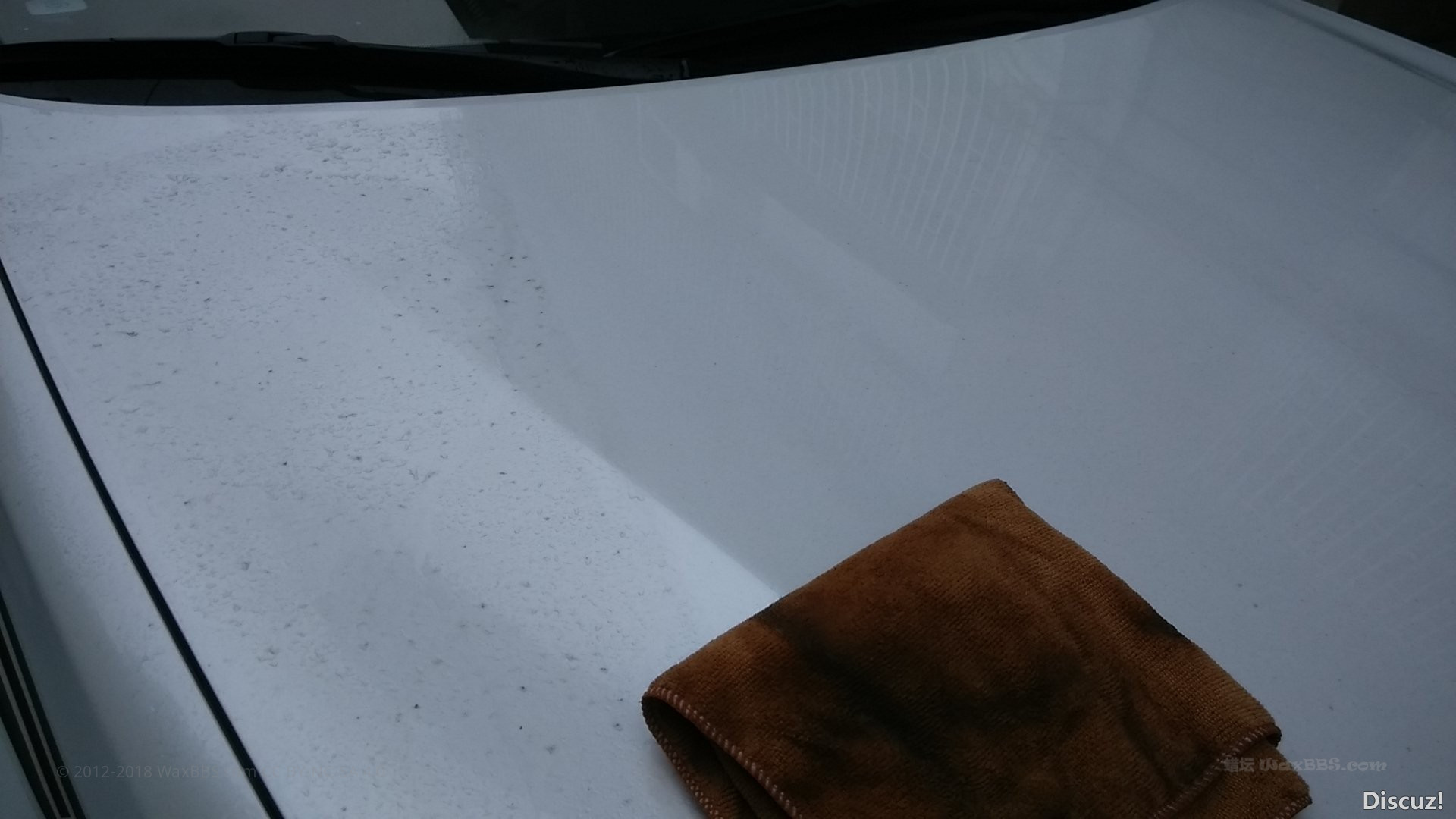

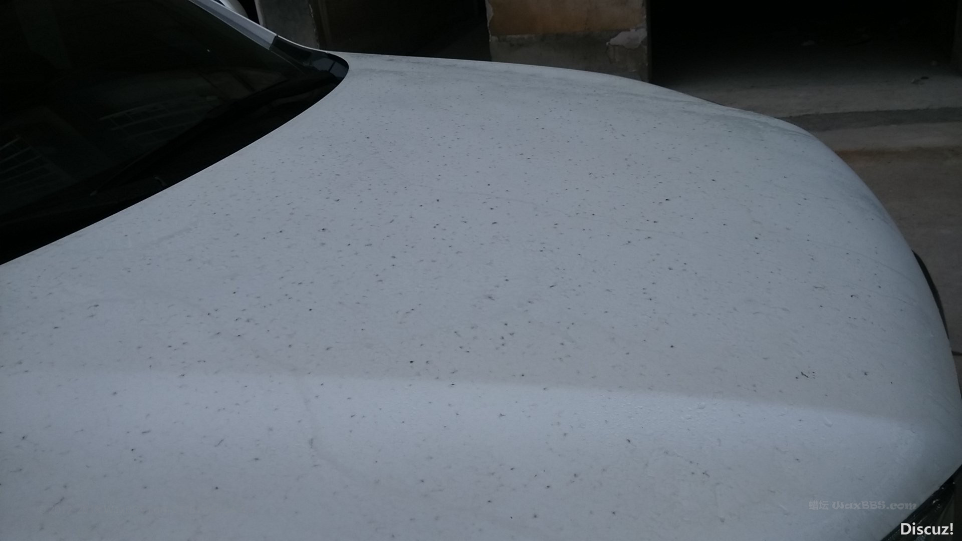

我忍不住就动手在自己车上试了试,最近比较忙,有近2周没有洗车,车车很脏,中午我调了一点到车上试了下,10ML原液加了约600ML自来水,由于时间有限只在机盖上用了2次。
C360_2014-11-17-13-25-08.jpg C360_2014-11-17-13-26-31.jpg C360_2014-11-17-13-28-10.jpg C360_2014-11-17-13-42-49.jpg
车很脏,但是只擦了2遍,效果差强人意吧,但是作为2次洗车之间的清洁还是很好的,等有时间我会继续测试。

不会,轻轻的向下擦,不要用力,第一遍擦不干净,就再喷点药水,擦第2次

台湾网上对这个的使用说明:◆濃縮型配方, 不同的比例會有不同的效果
◆30ml ONR + 7.5L的水可以當成免沖水洗車精 250:1
◆60ml ONR + 3.7L的水可以當成黏土潤滑劑 60:1
◆240ml ONR + 3.7L的水可以當成快速保養劑 15:1

楼主要小心洗车液的选购,英文 No Risen Wash 和 Waterless Wash完全是两种不同的商品和药剂。前者,也就是你买的,是指用了这个之后擦干即可,无需再用水冲。但并非在使用该药剂之前不需要过水,这个是需要用水冲走浮灰和脏污的。而Waterless才是正真在使用药剂之前和之后都不需要过水的。建议还是好好看看说明。
