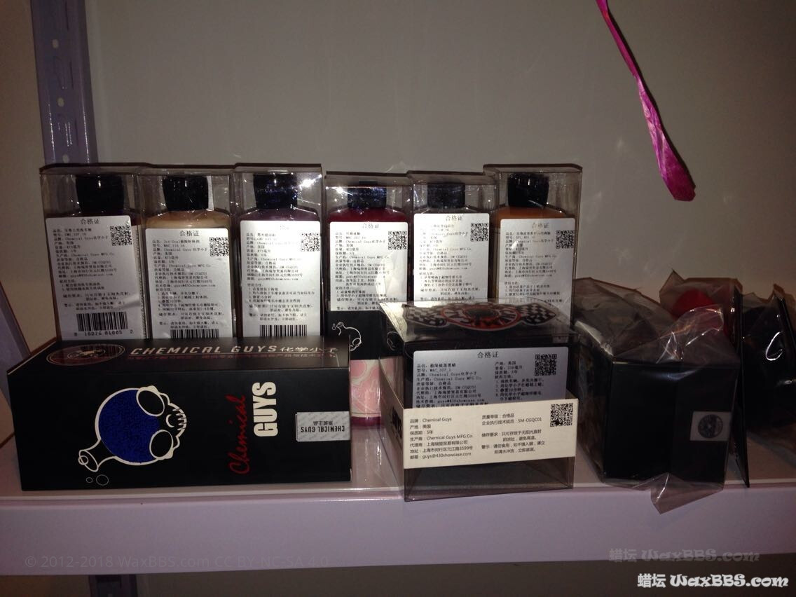

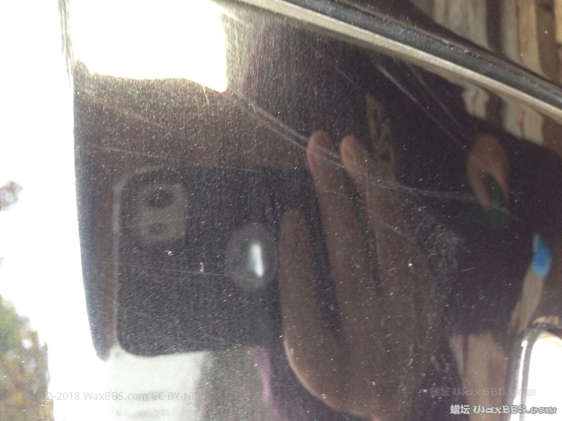

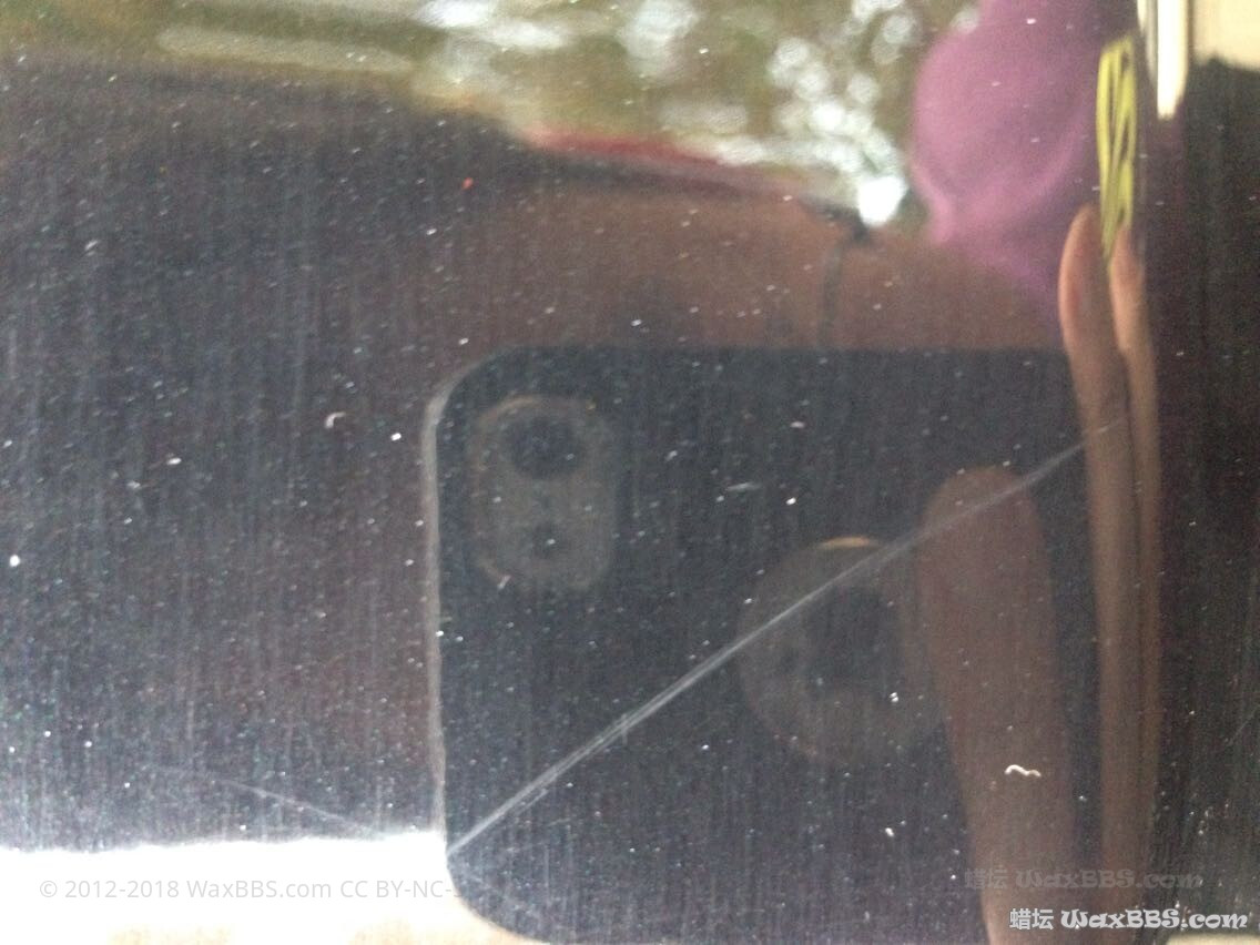

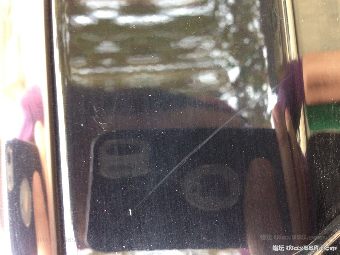

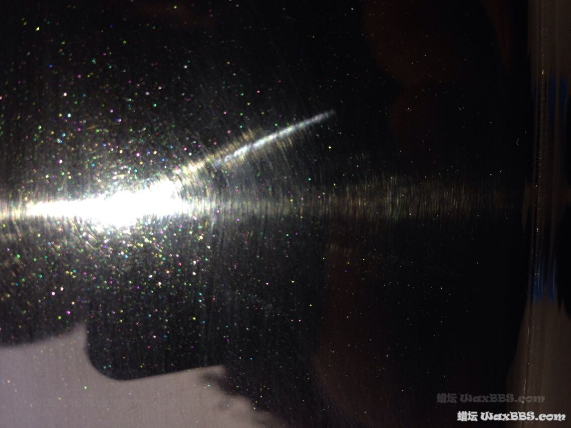

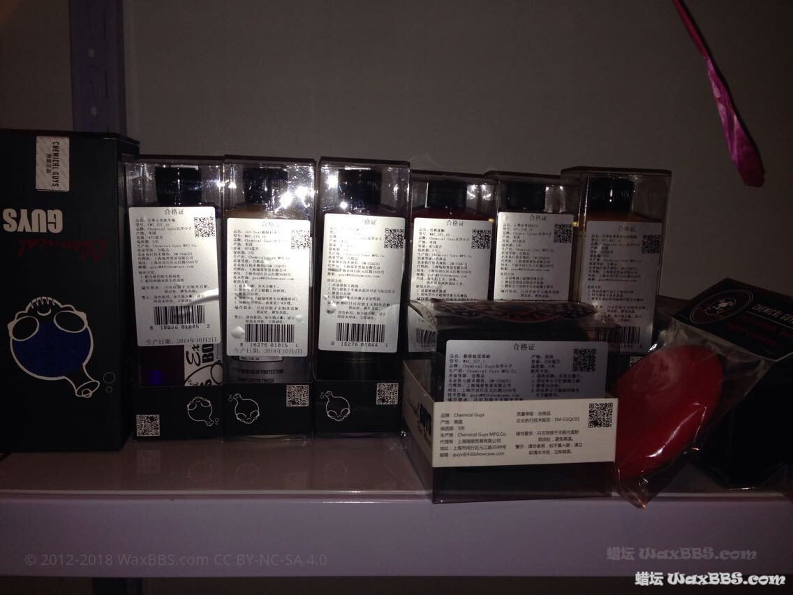

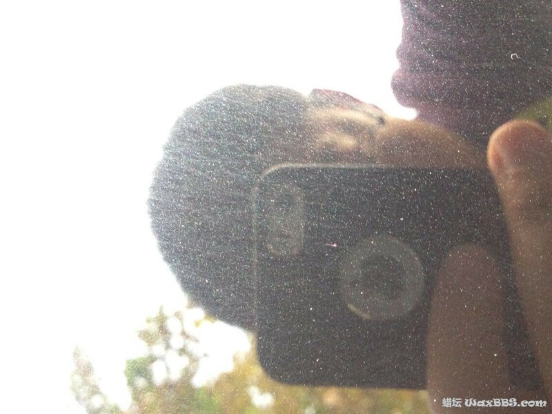

自从发现此论坛后,彻底迷上了。天天抱着手机看。想自己撸车,但是有好多不懂。请教各位老大。本人车子是黑色金属漆,有次在4s被搞上一些飞漆,4s给抛光后发现机盖上有眩光纹,还有日常使用过程中出现的划痕,具体如下图。 QQ图片20141119161526.jpg QQ图片20141119161531.jpg QQ图片20141119161544.jpg 想自己买材料养护一下,双十一买的cg的养护产品 QQ图片20141119161608.jpg 。现在的疑惑是我车上的这种划痕和漆面发乌的情况,1.是不是只能通过抛光解决?2.关于抛光,又担心我们这边的店做不好抛出眩光纹来,看到论坛上好多抛光后洗车一道一道的?3.抛光后还要做还原吗? 抛光问题解决后,我准备自己上养护,首先是黑光釉,然后jetseal封体,然后再上黑光蜡。具体操作时:地下车库,温度16度。黑光釉上完后,等待30分钟,然后下釉。然后上封体,等待40-60分钟后下封体,然后上蜡,等待20分钟下蜡,这样操作合适吗?第一次发帖问题比较多,请各位老大回复。

上蜡最好放第二天,或者第二次洗车的时候,如果可以的话
我觉得jetseal 充分固化下比较好,因为最近jetseal的问题比较多,我觉得可能有这方面原因

我和你一样,有不少划痕和氧化点,氧化自己D155+跑土,划痕就不好办了,在外面抛光不放心,自己技术又不咋样,所以只能保守治疗,上下黑光釉也能掩盖一部分太阳纹,深一点的划痕还真不好弄,最好找一个好点的工作室去抛,然后在自己保养。

看漆面的样子,我觉得在去铁粉和跑粘土之后,有必要先用CG P40了,然后再上BL
美容小子
2014-11-12
广州
这种情况来看,抛光是必须的了,单纯打蜡很难掩盖掉那些杂纹,弄个DA机修复下

抛透的概率太少了,朋友你想的太多了

我们是这块从业人员哦,保险杠我们用旋抛机抛到它发烫,它也没破损,专业是一方面,还有就是清漆层要比你想象中要来的坚硬,没那么脆弱
