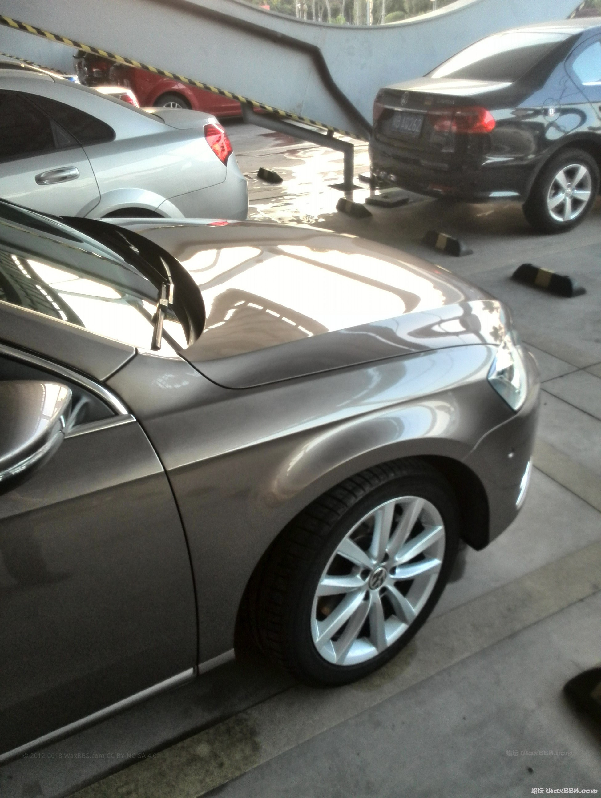

随便上了龟牌蜡,完了试着在引擎盖上上了一遍穷小子

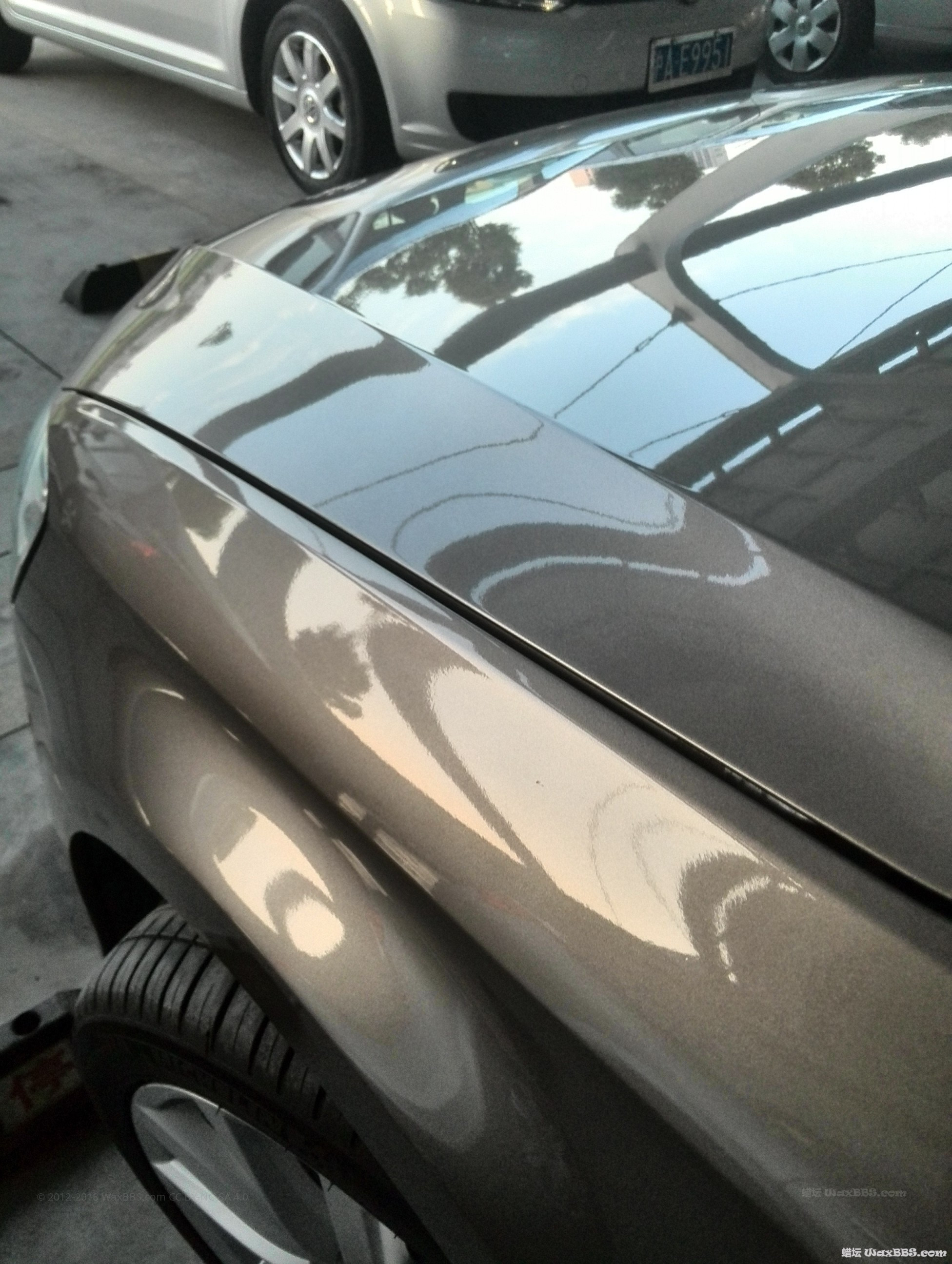

金色的车子,又是整车重做的油漆,橘皮太多,打了蜡感觉一点效果也没有,唉
手机拍了几张图,给老师们交个作业
看得到侧面的橘皮吧,全部抛一下不知道需要多少银子,要四位数吗?
照片上看金光闪闪效果不错~

其实车有橘皮现象也属于正常,在喷漆出来工序没有做到位而已,一般如果喷漆出来查到橘皮直接就修复了,不会等到现在了。其实楼主大可以不去管它。DIYER在有限的工具及条件下尽量做到最好就行了,顺便最好再理一理,粘土之前 柏油跟铁粉 是有道理的,因为柏油跟铁粉过后 那些个顽固东西粘土走起来会轻松好多,
