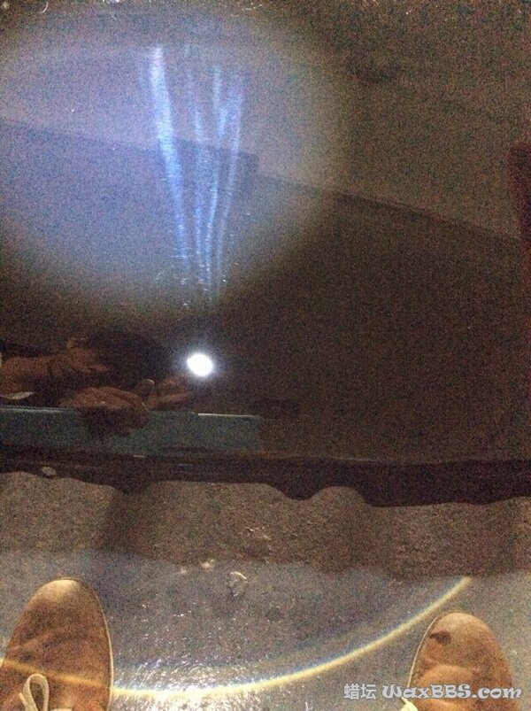

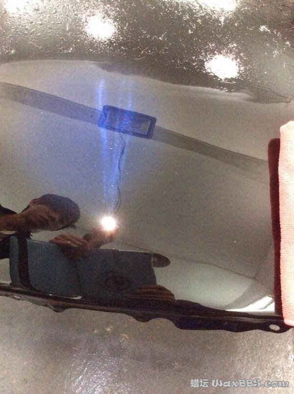

水砂后FG400粗中细抛,FF3000还原,新毛巾擦后的漆面
车 车之家 洗车水桶 2014-07-31 0 0 0 45 2014-11-22 #1 水砂后FG400粗中细抛,FF3000还原,新毛巾擦后的漆面 附件 image.jpg 180.7 KB · 浏览: 639 image.jpg 147.3 KB · 浏览: 624

车 车之家 洗车水桶 2014-07-31 0 0 0 45 2014-11-23 #19 duchunshengdcs 发表于 2014-11-22 20:03 收尾不是DA吧?而且个人认为,不用那么多步。 点击展开... 收尾是DA,我现就是一步到位的做法,就是会有发丝痕
车 车之家 洗车水桶 2014-07-31 0 0 0 45 2014-11-23 #20 duchunshengdcs 发表于 2014-11-22 20:30 没懂你的意思 点击展开... 应该可以这样说吧,不一样的车漆用不同的研磨剂,有些原车漆也是偏软的,毛巾一擦少许发丝痕会有
