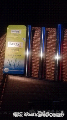

从小彬那学习自己动手做~加长杆 材料也是从汽车避震切下来的 不容易啊 切了个把小时 眼睛都放花了 前天拿去一个磨具厂去攻丝师傅却说材料太硬攻不进去啊 请问哪位大神知道这个材料的什么厂子能够加工啊

车床的地方不可能攻不进去的,哪有那么漏的车床的

那种超级跑车,弧度很大的,必须要有,不然有些地方抛不到。一个内丝一个公丝。

5cm 10cm 15cm 内外丝14mm 胜任一切
你说的是杆的长度吧?内外丝和抛光机的螺杆一样长就可以了吧?我当然知道是m14啦。量好尺寸找个作坊车两根,网上找不到啊。

哈哈,还得有磨床在杆的两边磨出可以用扳手固定的坎,不然旋转起来弄紧了没法松卸。
